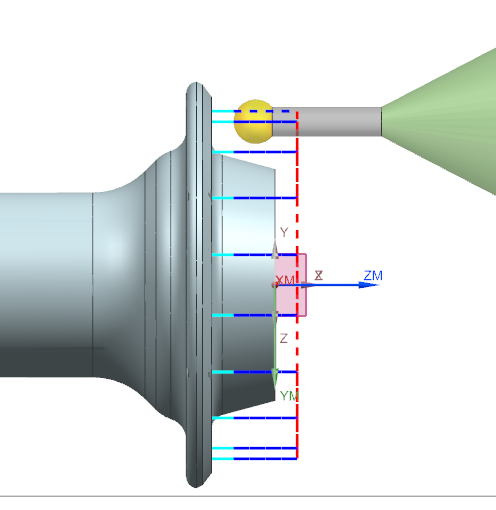

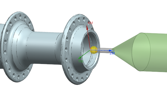

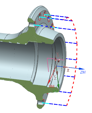

Chcę zrobić fazowania otworów pomiędzy kołnierzami piasty ale frez mam w orientacji osiowej, mogę go jakoś ustawić, aby obróbkę wykonywał w orientacji promieniowej?

Nie bardzo rozumiem co masz na myśli, zakładam (nie wiem czy dobrze) - że chciałbyś oby frez skrawał nie poziomami (z-level) ale wierszowanie w kierunku "od do" promienia otworu? Jeśli tak zmień operację na frezowanie obszaru (area miling) wzór "słoneczko" ze wskazaniem środka jako środka poszczególnego otworu, potem obróć obróbkę o odpowiedni kąt odpowiednią ilość razy wokół osi piasty lub jeszcze lepiej zleć frezerowi żeby sobie obrócił na obrabiarce (w sterowaniu).
Do tego typu operacji nie ma ekonomicznego sensu używać tego typu frezów frezów a zwykłe kulki (są 10 x tańsze) , a jeszcze lepiej (szybciej i taniej) poradzi sobie zwykły fazownik - wystarczy w większości w sterowań (czyli frezerowi)podać rozstaw otworów i ilość (lub kąt) na obwodzie. Bo nie widzę fazowania "wstecznego" dolnych krawędzi.

Nie do końca o to mi chodziło. Teraz wykonałem fazowanie za pomocą operacji Counterboring i frez jest skierowany w osi Z do przedmiotu, a chciałbym aby frez był w osi prostopadłej do Z i wykonywał te operację. ( później musze wykonać takie same fazy z drugiej strony kołnierza )
