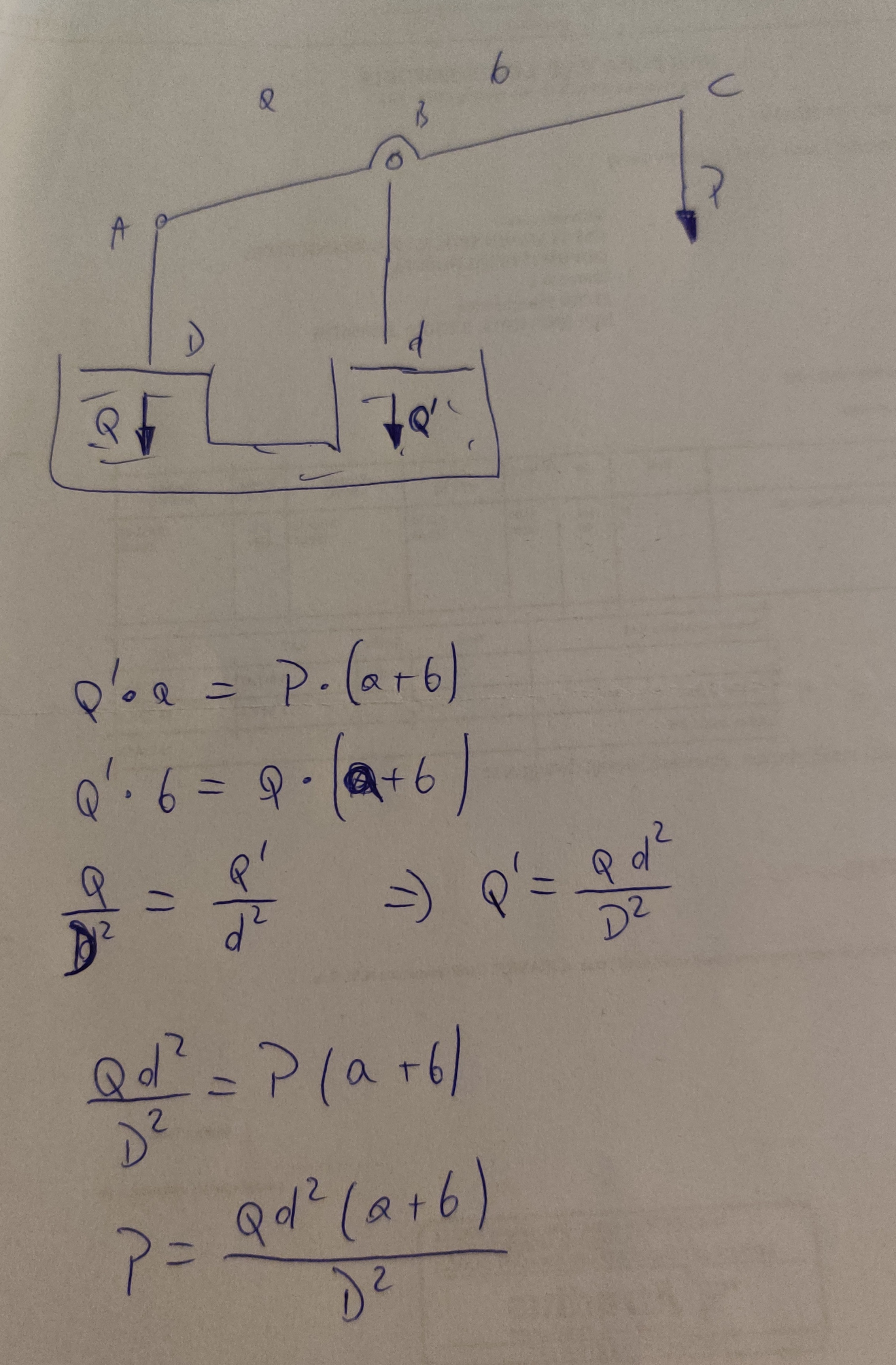

Męczę się z zadaniem z mechaniki płynów. Zadanie wydaje się prostę, jednak trudność znalezienia zależnosci saprowadza je do poziomu niewykonalności. Chodzi o wyznaczenie siły P, aby zrównoważyć działanie ciężaru tłoka Q.
Problem polega na tym, że ta dźwignia nie jest nigdzie podparta i nie mam pojęcia jak znaleźć zależność, aby powiązać siłę P z czymkolwiek innym.
Wiem, że żeby zrównoważyć ciężar tłoka Q, muszę osiągnąć siłe
Q′=Q(D/d)^2
Ale skoro nie mam punktu podparcia, nie wiem jak powiązać siłę P z Q'...

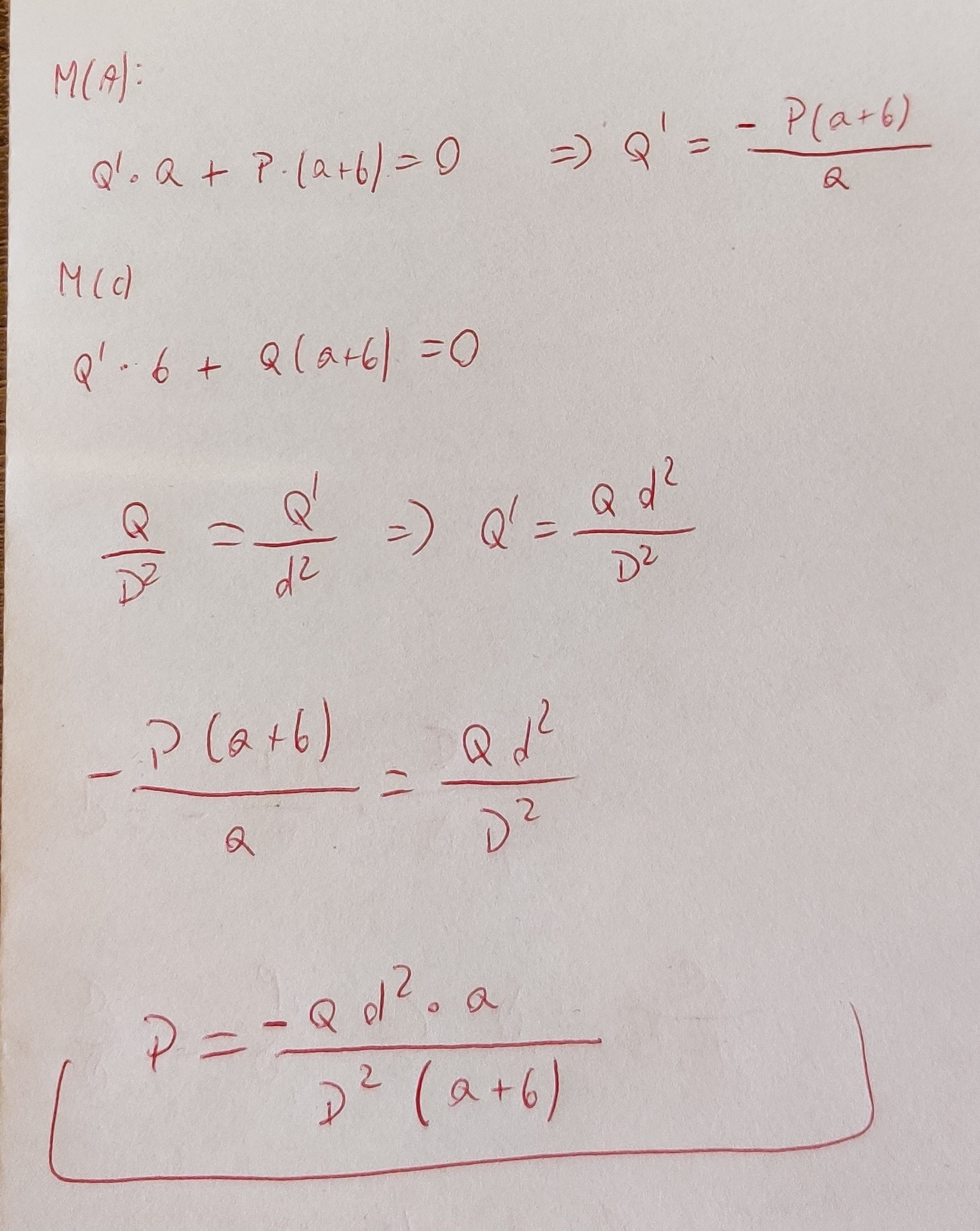

Liczysz moment względem dwóch dowolnych punktów np A i C a potem łączysz równania zależnością że ciśnienie jest takie samo czyli siła na tłoki wynosi ciśnienie * powierzchnia.

Prawidłowa odpowiedź (podana w „Zbiorze zadań z mechaniki płynów” Gołębiewskiego, Łuczywka i Walickiego) jest jednak inna:
P=Q*(((a/b)*((d/D)^2))/(1+(a/b)+((d/D)^2)))

Podkręciłem wczoraj znaki i zjadłem "a"
Teraz wyszło mi tak.
Inny wynik niż w odpowiedziach ale być może są tożsame

Tylko zwróć uwagę, że nie ma tam prostej dźwigni bo jest to jeszcze na suwaku i może się przesuwać góra dół i to jest największy problem :(

tu nie chodzi o przemieszczenie tylko siły. Wszystkie działają w pionie a suwak może dać reakcje w poziomie.
