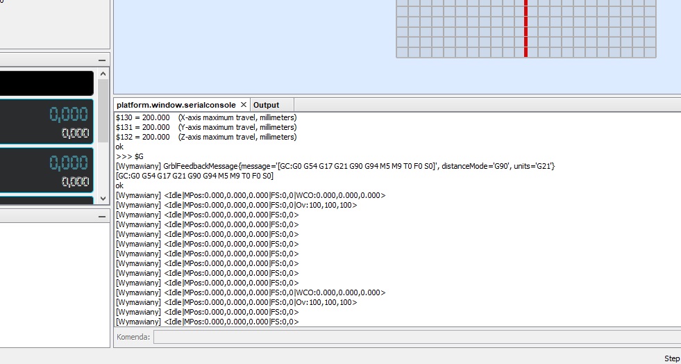

Mam problem z Universal G-code sender. Po uruchomieniu programu i połączeniu pojawia mi się niekończący się ciąg zapisów z których nic nie rozumiem. Nie można tego zatrzymać. Co może być tego przyczyną? Dziękuję za pomoc.
W załączeniu zrzut ekranu.

Masz włączoną opcję "verbose".

Post napisał: andrzejn » 18 lis 2020, 21:40
Dziękuję,
tylko nie wiem co to jest i jak to wyłączyć. Dodam, że w programie Candle dzieje się to samo, ale już w Openbuilds Control tego problemu nie ma.

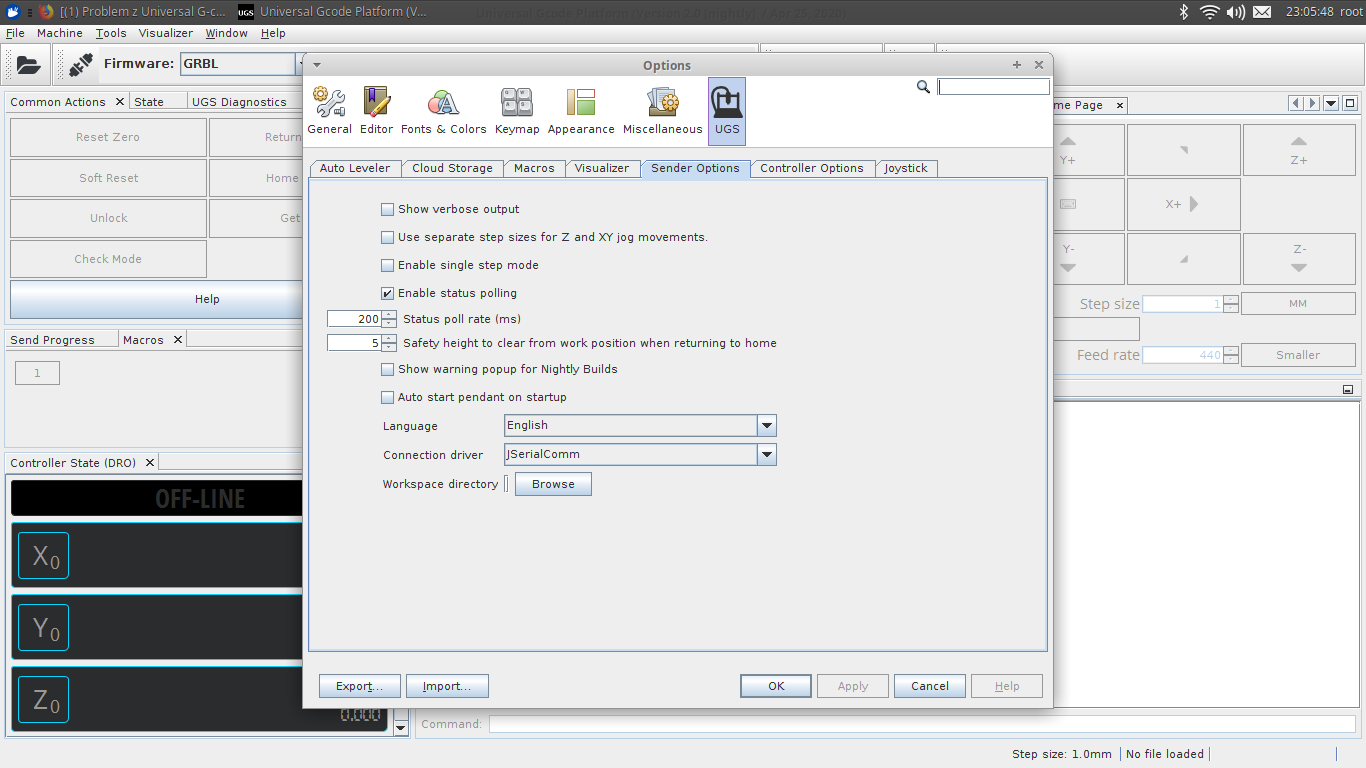

tuxcnc
Posty: 9812
Re: Problem z Universal G-code sender
Post napisał: tuxcnc » 18 lis 2020, 23:10
andrzejn pisze: ↑
18 lis 2020, 21:40
GRBL wysyła informacje pomocne w razie wystąpienia problemów, ale nieprzydatne w czasie normalnej pracy. Można to włączyć lub wyłączyć, trzeba poszukać w opcjach programu.
U Ciebie będzie trochę inaczej :
andrzejn
Posty: 49
Rejestracja: 17 lis 2020, 21:30
Post napisał: andrzejn » 19 lis 2020, 08:59
Serdeczne dzięki!
udało się.
