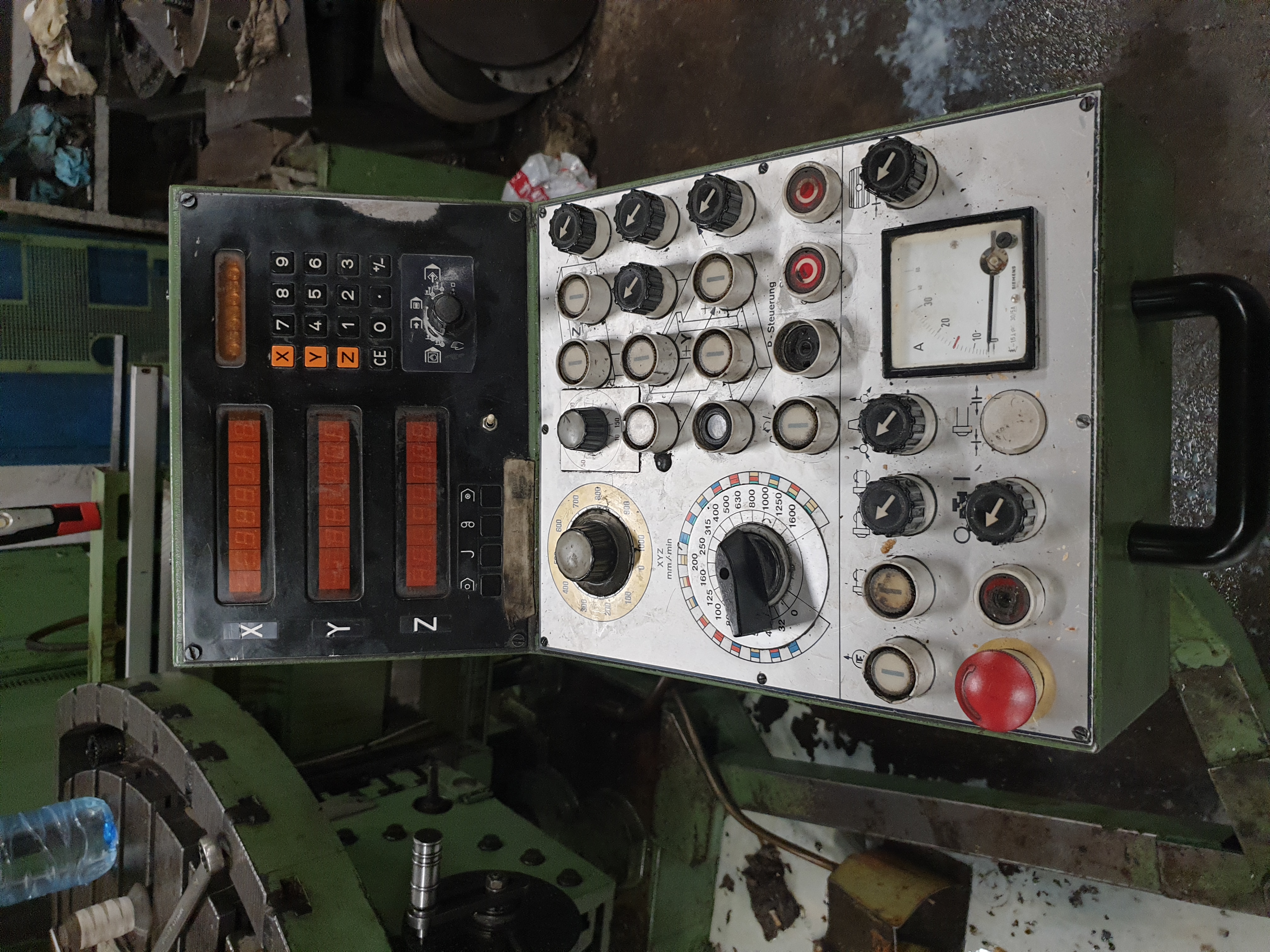

Witam to mój pierwszy post. Kupiłem frezarkę maho mh-c 900 że sterowaniem INDRAMAT 3 TRM 2 i nie mam instrukcji do tego sterowania. Czy ktoś byłby w stanie mi pomóc jak zacząć pracę na tej maszynie. Tak po swojemu coś tam mi się udało w sensie maszyna przejechała o zadany wymiar ale na tym koniec. Pozdrawiam.

Mógłby pan zrobić zdjęcie monitora bo nie spotkałem się ze sterowaniem Indramat na frezarce zwłaszcza Macho. Tam były zakładane systemy Philips lub Haidenhain. Indramat jest zakładany ale do napędów osi i wrzeciona. Zdjęcie proszę wysłać na andrzej.jalowiecki(małpa)onet.pl.

Tak ma Pan rację. Liniały Haidenhain system prawdopodobnie Philips a napędy Indramat.

W załączniku dodałem zdjęcie pulpitu i sterowania napędami. Na stronie Heidenhain nic nie znalazłem apropo mojej maszyny. Pewnie ktoś z forumowiczów pracował bądź zna obsługę tej maszyny i mógłby mi pomóc (oczywiście odpłatnie) w ogarnięciu jej. Gdybym chociaż miał manual to uważam, że jakoś bym sobie poradził.

Sprzedaj to w cholere ;) lub zrób retrofit, to nie jest sterowanie philips tylko jakiś początkowy model tnc - później heidenhain. Jednym słowem epoka. Sensowna praca na maho to retrofit, czyli sterowanie wylatuje i wlatuje PC z sterowaniem mach3/4 lub linuxcnc - sama konstrukcja frezarki to majstersztyk i klasa sama w sobie.
Tego już nikt nie chce serwisować a nawet jeśli się ktoś znajdzie kto kiedyś na tym pracował to pewnie ma z 80 lat i raczej ci nic nie doradzi. Wiem czym to śmierdzi - miałem maho 500c z padniętym zasilaczem, żeby wlutować kilka spalonych oporników miesiąc czasu prosiłem ludzi z ebay żeby mi cykli fotki tego miejsca, co by dobrać odpowiednie oporniki kolorami.

wg. mnie obecne sterowanie może działać w następujący sposób aczkolwiek mogę się mylić
jak już potrafisz przejechać daną osią o wymagany zakres przejazdu to już większość możliwości znasz, wg. mnie sterowanie działa na takiej właśnie prostej zasadzie, "program" tworzysz na bieżąco, włączasz obroty wrzeciona i ustawiasz posuw potencjometrami, następnie wklepujesz komendy X+/- jakaś wartość i maszyna jedzie frezując i tak z każdą osią aż do gotowego detalu, kwestia tego czy cały cykl wklepywanych z łapy komend można jakoś zapisać? Pewnie tak bo są tryby pracy więc i kilkanaście bajtów (dosłownie to nie są żarty) pamięci pewnie jest

Widziałem film na yt gdzie dokładnie ta maszyna robiła proste wiercenie zadane w 4 krokach sama po naciśnięciu start(4 wywiercone otwory) . Tego na początek bym oczekiwał.

Nie szukaj instrukcji obrabiarki, tylko sterowania. To będzie jakieś TNC 113 albo 121. Kiedyś miałem z takim ,,przyjemność" i jest tak jak pisze sssTOMEKsss z tym że moze da się wykonać ruch w 2 osiach na raz.
