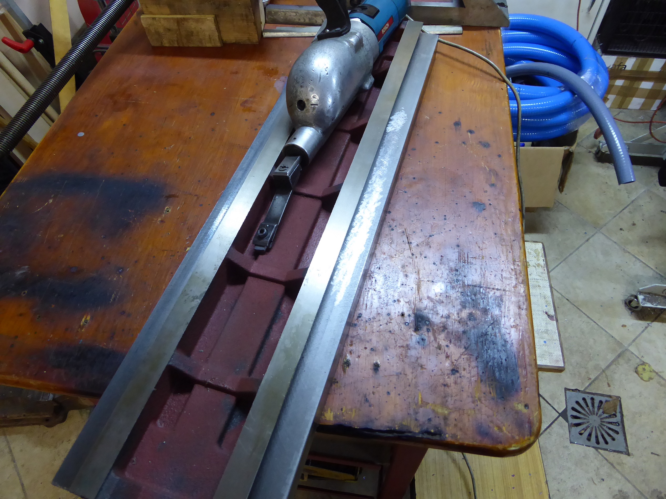

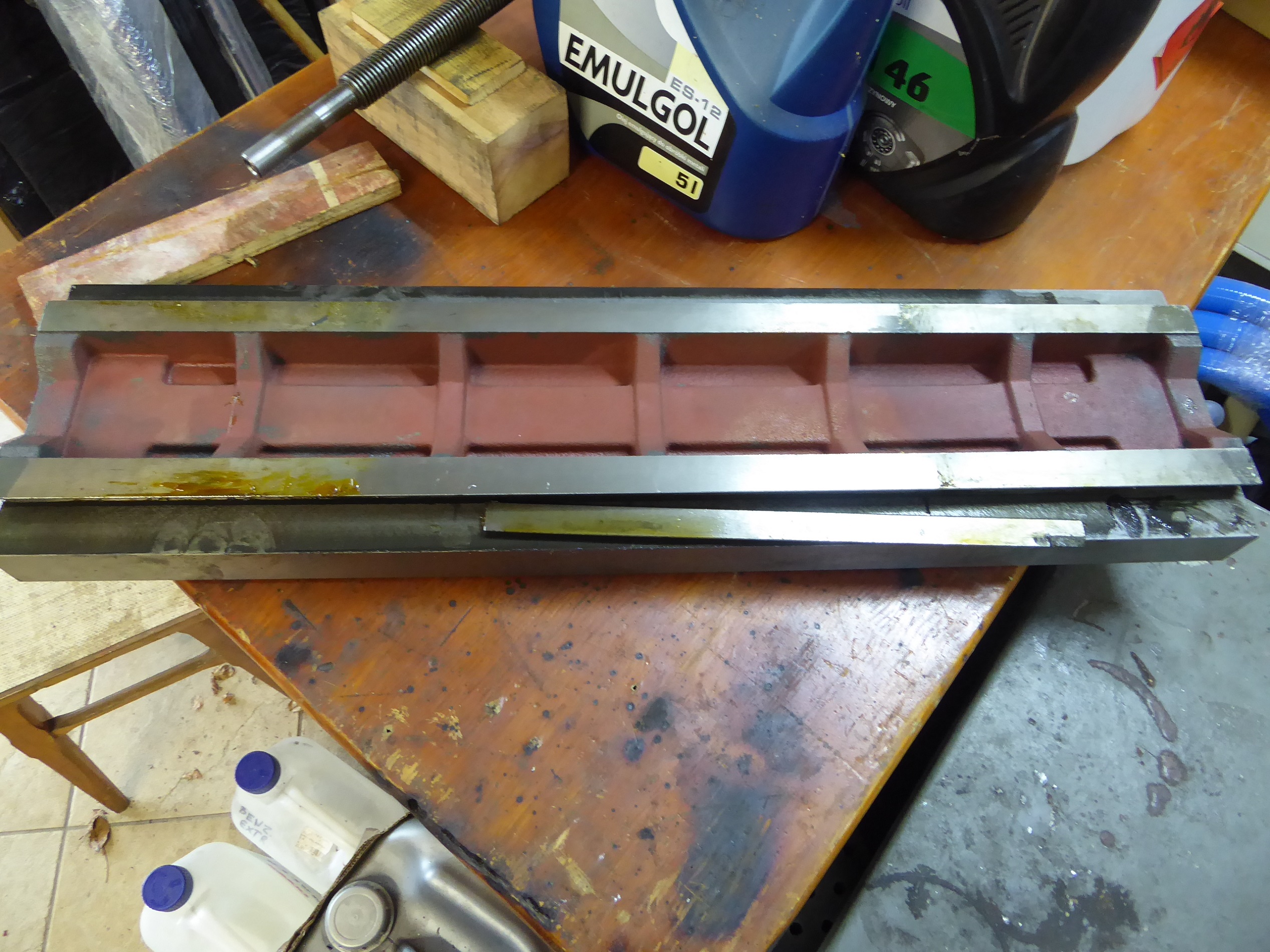

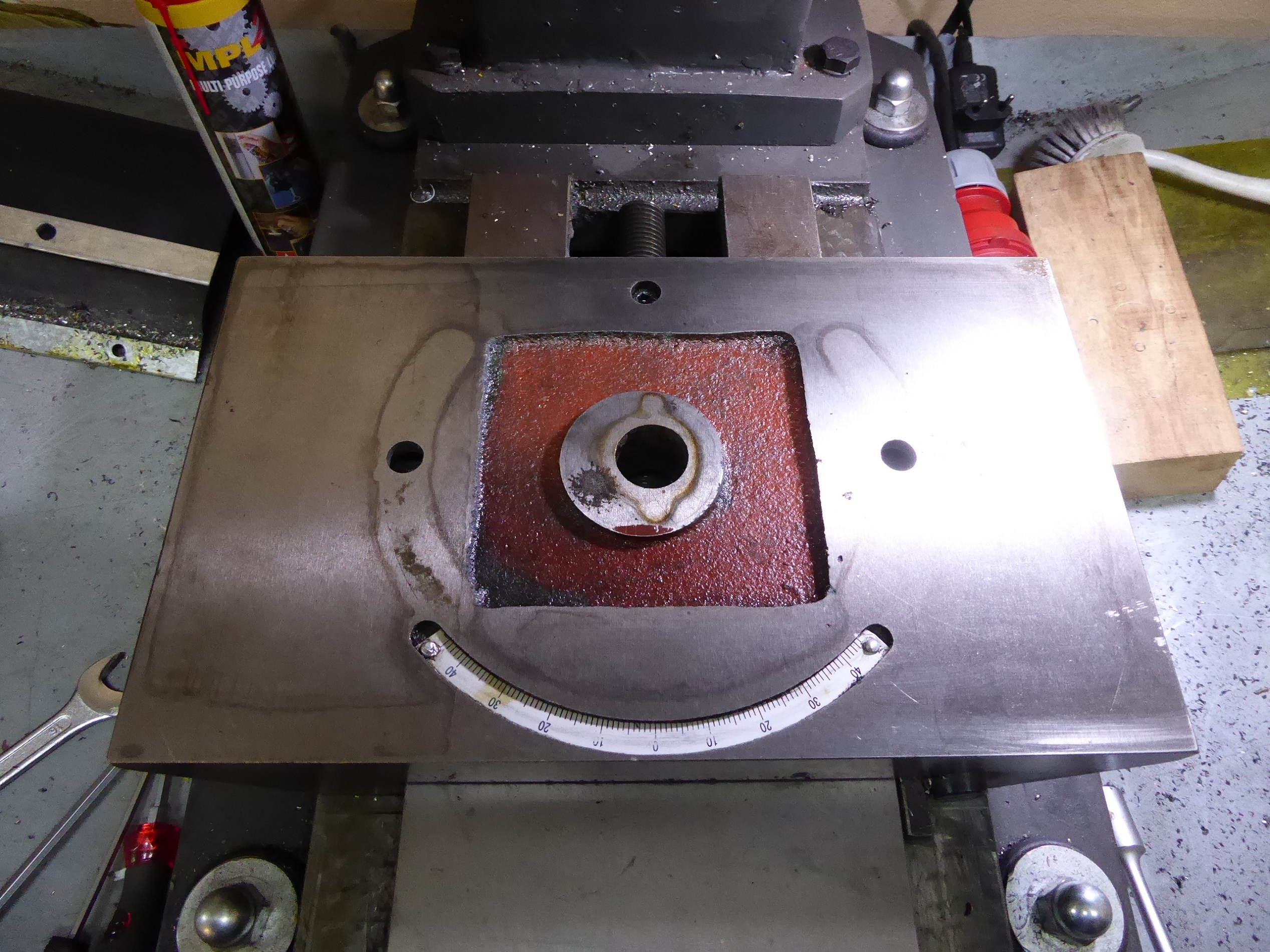

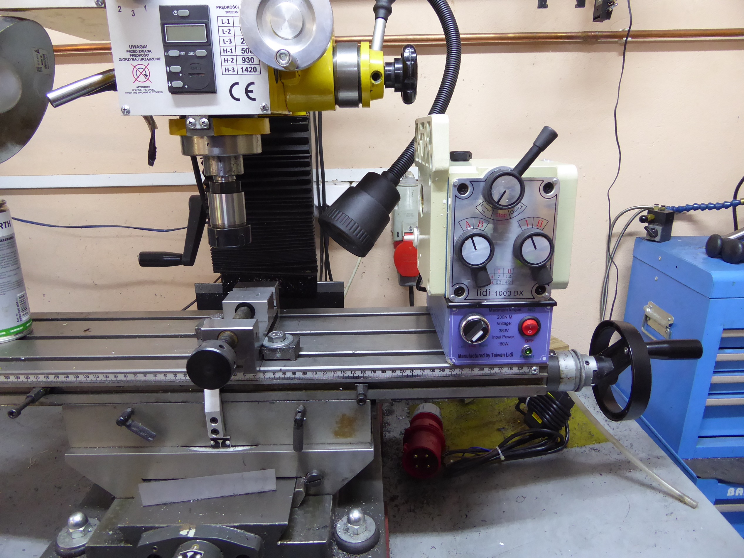

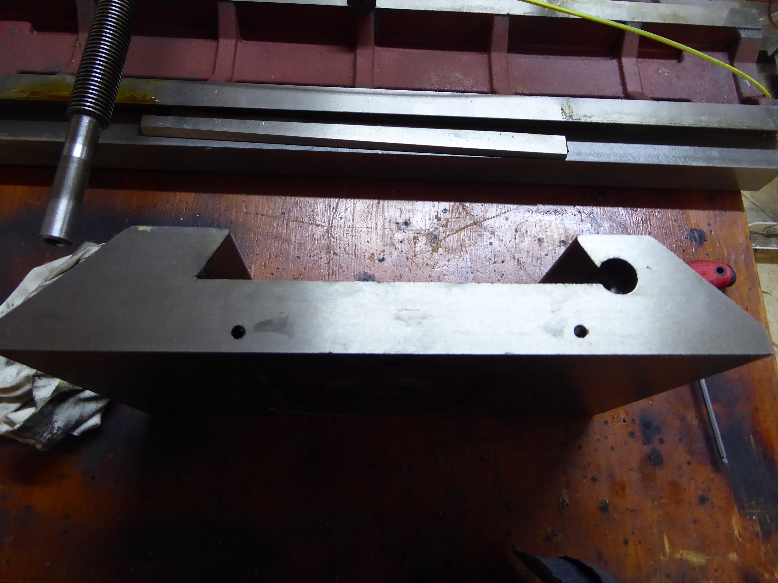

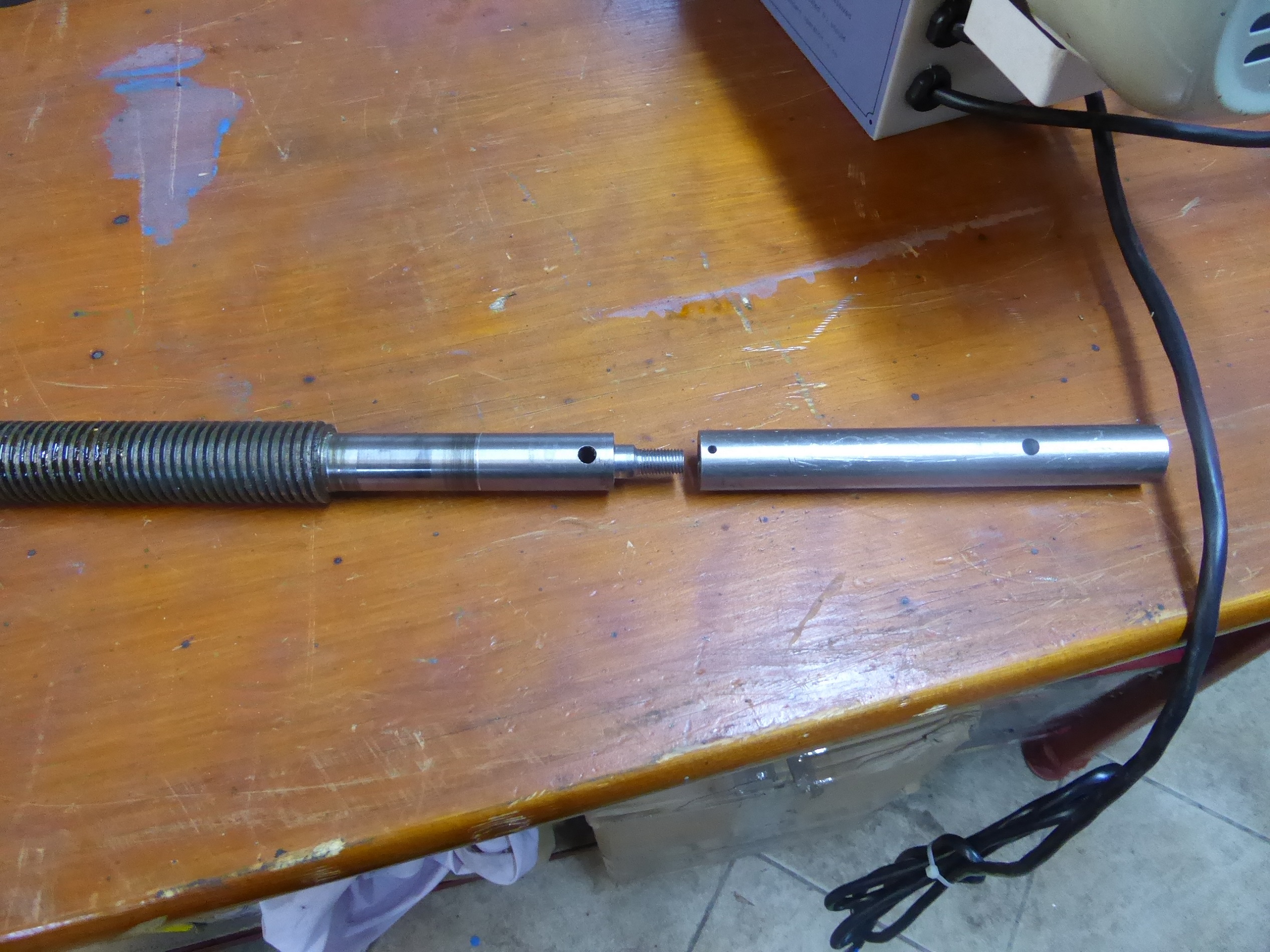

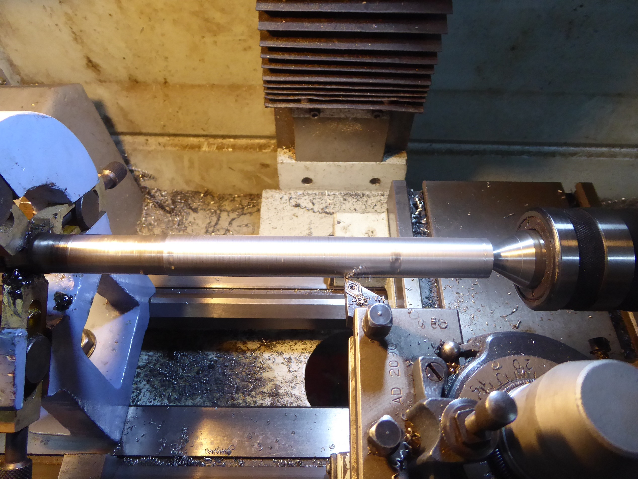

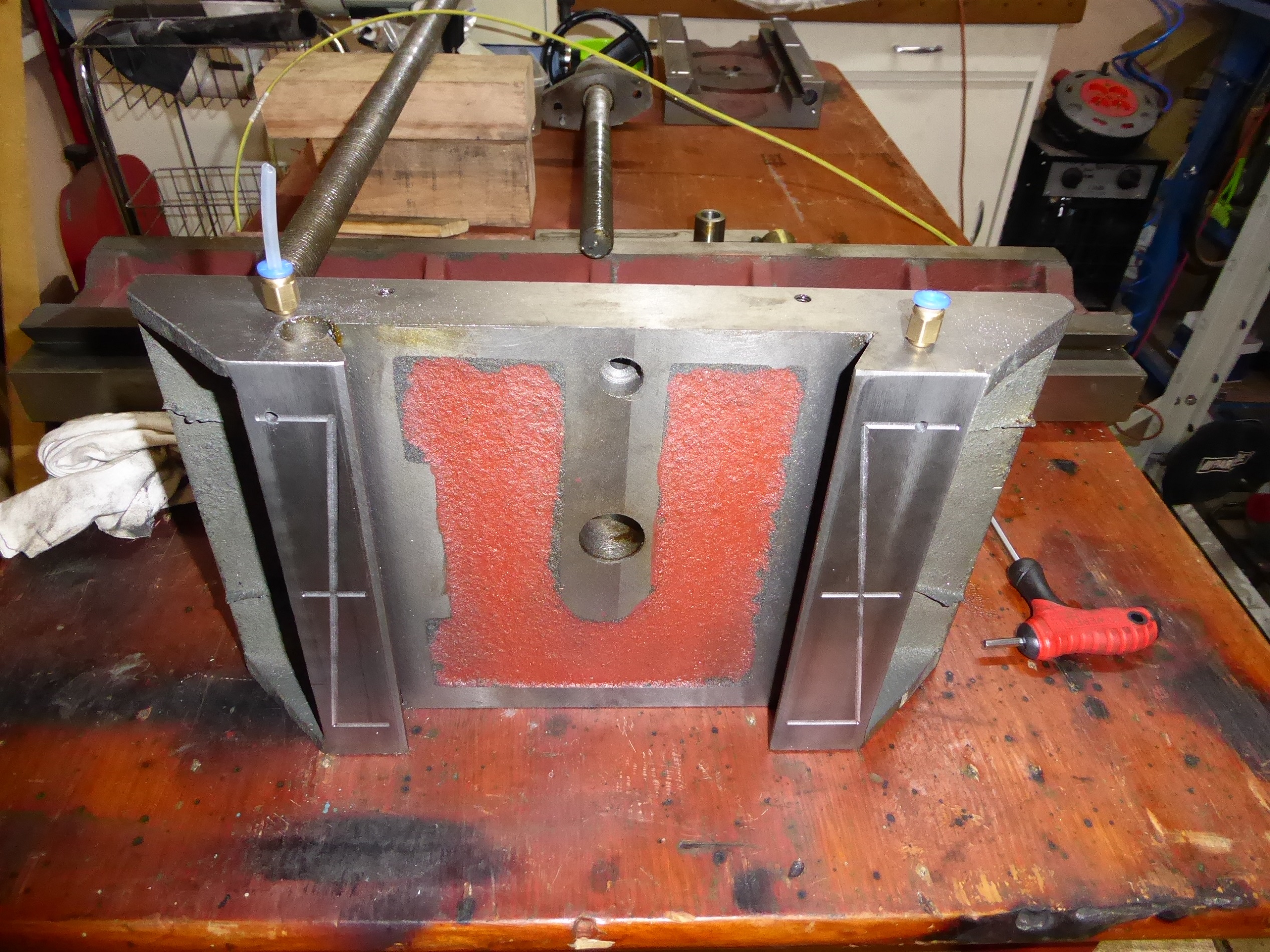

Przy okazji modyfikacji w postaci zamontowania zakupionej na Ali mechanicznej skrzyni napędu stołu
co wymagało demontażu blatu stołu
i przedłużenia śruby,
Obrazek Obrazek

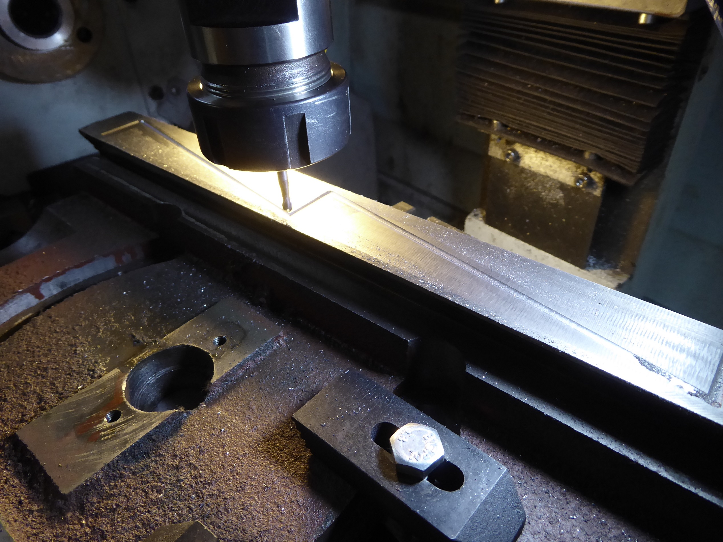

postanowiłem zafundować maszynie centralne smarowanie, a potem korzystając z demontażu stołu krzyżowego podskrobać powierzchnie ślizgowe jaskółek, i na koniec dołożyć zgarniacze.
Kupiłem gotowy zestaw pompa + akcesoria
https://alle gro.pl/oferta/zestaw-pompa-centralnego-smarowania-cnc-tokarki-fv-8218141138

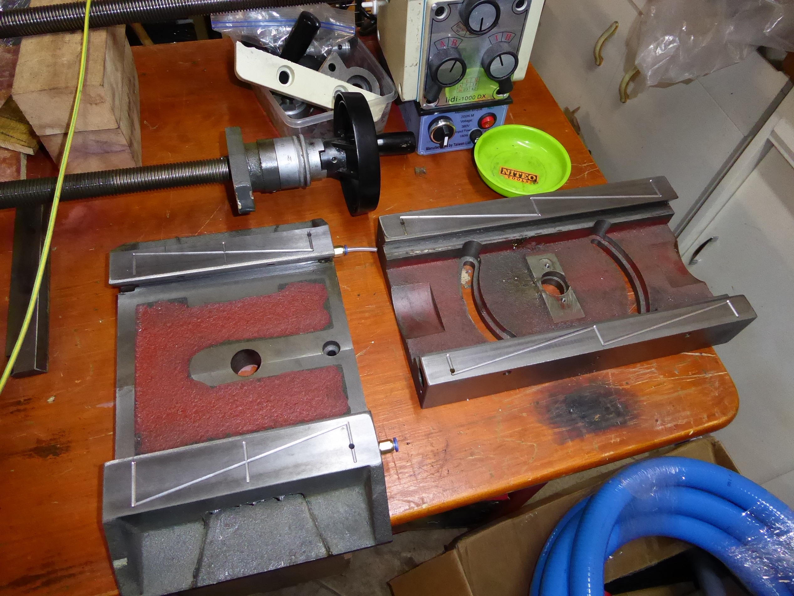

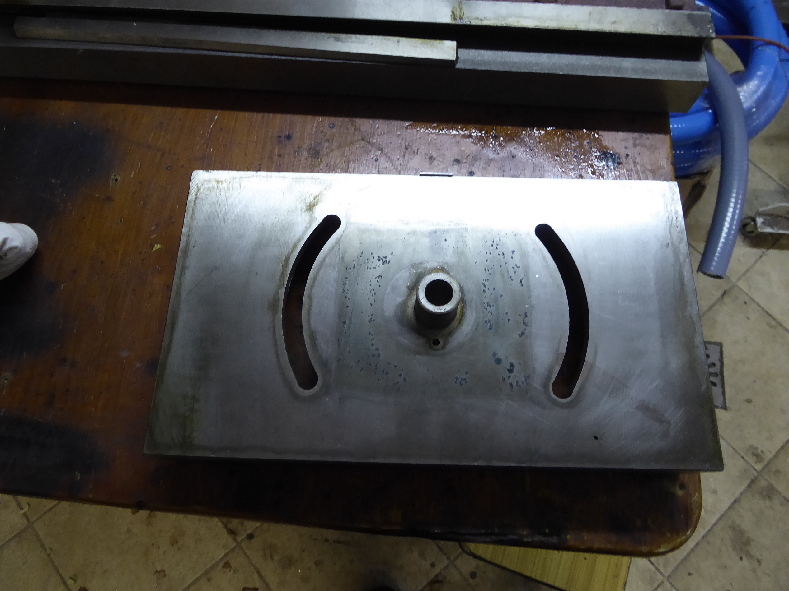

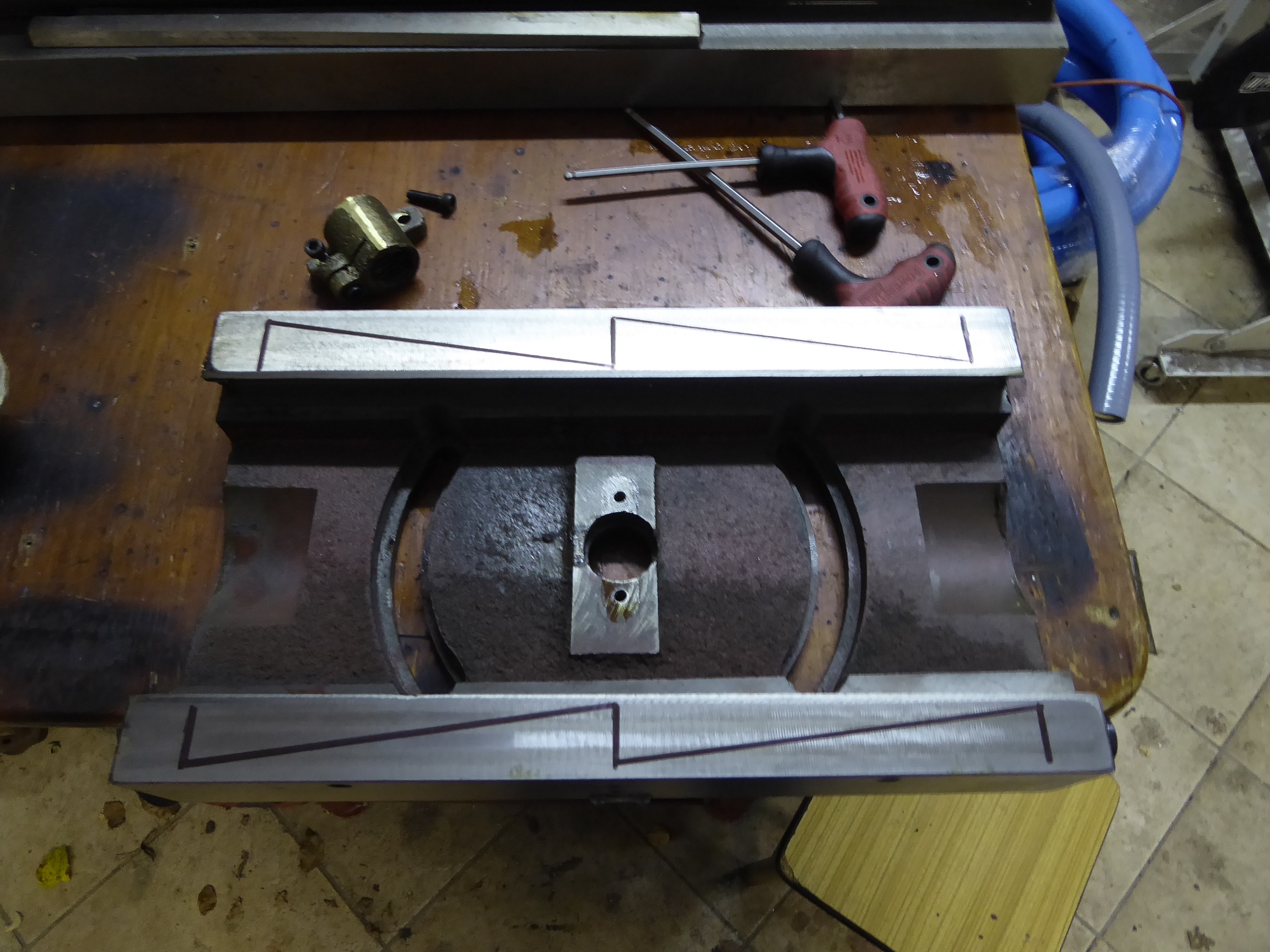

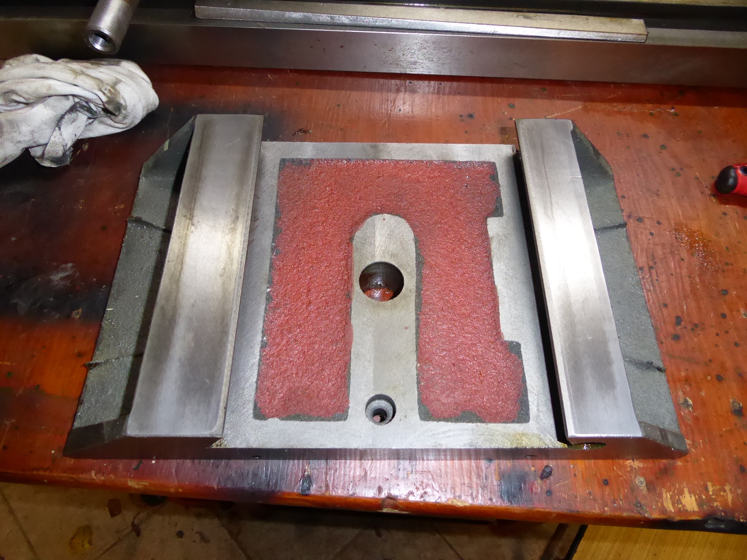

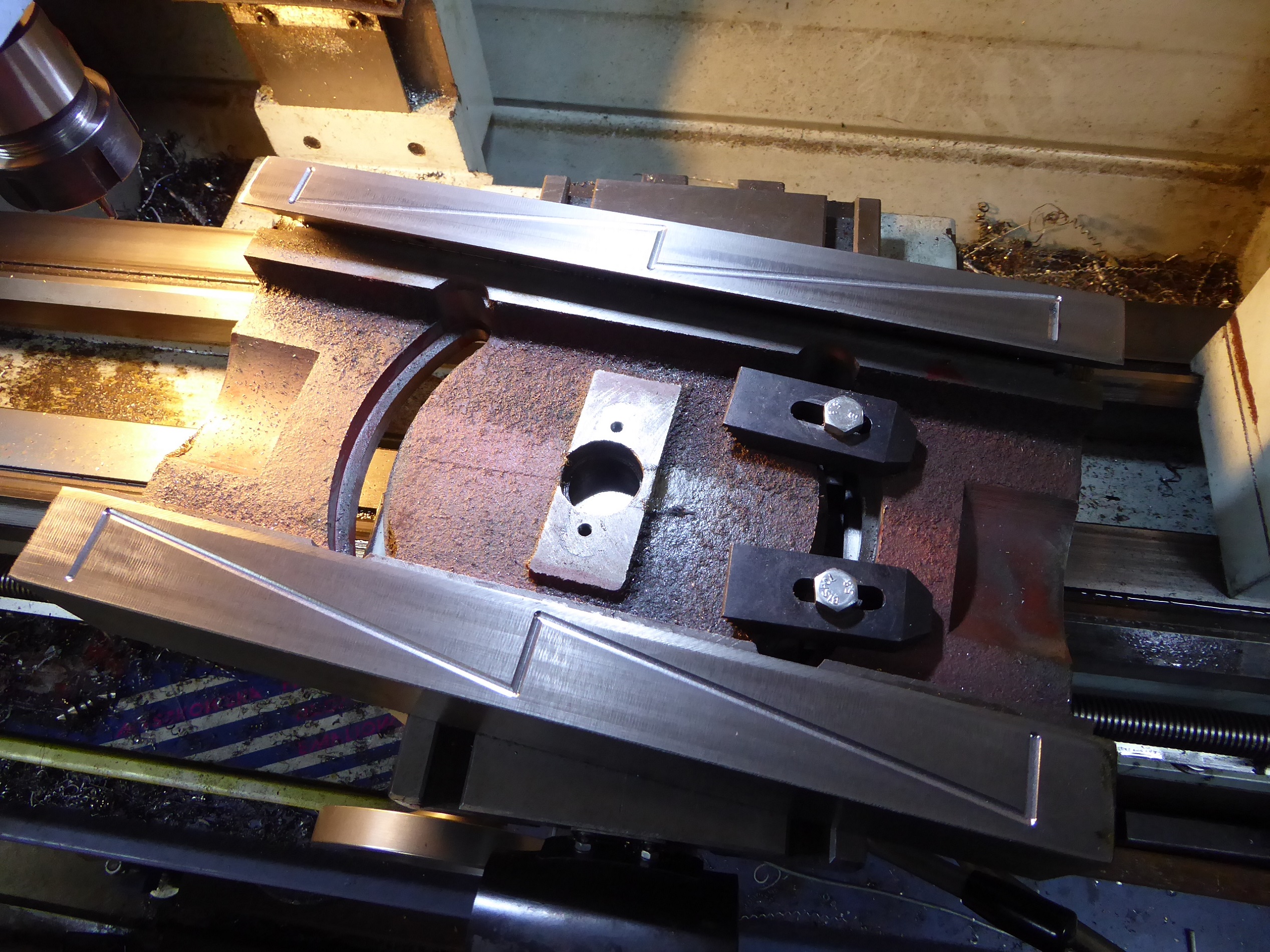

zdemontowałem obrotnicę sań poprzecznych stołu(mam w G-1 stół obrotowy)
(spód obrotnicy)

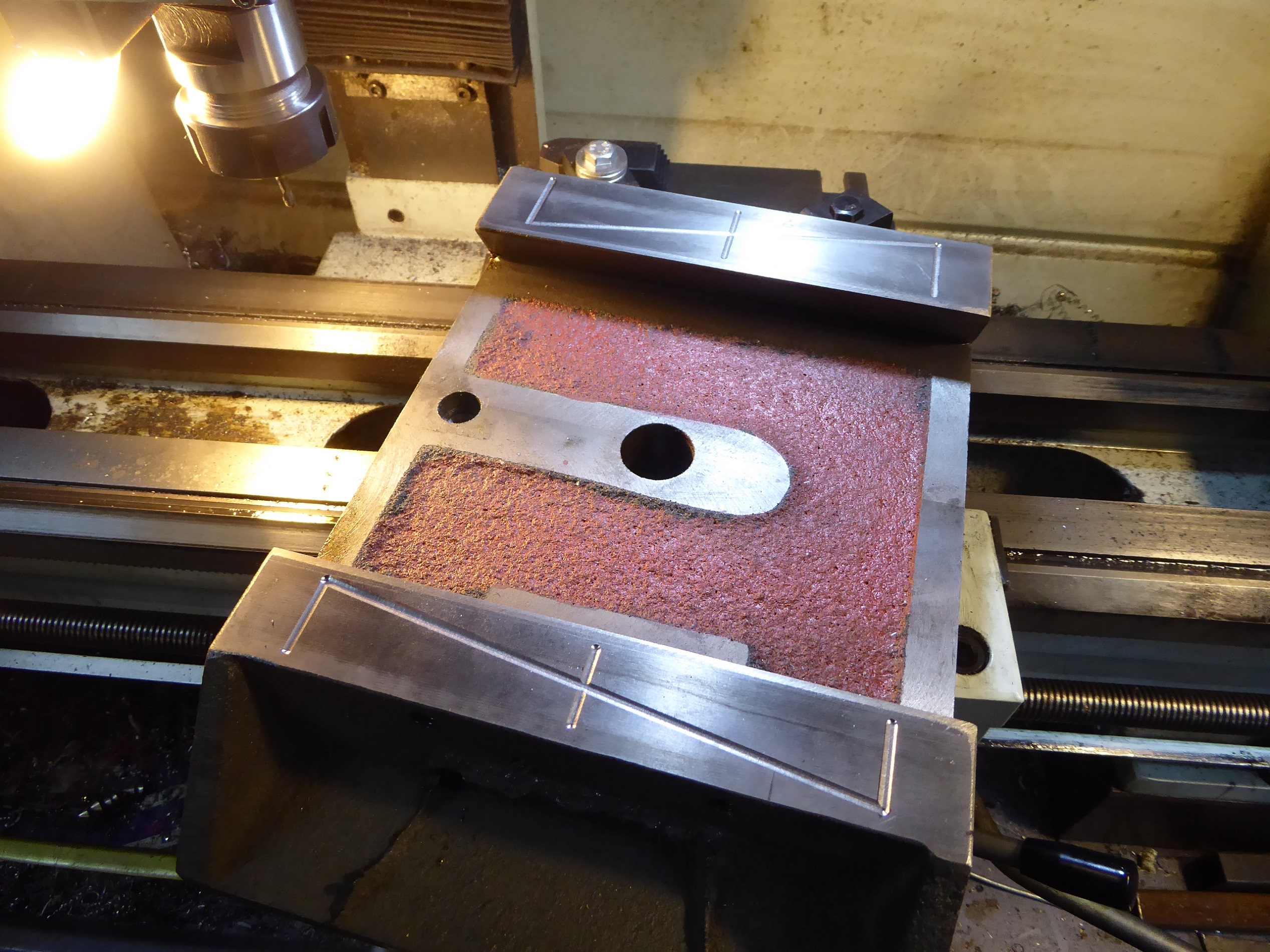

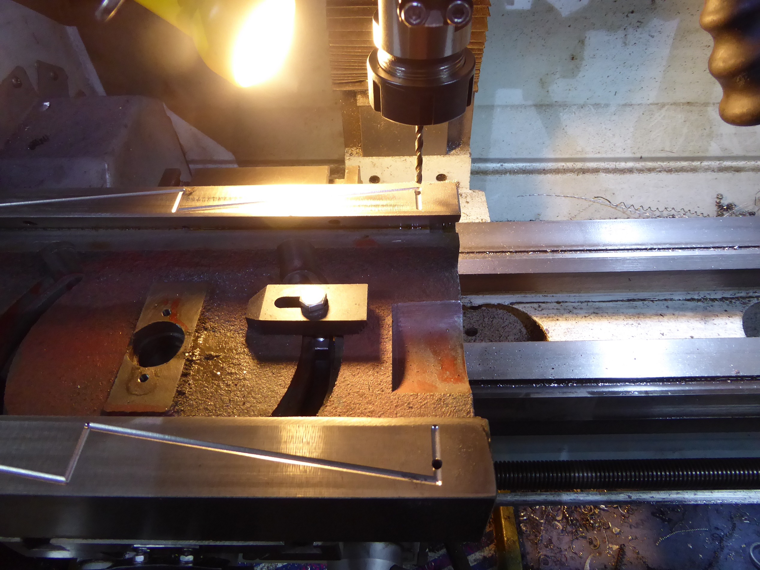

i natrasowałem pisakiem linie rowków olejowych na powierzchniach ślizgowych jaskółki blatu stołu,
które wyfrezowałem frezem kulistym WHM ⌀4mm na głębokość 0,3mm,
Obrazek Obrazek

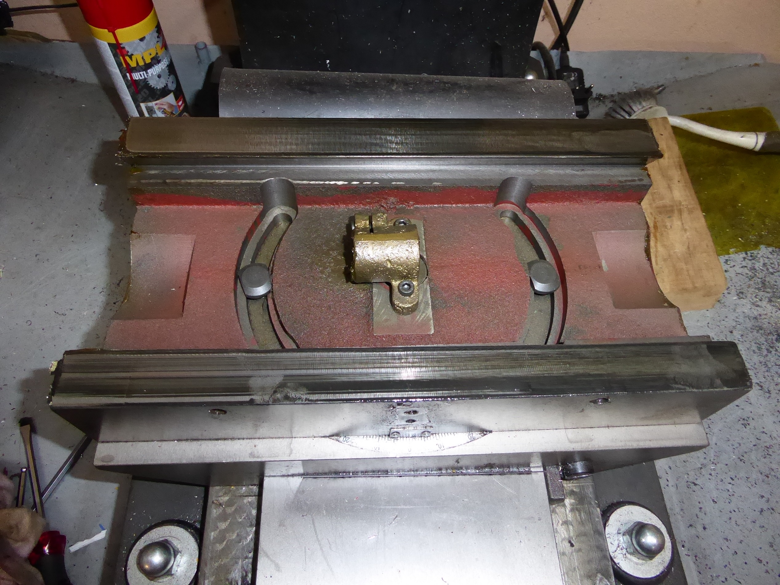

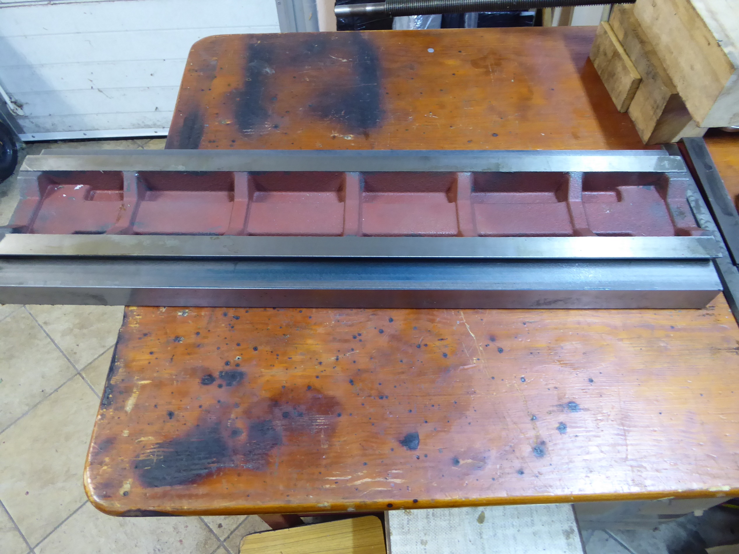

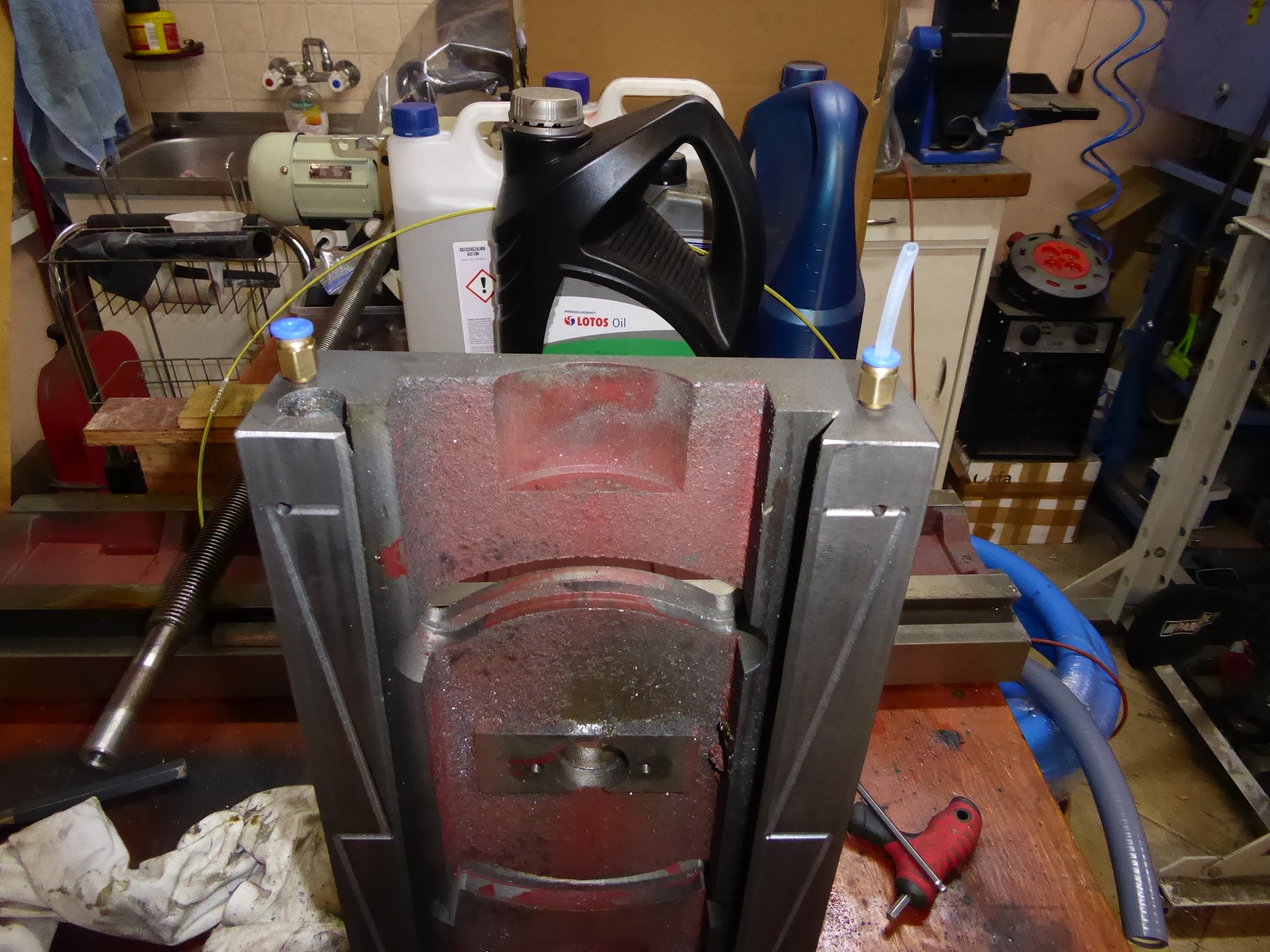

następnie powierciłem wiertłem ⌀4mm kanały olejowe z każdego rowka prowadzące pod kątem prostym na zewnątrz korpusu do szybkozłączek (pod M6)
Kanał na zewnątrz korpusu po stronie klina jaskółki poprowadziłem tak by ominąć śrubę regulacyjną klina.
Podobnie postąpiłem z dolną karetką sań poprzecznych(na której leży obrotnica)
Obrazek Obrazek Obrazek
Obrazek Obrazek
I gotowe...
Następnie czas na skrobanie...
cdn....

Ja tak trochę w temacie ale nieco inne pytanie.
Jak macie zrealizowane centralne smarowanie w swoich maszynach CNC?
Chodzi o czas i sposób smarowania. Myślałem nad pompą automatyczną, ale nie do końca wiem kiedy miałbym ją włączać.
Ustawić okres czasowy i ilość to chyba nie do końca dobre rozwiązanie, wydaje mi się, że smarowanie powinno być bardziej świadome. Wydaje mi się, że smarowanie nie powinno być czasowe ale w zależności ile maszyna w tym czasie zrobiła.
A więc może być pompa ręczna a w programie przycisk (smarowanie) uruchamiający program który przemieszcza w kontrolowany sposób elementy wymagające smarowania tak aby podczas smarowania smar się rozprowadził a nie wykapał.
Podczas długiego programu można wcisnąć smar przy pracy.
Jak macie to zrealizowane?

W jakiejś frezarce widziałem centralne smarowanie które działało w ten sposób, że włączało się co kilka minut i działało kilka sekund, przerwa i czas działania był regulowany i dobrany doświadczalnie. Nawet miałem zamiar zrobić takie automatyczne smarowanie w mojej tokarce, ale jakoś brak chęci.

W niektórych, starszych maszynach CNC sterowanie smarowaniem jest takie jak pisał kolega wyżej, włączenie smarowania co kilka minut na kilka - kilkanaście sekund.
W młodszych spotkałem się już z opcją że smarowanie było uruchamiane co np. 20 metrów przejechanych przez wszystkie osie.
Ta druga metoda jest bardziej skomplikowana jeśli chodzi o sterowanie ale na pewno jest bardziej "świadoma".

Dodane 17 minuty 58 sekundy:
Dzisiaj sobie nieco poskrobałem spód blatu...
