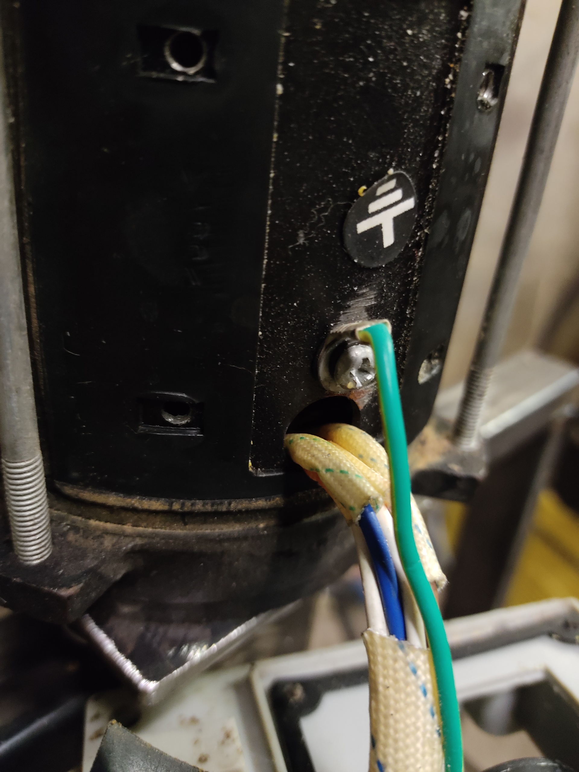

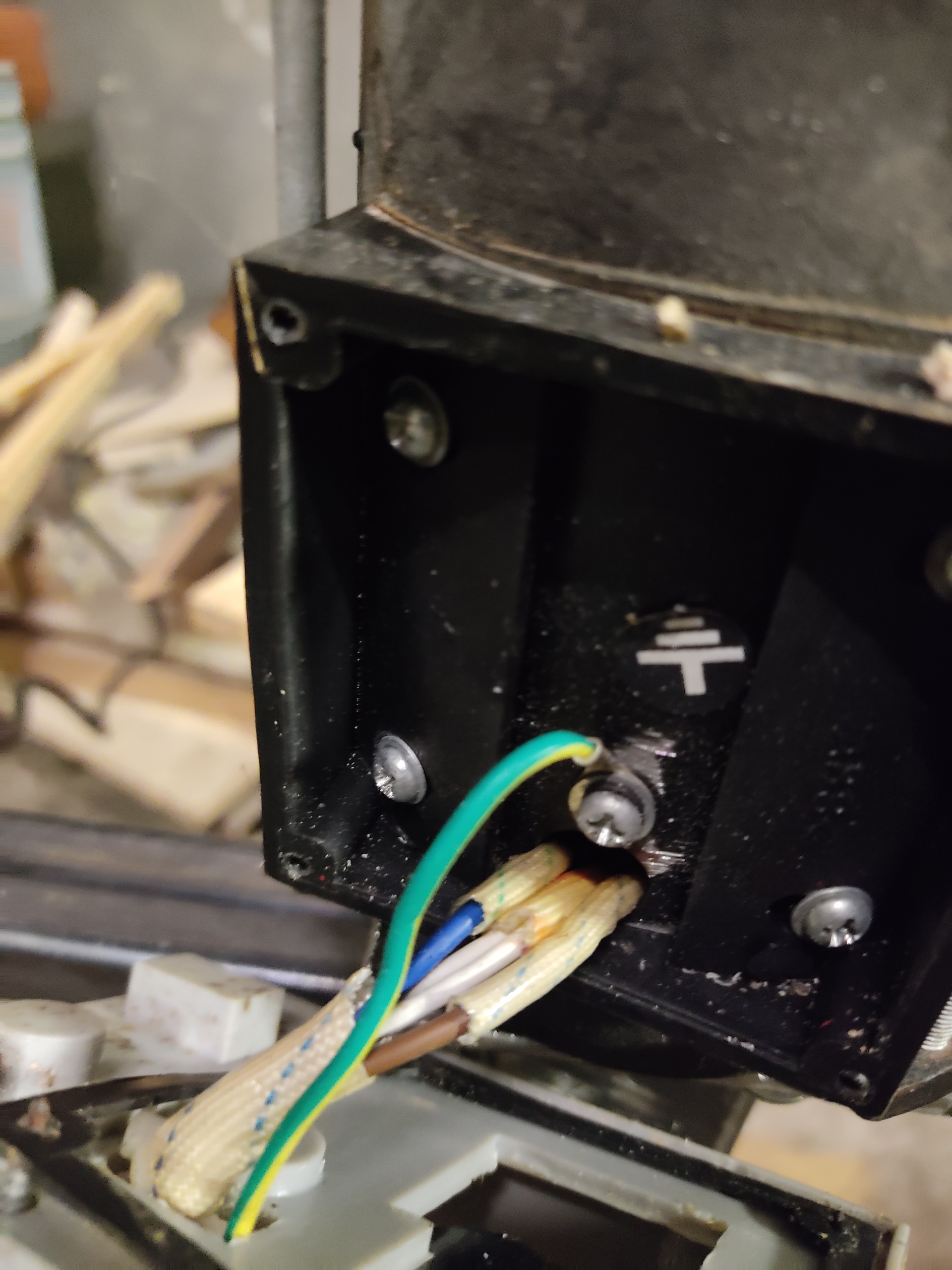

Chciałbym odwrócić obroty w chińskim silniku od wiertarki.
Jest to jednofazowy silnik asynchroniczny, oczywiście brak jakichkolwiek oznaczeń czy schematów.
Puszka wygląda tak:
Ktoś się orientuje, czy w takim silniku da się w ogóle zmienić kierunek obrotów, a jeśli tak to jak go przepiąć?

Mnie się nie udało przepiąć silnika z chińskiej wiertarki na inny kierunek.
Ale ONI robią różnie :mrgreen:

Co do chińskiego silnika to za dużych nadziei nie mam, szkoda tylko że zrobiłem urządzenie którego warunkiem działania jest kręcenie się w odpowiednią stronę. Z silnika wychodzą 4 przewody, dwa białe, niebieski oraz brązowy. Dalej nie jestem w stanie się dostać.

Ustaw falownik na mały prąd i nic nie spalisz.
A z tym od wiertarki - czy dwa białe są połączone z sobą ?
pzd.
dodając - tak mi się przypomniało.
silnik z jakieś pralki typu Frania.
W jednej wersji dało się odwrócić wirnik o 180 stopni.
Był symetryczny i po sprawie.
Mane Tekel Fares

W tym 1 fazowym silniku z kondensatorem będziesz miał dwa uzwojenia - główne i rozruchowe. Ogólnie zasada przełączania kierunku pobrotów jest prosta, pokazuje to poniższy schemat:
Po prostu odwrotnie polaryzujesz uzwojenie główne lub rozruchowe i pole będzie wirowało w różnych kierunkach, a co za tym idzie silnik będzie się kręcił w innych kierunkach.
Tomek
PS. Możesz też zrobić mały eksperyment, tzn. odpiać kondensator i zasilić tylko uzwojenie główne, a potem pokręcić wałem silnika reką. Wynik powinien Cię zaskoczyć :)

Jest tak jak napisałeś - ale trzeba spróbować.
