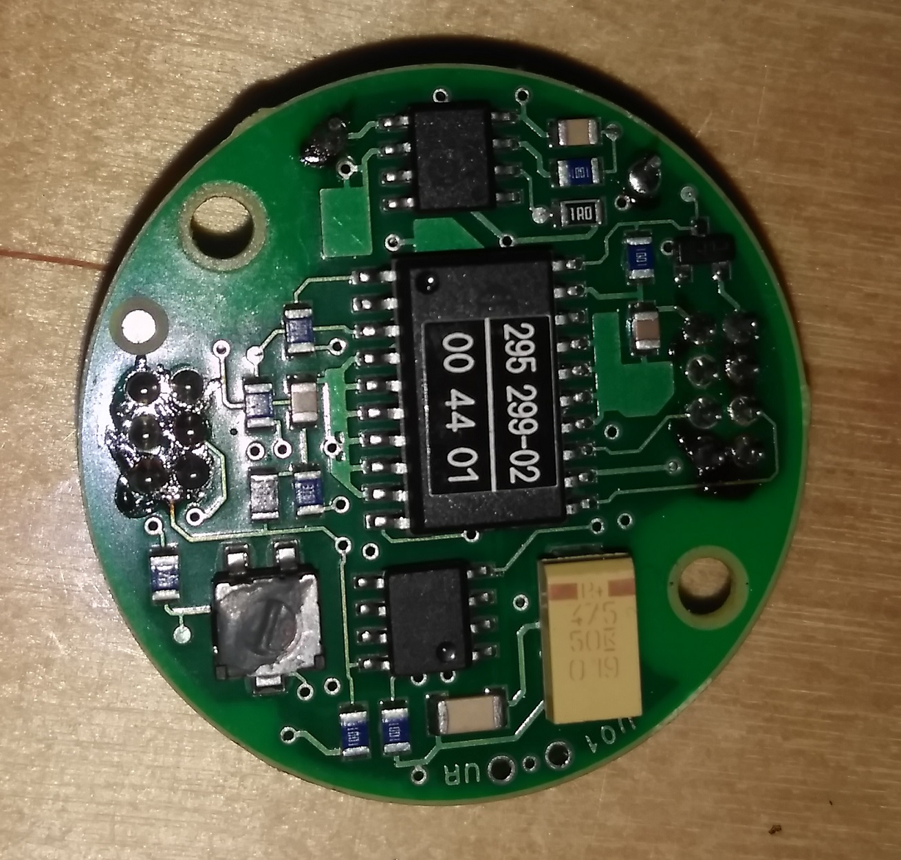

Mamy w zakładzie problem z sondą pomiarową Heidenhain TT 140 (na frezarce Avia FNE50N). Otóż jakiś czas frezarka wykonywała stałą, powtarzalną robotę i sonda w tym czasie była przykryta plastikową nakrywką żeby się nie brudziła. Parę dni temu operator chciał zmierzyć nowe narzędzie i odkrył ją, zauważył że diody po bokach świecą cały czas, tak jakby sonda była wychylona. Po wybraniu sondy programowo, pojawia się komunikat "Palec sondy wychylony", jednak jest on oczywiście na środku. Zauważyliśmy jeszcze jedną ciekawostkę - kiedy odmocowaliśmy sondę ze stołu i jest ona trzymana w górze to diody nie świecą, zapalają się po wychyleniu lub wciśnięciu grzybka sondy - tak jak być powinno. Jednak po dotknięciu obudowy do stołu obrabiarki, diody zapalają się samoczynnie.

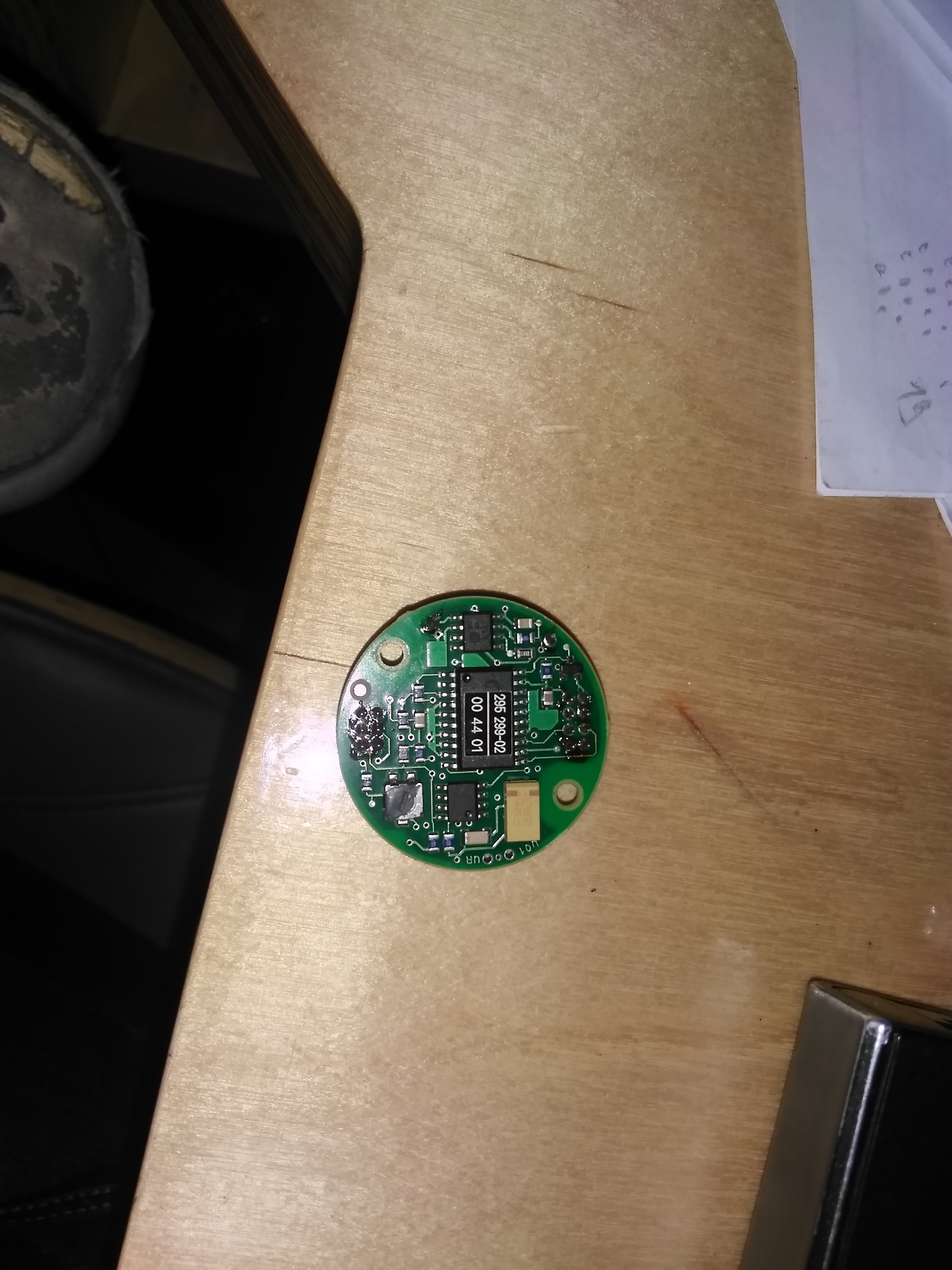

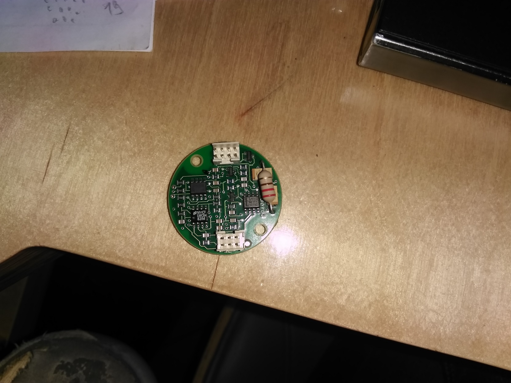

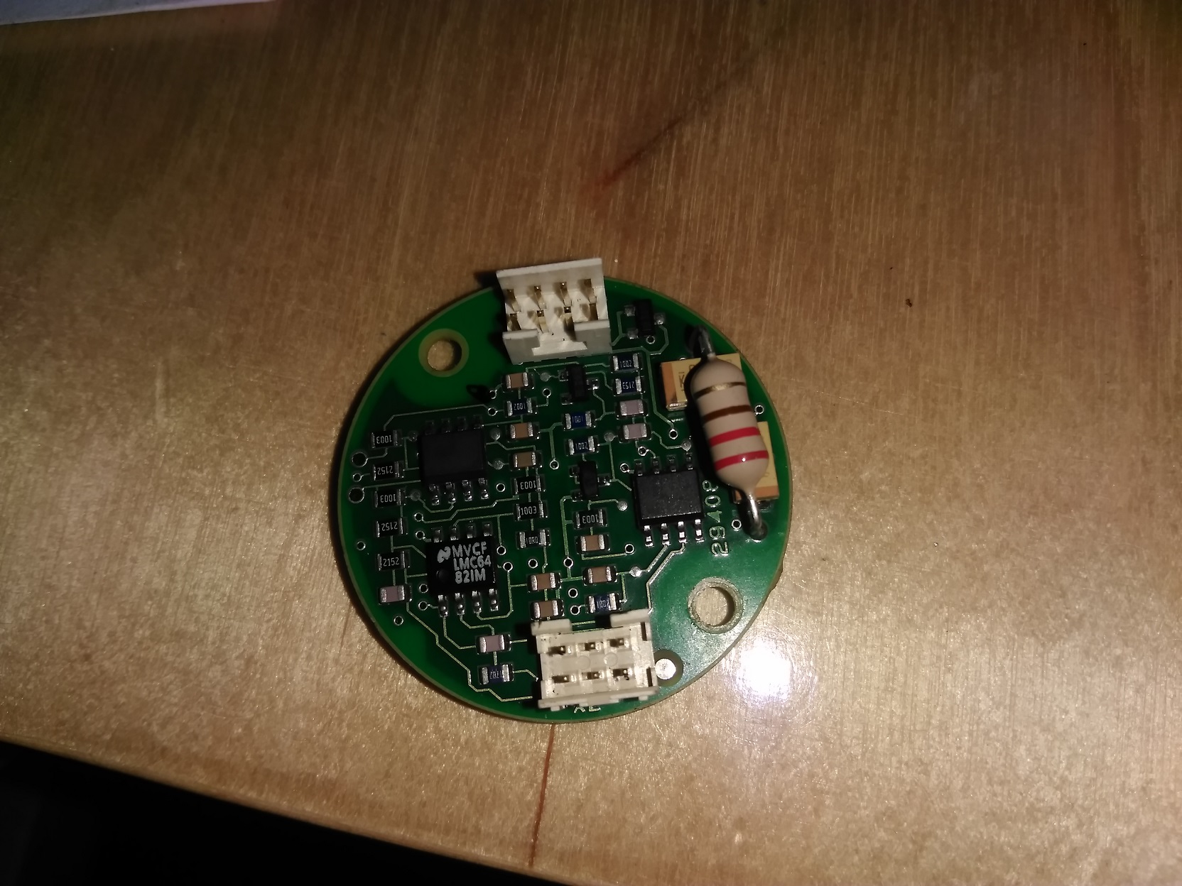

Rozmontowaliśmy sondę, ponieważ peszel przewodu jest uszkodzony, okazało się że płytka elektroniczna była nieco wilgotna i tłusta od chłodziwa. Podejrzewamy uszkodzenie jakiegoś elementu na płytce.
Czy ktoś orientuje się czy ta płytka jest dostępna? A może jest jakiś zakład który by ją naprawił? A może jest jakaś inna przyczyna takiego zachowania sondy?

A objawy to raczej nie uszkodzenie któregoś z elementów na płytce, tylko spadek rezystancji izolacji.
Na próbę podłóżcie pomiędzy sondę a stół jakiś szklany/ceramiczny talerzyk(a nawet jakiś grubszy woreczek z tworzywa sztucznego).
Efekt powinen być podobny jak wtedy gdy podnosiliście sondę(tzn. zacznie normalnie reagować).
Można spróbować samemu wypłukać(czysta woda z detergentem, potem izopropanol i suszenie - tak kiedyś ratowało się elektronikę po zalaniu etc.), tyle że odradzam robienie czegokolwiek na własną rękę.
Powód jest banalny, sonda kupiona wraz z maszynami zdecydowanie do tanich nie należy, ale dopiero jak przyjdzie ją oddzielnie nabyć, to dopiero okazuje się co to jest drogo
