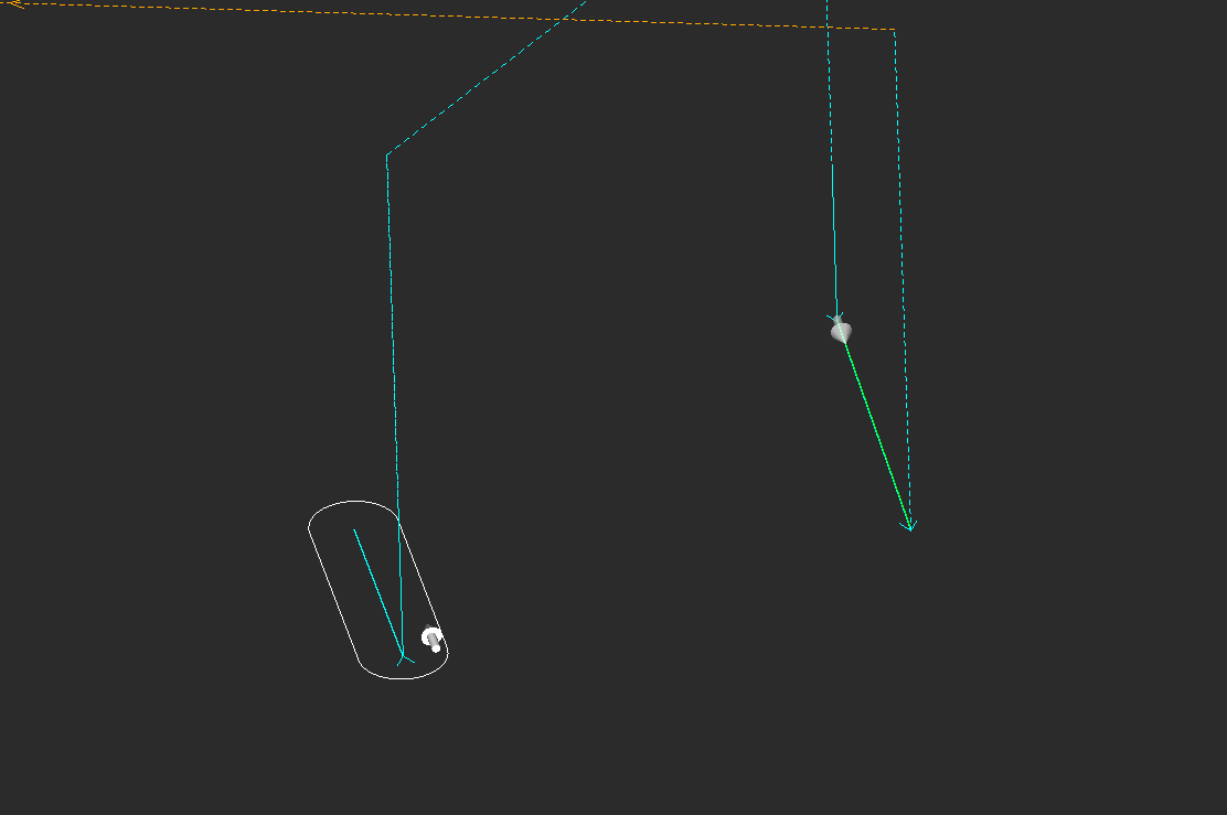

Witam, od niedawna używam Alphacam'a. Dzisiaj wycinałem w MDF otwory-fasolki. Szerokości 6mm zakończone półkolami. Mam gotowy rysunek z naniesionymi otworami, po otwarciu w programie wybieram frez 6mm. próbowałem opcji obróbka konturów i kieszeni. W obu przypadkach musiałem zmniejszyć średnice frezu inaczej nie da się wykonać operacji. Problem jest w tym, że maszyna obrabia geometrię dwa razy. Zaczyna z jednego skrajnego punktu, dociera do przeciwległego i całkowicie wycina otwór, po czym wraca do punktu startu i wyjeżdża z materiału. Ten drugi ruch jest już nie potrzebny. Wiem, że jeżeli zamiast narysowanych otworów, poprowadzę tylko linie przez ich centrum, to w obróbce takiej otwartej geometrii maszyna wyfrezuje otwory jednym ruchem, i wyjedzie narzędziem na przeciwległym końcu. Niestety na rysunku jest tych otworów bardzo dużo i nie ma szans na ich przerobienie, na geometrie otwarte. Pytanie: czy mogę w alphacam wygenerować proces z jednym ruchem do wycięcia takich fasolek? Szerokość otworu jest równa średnicy frezu.
Obraz ścieżek w geometri zamknietej i otwartej:

Nie ma w tym programie takiej operacji jak profil, czyli obróbka ścianki bokiem frezu? W takiej operacji wystarczy zaznaczyć krawędź fasolki i jedzie.

Rysowanie linii odpada, bo mam kilka elementów po około sto otworów o różnych kształtach. To tak naprawdę oznaczało by rysowanie projektu na nowo.
Operacji profil nie widzę i nie znam. Ale z ego co piszesz,to też wymagała by ręcznego oznaczania każdej ściany geometrii?
Wydaje mi się, że nie da się tego w Alphacam zrobić w sposób o jakim myślę. Ale może jednak się mylę?

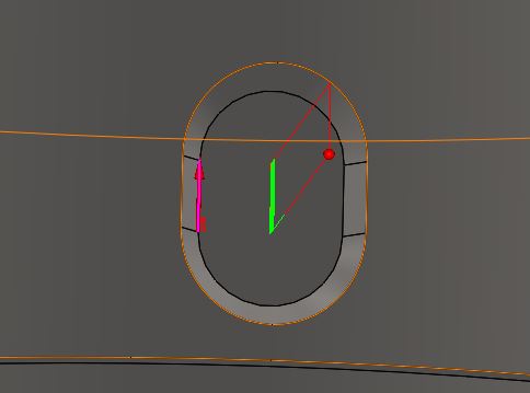

Zaznacz jedna krawędź (linia prosta) i zaznacz aby narzędzie szło bokiem
cos takiego Obrazek

O czymś takim pisałem, tylko jak ma sto takich wyklikać to i tak niewesoło.
Nie ma tam operacji rowek po prostu?..
i automatu wybierającego kontury na płaszczyźnie?

Nie zrobi bokiem freza fi6 fasolki o szerokości 6mm. Narzędzie musi mieć wejście i wyjście, inaczej coś może się pokrzaczyć. Proponuję wziąć po prostu frez fi4 lub fi5. Jeżeli koniecznie chcesz to robić na jedno przejście przez środek to rysowanie linii Cię nie minie.

Tak, tnę te fasolki frezami 5 lub 4 mm. Chciałem użyć 6 mm, bo nie ma tam wymagań jakiejś dużej dokładności, a zaoszczędziłbym sporo czasu. Ale co zrobić. Przerabiać rysunków też nie ma sensu. Bo to są prototypy, po jednej sztuce. Gdyby to była produkcja, to co innego. Dziękuję wszystkim za porady.
