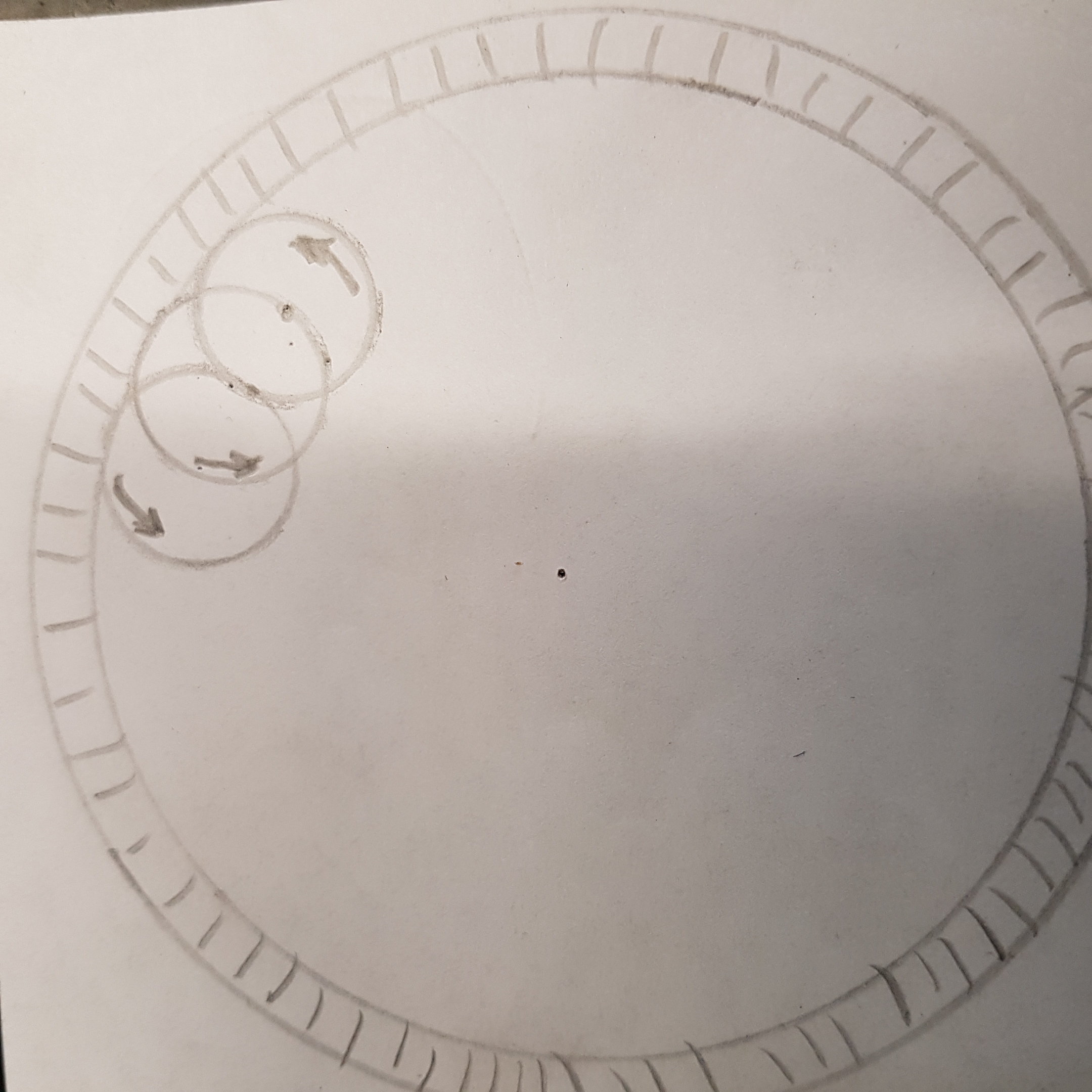

Witam, czy da się z palca zaprogramować taki ruch? Czy to raczej cam potrzebny

Zależy co jest na rysunku.- chodzi o obróbkę trochoidalną, czy te kółka w symbolizują obroty frezu. Jeśli to pierwsze, to potrzebujesz cykl do obróbki trochoidalnej, jesli drugie to banał, albo CP IPA, albo cykl 208

Chodzi o obróbkę trochoidalną, maszyna hh355 takiego cyklu nie ma , pomyślałem że może jakoś na parametrach się da

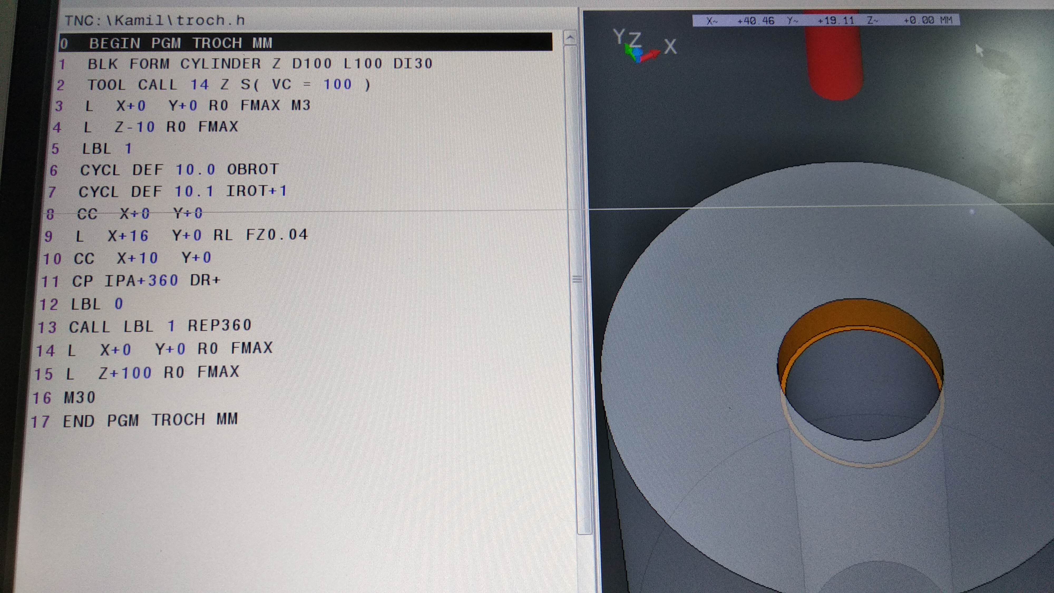

Da się... nie zapominaj, że przecież cykle też korzystają z tego samego zestawu rozkazów co Ty. Możesz stworzyć własny cykl, a w zasadzie podprogram, odpowiednio sparametryzowany może być nawet bardziej uniwersalny jak oryginał.

Jakiś przykład wrzuci ktoś? Łatwiej będzie potem samemu coś innego pokombinować.

Nie mam akurat nic takiego gotowego, ale...
1- uwzględnić średnicę freza
2- uwzględnić średnicę obrabianą
3- uwzględnić średnicę trochoidy
4- określić zachodzenie toru
5- na podstawie powyższego określamy przyrost kątowy oraz zaczepienie promienia
6- obliczamy w pętli potrzebne zmienne punkty
7- w tej samej pętli piszemy sparametryzowaną ścieżkę
CC - zmienny punkt zaczepienia promienia trochoidy
CP - dochodzimy do stycznej ze średnicą wykonywaną
CC - zmieniamy na środek wykonywanej średnicy
CP - frezujemy po średnicy wykonywanej na długości kątowej odpowiadającej przyrostowi
CC - zmieniamy punkt zaczepienia na zaczepienie średnicy trochoidy przesunięty o przyrost kątowy...
... i do zwycięstwa.

Post napisał: Sqnek » 25 wrz 2020, 19:26
Haha. Znaczy co będziesz jeszcze dokładnie kombinował mając gotowca ? Dobra, nieważne.
Z nudów akurat w robocie wymyśliłem coś takiego.
Niezbyt skomplikowane ale działa.
(Ósma linia jest zbędna.. zaczynałem pisać z myślą o czym innym)
