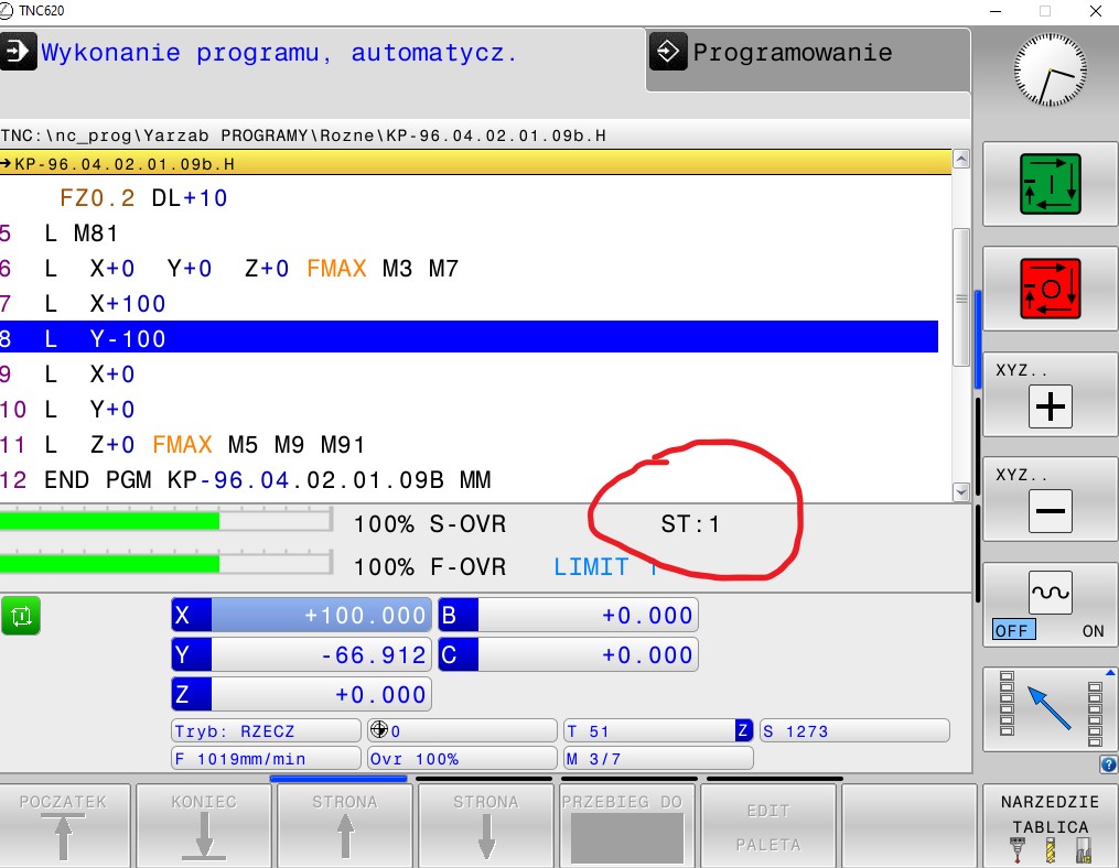

To chyba jest miejsce (foto) gdzie powinien zliczać detale.a nawet nie drgnie:/
brakuje jakiiegoś M w programie ?M30 nie dziala. Poniżej są wczytane programy (też pusto) czas zalicza całkowity.
Podpowiecie?
Podpowiecie?

Hej kolego. Licznik detali wpisujesz w program to funkcja M81. Wyskakuje wtedy na głównym panelu wykonania programu automatycznie pod postacią ST1 itd: ST2,ST3,ST4. Jeżeli chcesz go wyzerować wpisujesz w MDI M80 i zielony guzik.
