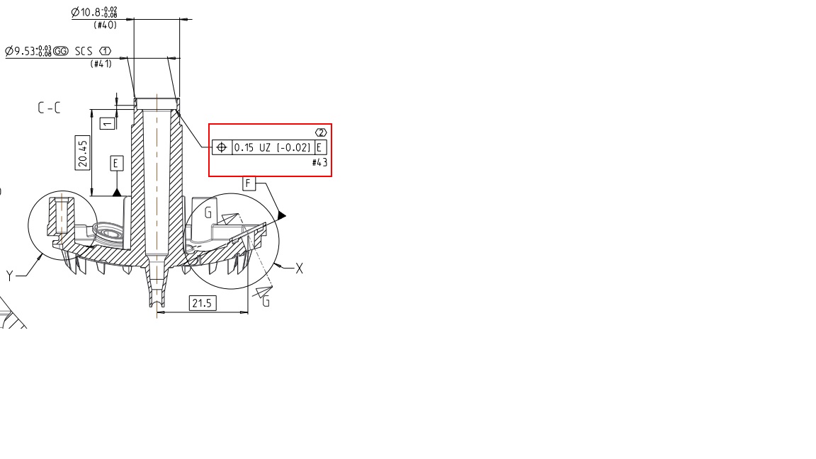

Bardzo proszę o interpretację wymiaru oznaczonego na rysunku.

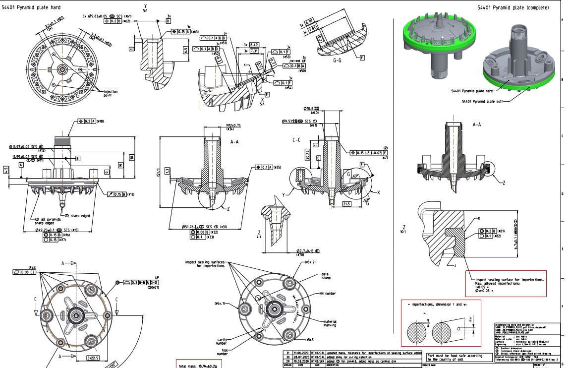

Brak całości rysunku

w załączeniu cały rysunek

Niesymetryczne pole tolerancji – modyfikator UZ

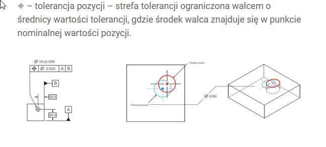

zzzZZZ pisze: ↑
12 wrz 2020, 21:37
https://inzynierjakosci.pl/2018/06/symb ... trycznych/
Tolerancja pozycji...
Ten link i zawartosc strony, co ma pokazac?
Jak to sie ma do tematu?

to ma pokazać

UZ - Nierównomiernie rozłożone pole tolerancji
Modyfikator UZ jest używany, gdy trzeba zdefiniować strefę tolerancji profilu, która jest nierównomiernie rozmieszczona wokół rzeczywistego profilu powierzchni. Tego modyfikatora nie należy używać, chyba że istnieje funkcjonalny powód, aby przesunąć strefę tolerancji tak, aby nie znajdowała się w środku rzeczywistego profilu. Oznaczenie to pochodzi z normy ISO 1101 co odpowiada oznaczeniu U wg normy ASME.
