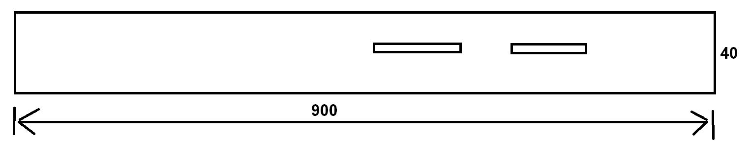

Mam taką robótkę na 200-400 szt 5mm rowków w profilach alu 40x40x2.0 mm.
Rowek ma być do przesuwania wzdłużnie śruby M5 z podkładką.
Widzę to tak: najpierw wiercę otwór fi 10mm, aby włożyć śrubę z nakrętką, a następnie frezuję rowek w profilu o 5mm szerokości i 10 cm długości.
Sprawa niby prosta, grubość alu 2mm.
I moje pytanie czym to zrobić? Chciałbym kupić silnik DC z aliexpress. DC 12-24V mi pasuje bardziej niż AC220V
1) Jakiej mocy silnik potrzebuję, aby robić takie rowki w profilach alu?
Myślałem o zakupie DC12V silnika 775 o mocy 150 W, jest ok?
Jaka powinna być prędkość obrotowa tego silnika. Interesuje mnie tylko aluminium.
2) Jakie tanie frezy kupić do takiej operacji, mogę jakiś przykład?
Chcę sobie zrobić taką niby frezarkę (tylko pod te rowki) i poeksperymentować później na niej do większych projektów. Wciąga mnie majsterkowanie:)

Profil ma długość 900mm
Najlepiej byłoby przejechać na raz, bo rowek jest prosty. Będą dwa konkretnie.
Miejsca na mocowanie jest sporo na profilu, z każdej strony.
Myślę nawet o zwykłej frezarce górnowrzecionowej i przesuwaniem tego profilu po jakiejś prowadnicy w czasie frezowania.
