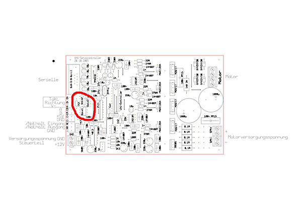

Polutowałem płytkę UHU od Kolegi Pyfel. Wszystko jest O.K sterownik działa.Teraz wytrawiwiłem sobie komplet płytek wedle projektu Ullego. I tu pojawiła mi sie rozbiezność .Na płytce Pyffla sa dwie optoizolacje (6N137) sygnałow wejściowych,natomiast na oryginalnej płyce Ullego trzy, z tym ze dwie z nich lezą jedna na drugiej. Na rysunku czerwonym kolorem zaznaczyłem te scalaki.O co tu biega?

Montujesz tutaj tak samo dwie optoizolacje (6N137). Ta trzecia ktora lezey na to jest poprstu miejsce na scalka ktory w swojej obudowie ma 2 izolowane wejscia, wtedy zastapi on te dwie 6N137.

Dziękuję,teraz wszystko jasne.
