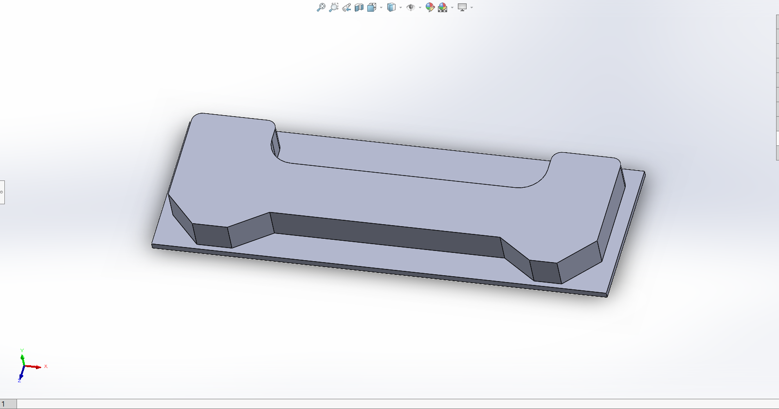

Od niedawna probuje cos wygenerowac w SolidCam.Czesc wstepna odnosnie okreslenia przygotowki ,bazy itd dobrze opanowana jednak jak dochodze do two0rzenia obrobki to problem.Cos tam wygenerowywuje ale jest to raczej nie kontrolowane.
1.Chcialbym zapytac na poczatek jak zdefiniowac dobrze geometri obrobki?W zasadzie kazdej operacji jest zakladka geometria i teraz czy jest mozliwosc podzielenia modelu na kontury?Bo ja zaznaczam caly model i cos tam wykonuje ale to nie ma ladu ani skladu.Chcialbym podzielic sobie bryle na konkretne kontury i do nich sie odnosic
2.Powiedzcie mi taka rzecz w zasadzie potrzebna mi na juz do reszty bede powoli dochodzil,jak zdefiniowac element np taki chodzi o to aby frez zauwazal to jakie sa naddatki i aby wybieral najpierw niepotrzebny material np przyjme zeby zachodzil jakis % na promieniu i najpierw powybiera material a na koncu wybierze kontur.Jak definiuje obrobke to spoko robi tylko ze przejezdza ten kontur od razu i tyle

Do wybrania materiału używasz obróbki zgrubnej 3d lub 2d, gdzie ustawiasz ap/ae/naddatki.
Następnie obróbka resztek zgr ,(mniejszym narzędziem, wybranie narozy/)
+ Konturowania, w tym przypadku prostsze jest konturowania 2d, tworzysz profile, zaznaczasz w jednym kierunku, zwracając uwagę na małą strzałkę (obr wspolbierzna - narzędzie po lewej)

Dzieki za odp.Wlasnie to jest pytanie nr 2. Jak tworzyc profile?Bo jak rozumiem dziele model na profile/kontury i wykorzystuje je w geometrii operacji .Nie wiem jak to zrobic
Kurde jakbym na jakims elemencie gdzie jest kilka ksztaltow do wybrania na roznej wysokosci zobaczyl jak to zrobic.Przejrzalem kilka filmow ale nie skupiaja sie na tym jak to zrobic
