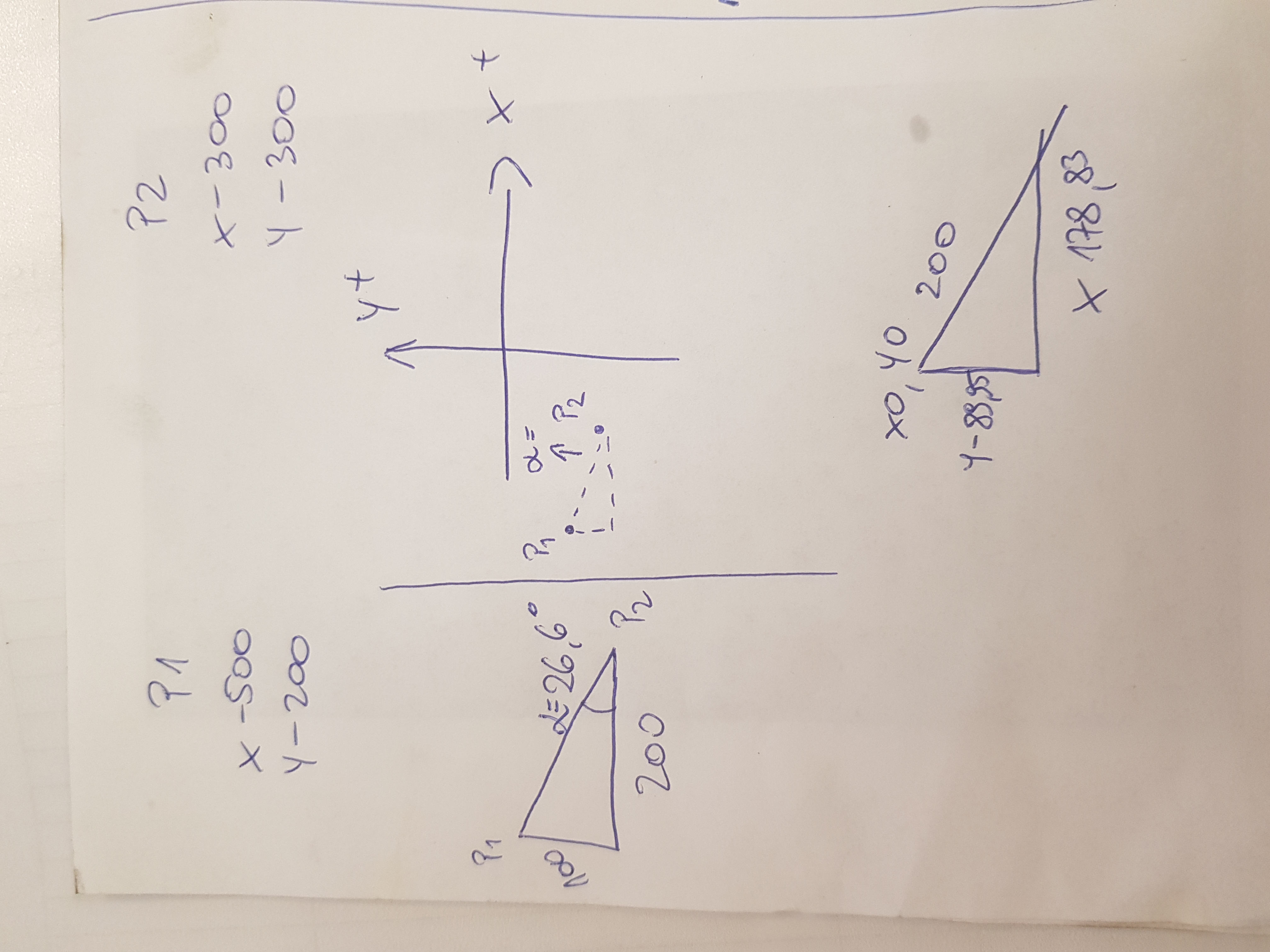

Witam, mam element z dwoma otworami D86, odalone od siebie 300mm.
czy ma ktoś program, gdzie podjezdza renishaw, merzy 1 otwór (P1), i jedzie do drugiego mierzy (P2) i pozniej tak jakby łączy linie pomiedzy tym P1 i P2, pokazuje jaki jest kąt i obraca mi program?

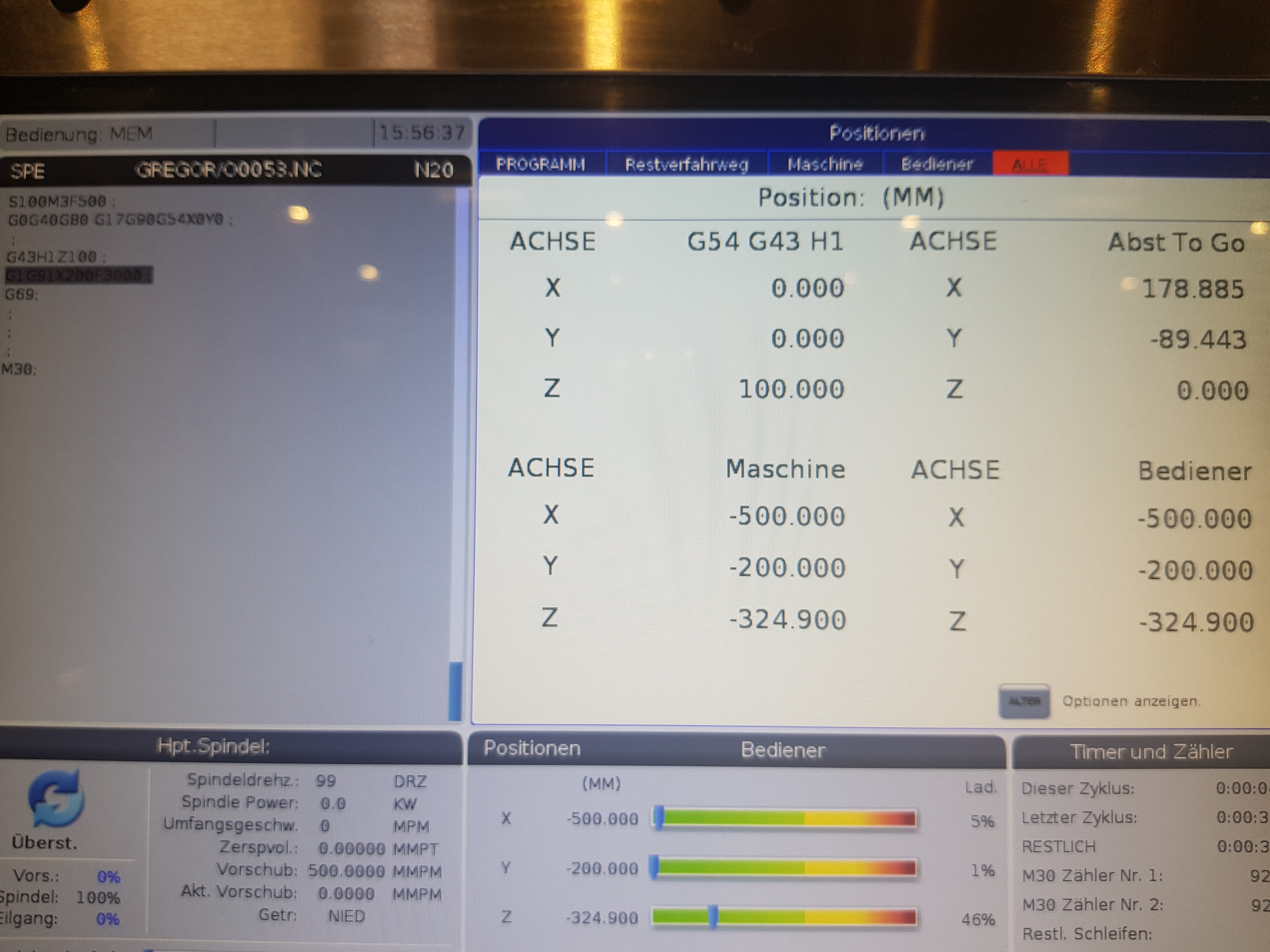

jestem po teście własnego programu....
i działa.
więc od początku. jest to program, za pomocą którego można złapać 2 punkty sondą (lub nie- można tym sposobem również przeliczyć kąt), P1 oraz P2, które nie leżą w jednej osi a są przekręcone, program oba punkty (w tym wypadku otwory) najeżdza, uaktualnia dane w punktach zerowych (G54 i G58), przelicza odległość, liczy tangens i kąt skrętu, następnie obraca automatycznie program o ten kąt.
program:

sprawdziłem program na 2 możliwości, widać to w foto w załacznikach, w obu przypadkach obróciło program o zadany kąt i poprzez G1G91x200 sprawdziłem czy wykona ruch w dobrym kierunku. i wykonało, tak jak chciałem, można przeanalizować i próbować na swojej maszynie.
