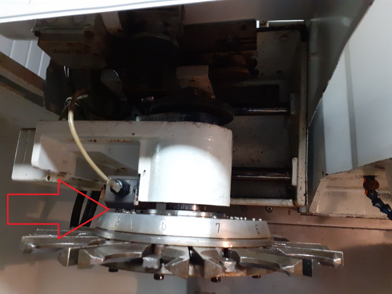

Potrzebuje pomocy w sprawie ustawienia magazynu narzędzi przy frezarce IXION BEZ 325 na systemie HH 407.
Przy próbie wymiany narzędzia z prawego magazynu, talerz kręci się przez chwilę i pojawia się komunikat o braku pozycjonowania magazynu.
Czy robił ktoś już coś takiego przy takiej frezarce?

Właśnie nie ma czujnika zbliżeniowego.
System rozpoznaje numer gniazda po wciśniętych krańcówkach. Zaznaczyłem na foto. Każde gniazdo wciska inną kombinację krańcówek i dzięki temu rozpoznawany jest numer narzędzi. Ale jak go "wybazować"?
Jest też dziwna sprawa, mianowicie po wpisaniu w MDI narzędzia nr 0 maszyna się gubi i traci orientację w magazynie i potrzebne jest właśnie bazowanie.

Ok, mogą być czujniki mechaniczne, są bardziej odporne na przypadkowy wiór.
Sprawdzałeś czy krańcówki dają sygnał? Sprawdzałeś czy któraś się nie zacięła i nie daje sygnału ciągłego, mimo że zjeżdża z krzywki?
