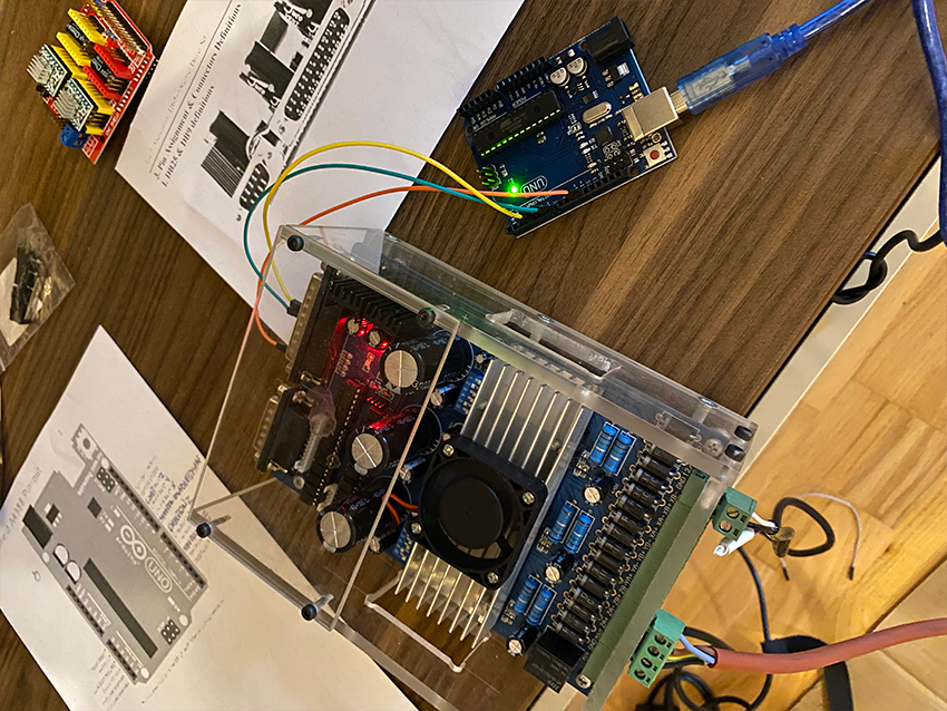

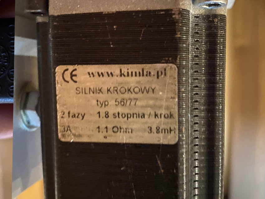

W maszynie jest użyty sterownik 3x TB6560 i silniki to typ 56/77 (załaczam zdjęcie) . Zasilacz do sterownika samoróbka.
Poprzedni właściciel miał stary komputer z portem PLT i do sterownia maszyną używał programu MACH3.

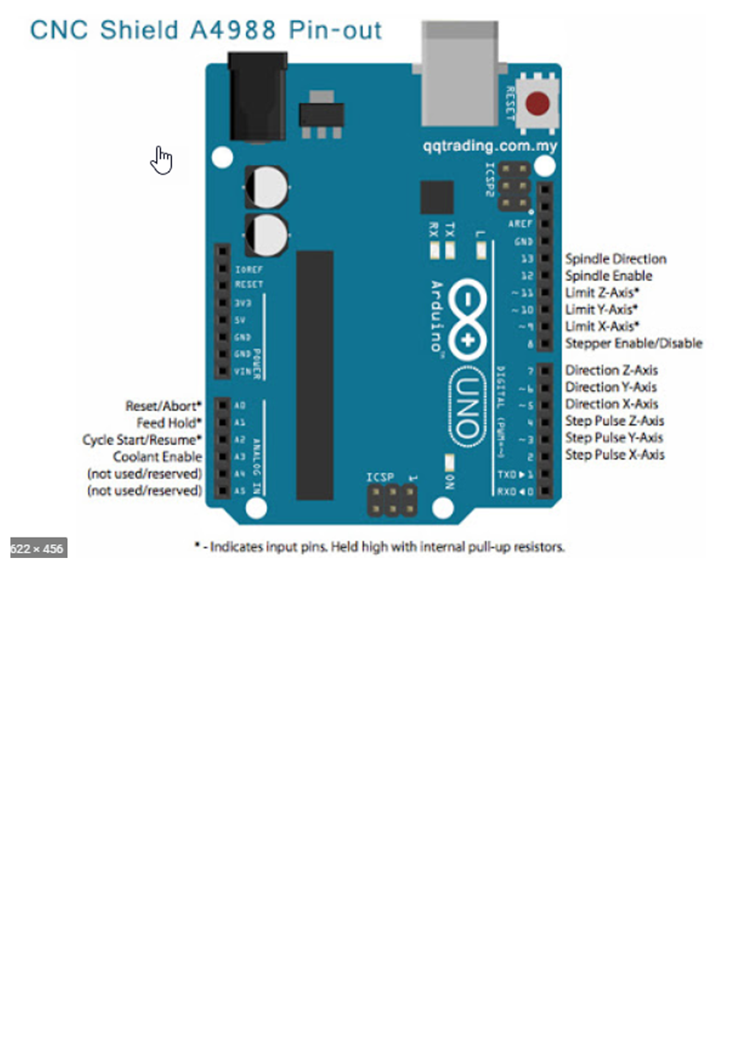

Ja takiego komputera nie mam i chciałem podłączyć ten sterownik do Arduino z wgranym GRBL i korzystać z programu UGS.

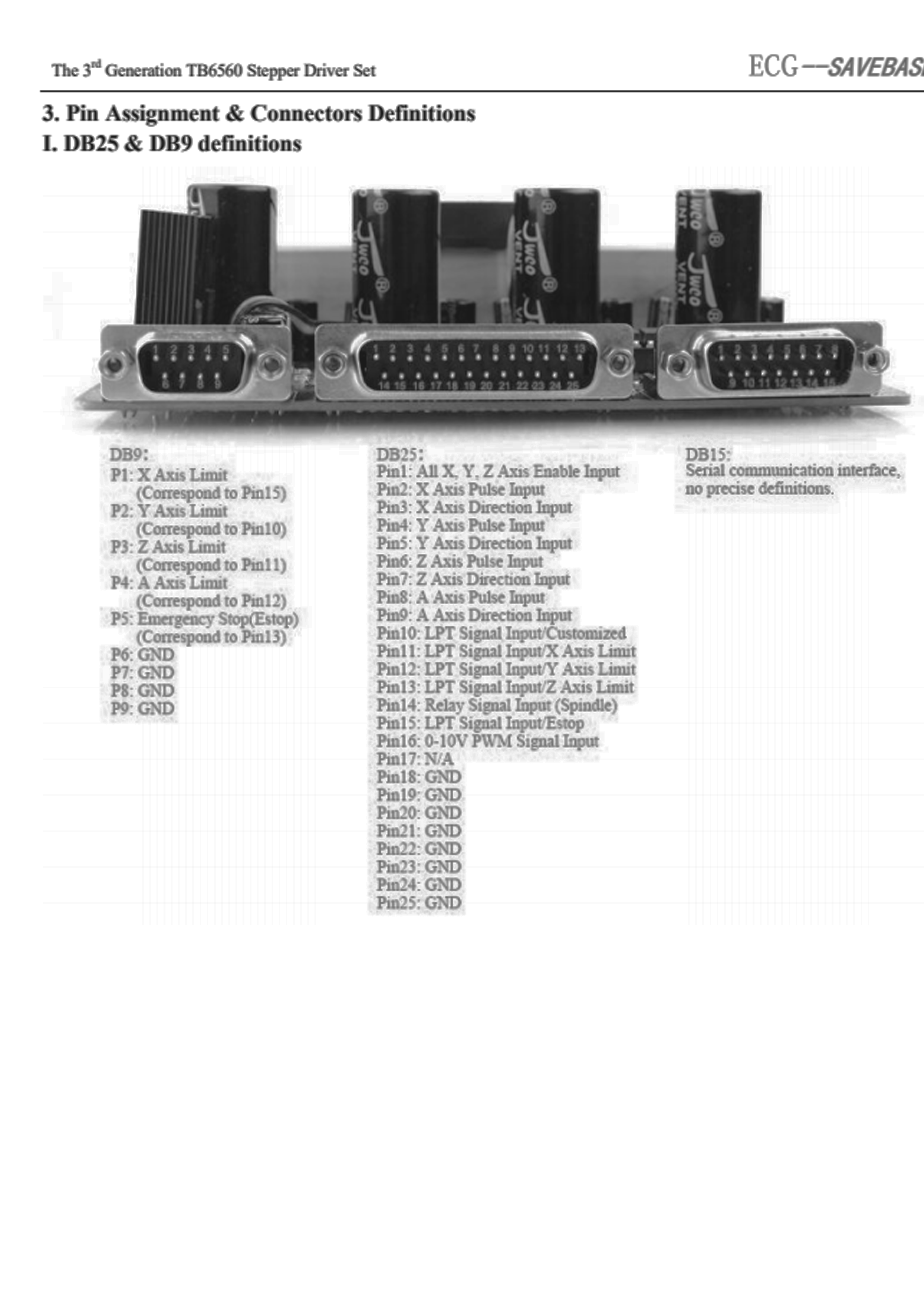

Na pierwsze testy podłączyłem tylko jeden silnik (oś Z) zgodnie ze schematami jakie znalazłem w internecie.
Arduino -> Sterownik
PIN 11 -> PIN13 (limit Z)
PIN 7 -> PIN 7 (direction Z)
PIN 4 -> PIN 6 ( pulse Z)

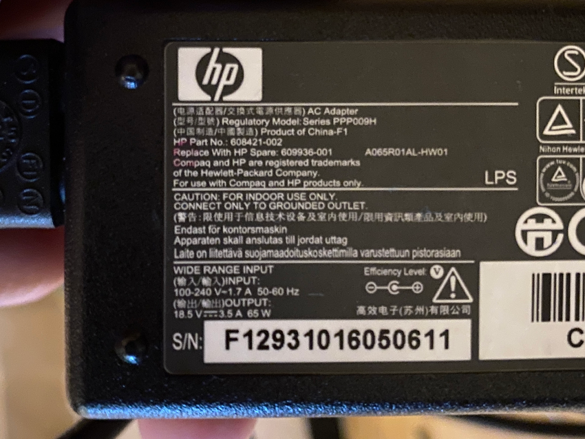

Chwilę po odpaleniu spalił się bezpiecznik w zasilaczu sterownika który zrobił poprzedni właściciel. Nie wiem jakie tam jest napięcie. W poniedziałek dopiero kupię nowy bezpiecznik. Na szybko wykorzystałem zasilacz od laptopa 18v 3.5A. Sterownik się włączył. Silniczek delikatnie "bzyka" jak klikałem Z+ Z- w UGS ale się kręci jak należy.

2. Czy problemem jest zasłaby zasilacz do tych silniczków?
3. Czy w ogóle dobrze podłaczyłem Arduino do sterownika? Może to nie aktualne schematy? Może trzeba coś wiecej podłączyć?

Słabo widać jak to się kręci. Naklej kawałek taśmy czy coś. Jak kręci to dobrze podłączone. Ewentualnie problemem może być źle ustawiony mikrokrok. Sprawdź czy jak zadasz w programie 10cm to oś przesunie się o tyle samo.
