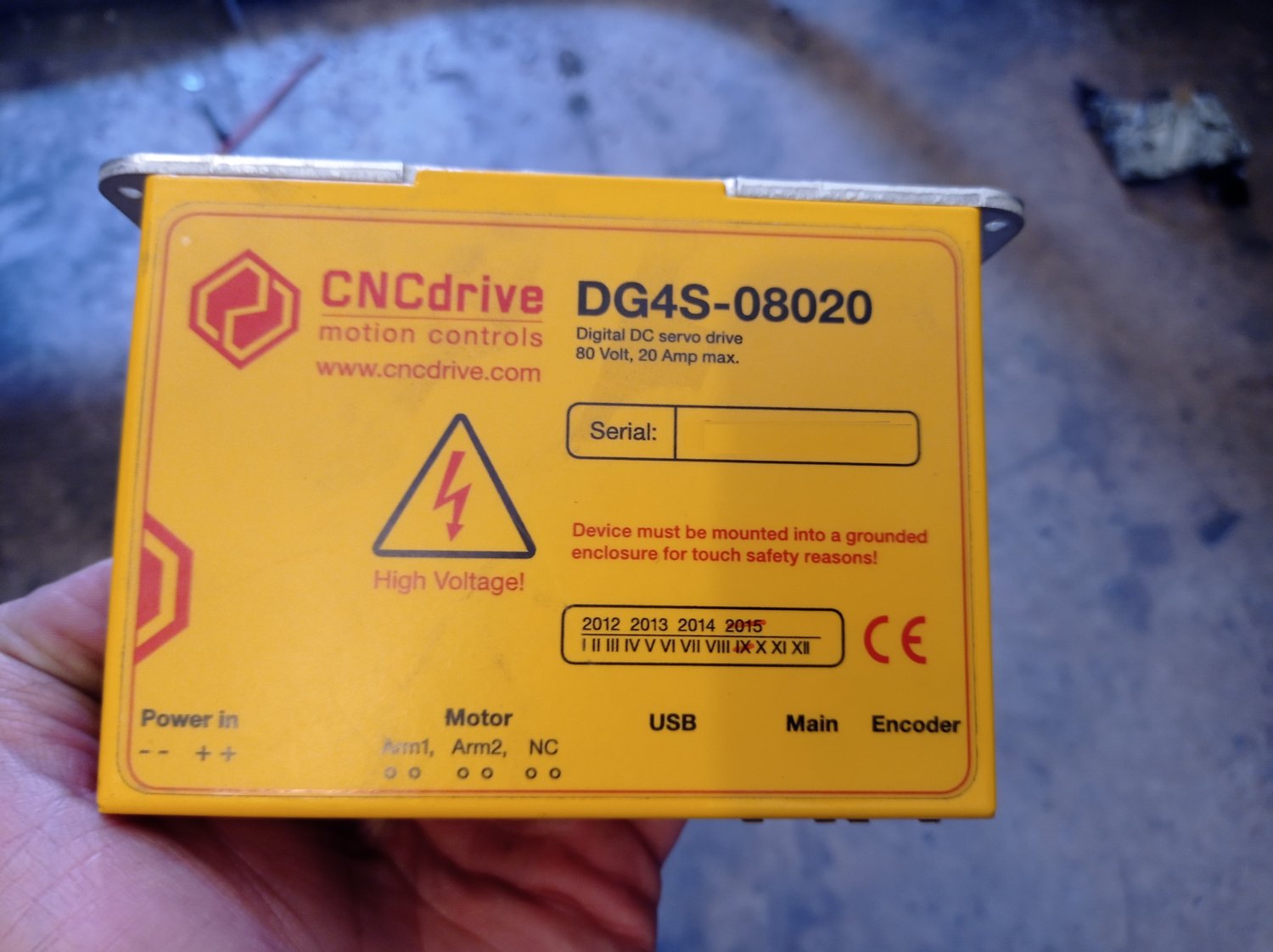

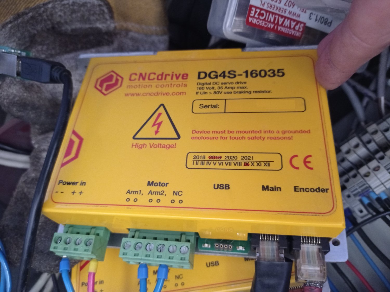

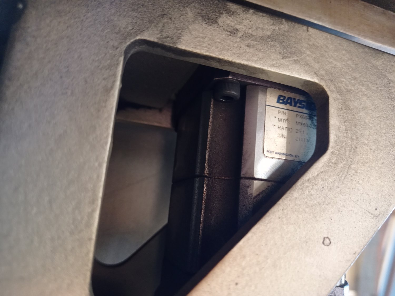

Chodzi o przecinarkę plazmową. Już trzeci raz wymieniam w niej sterownik "DRIVER DG4S" podlaczony pod silnik osi X
coś psuje ten driver dsg4 ? Ostatnio znów kupiłem nowy driver nawet mocjenszy model "DG4S 16035" i pochodzil 3 miesiące, objawy identyczne jak poprzednio:

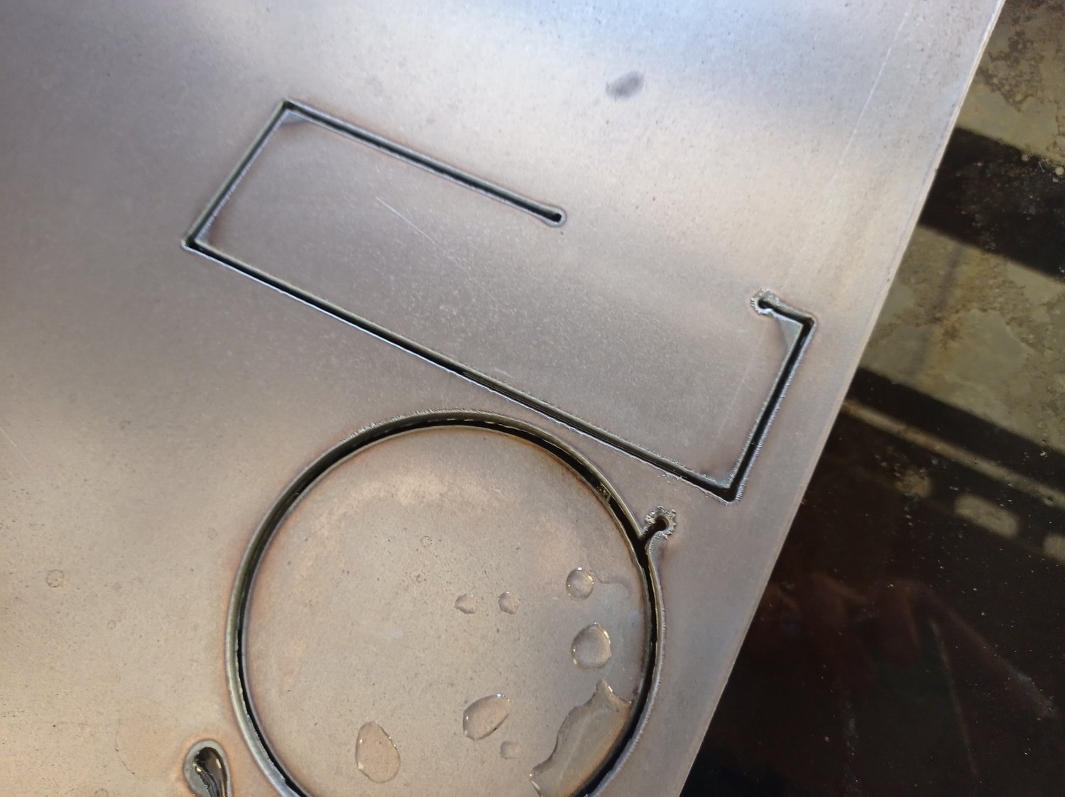

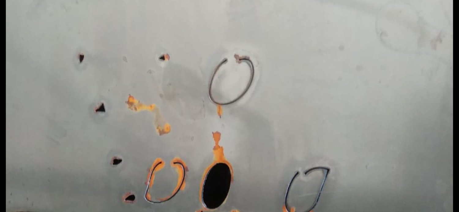

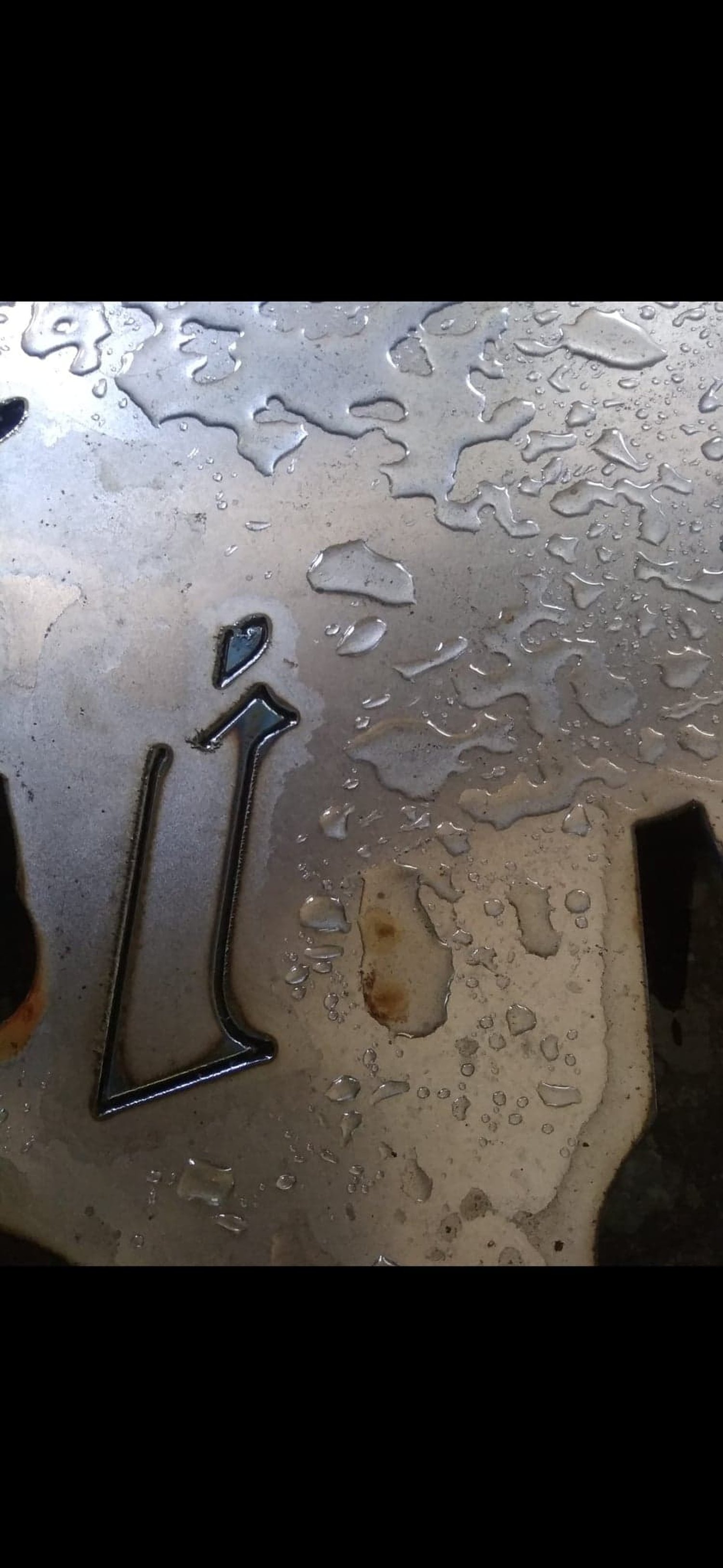

po jakimś czasie oś X zaczyna chodzić nierównomiernie, silnik chodzi szybciej w kierunku do "zera 0" <--------- , nagle przyspiesza, nie dopala elementów, gubi się, idzie jak chce - driver po prostu zostaje uszkodzony ?
Ten sam driver DG4S w silniku osi Y chodzi latami...

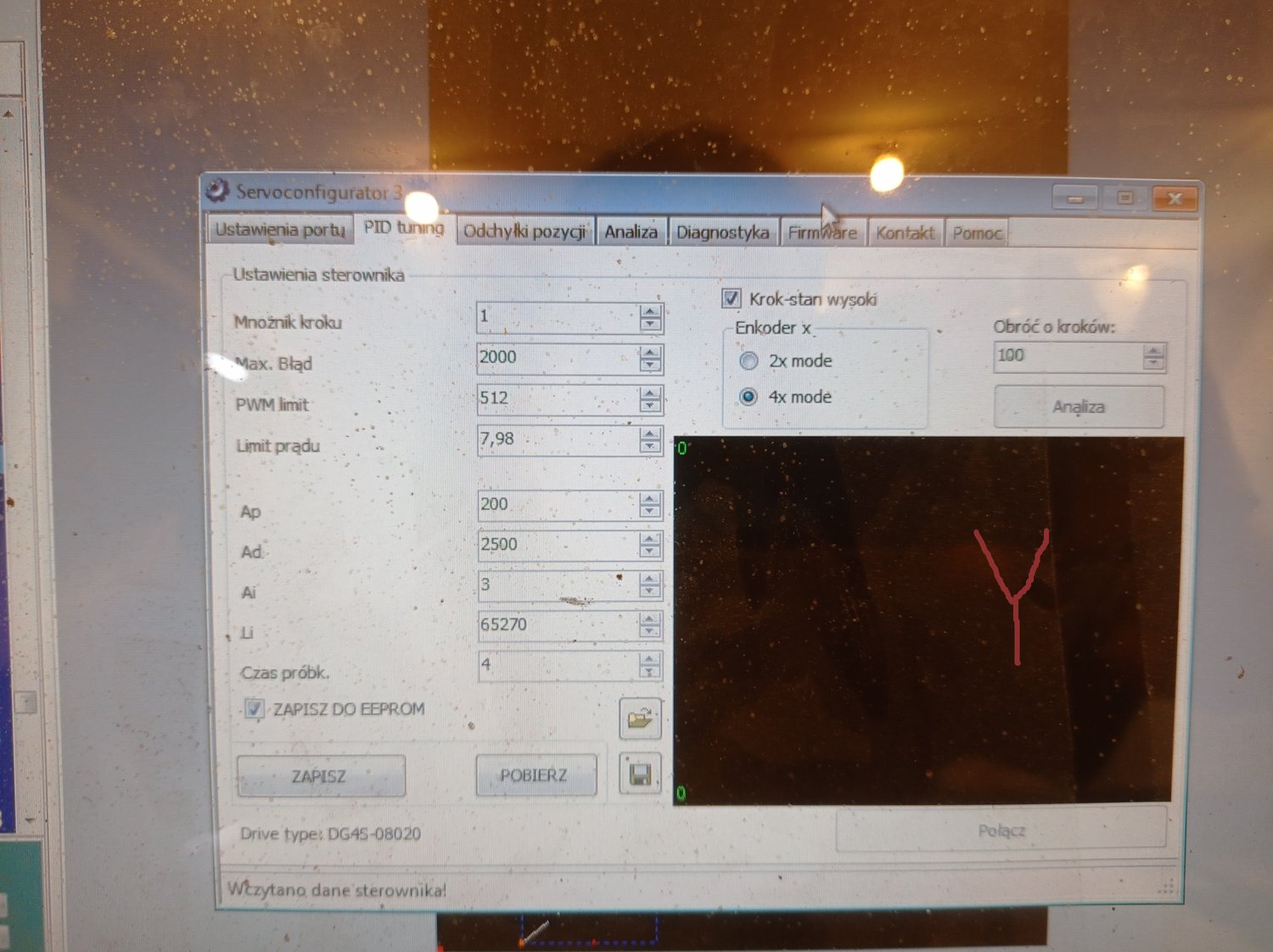

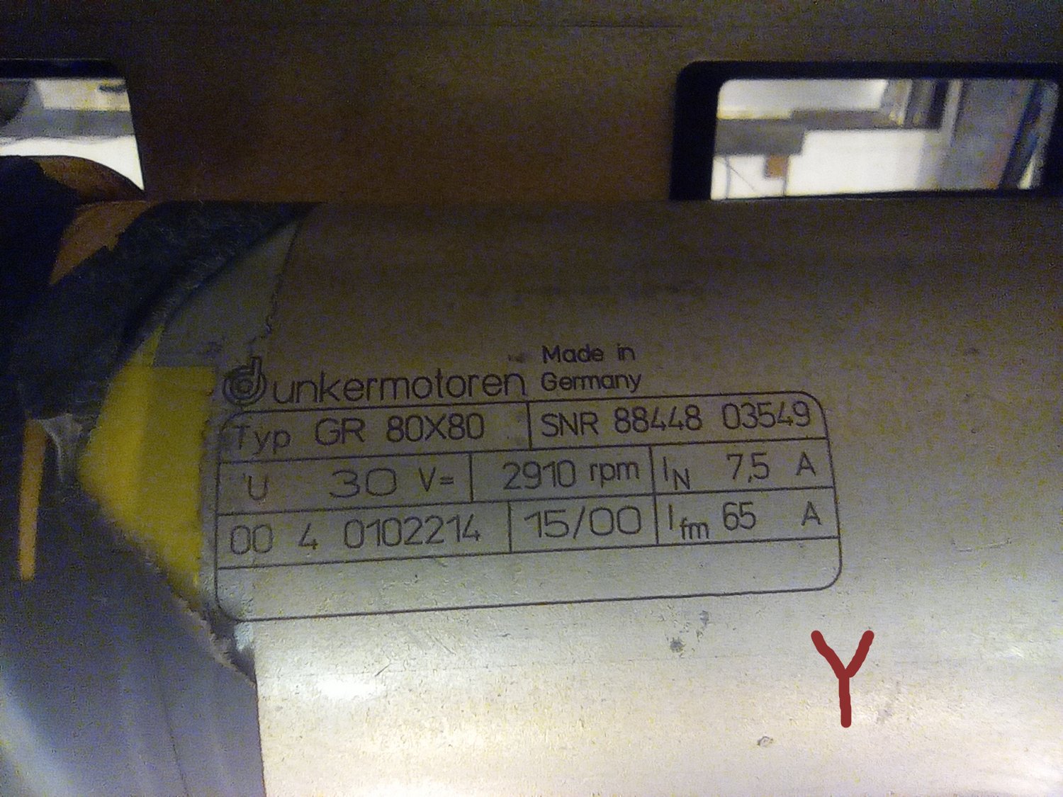

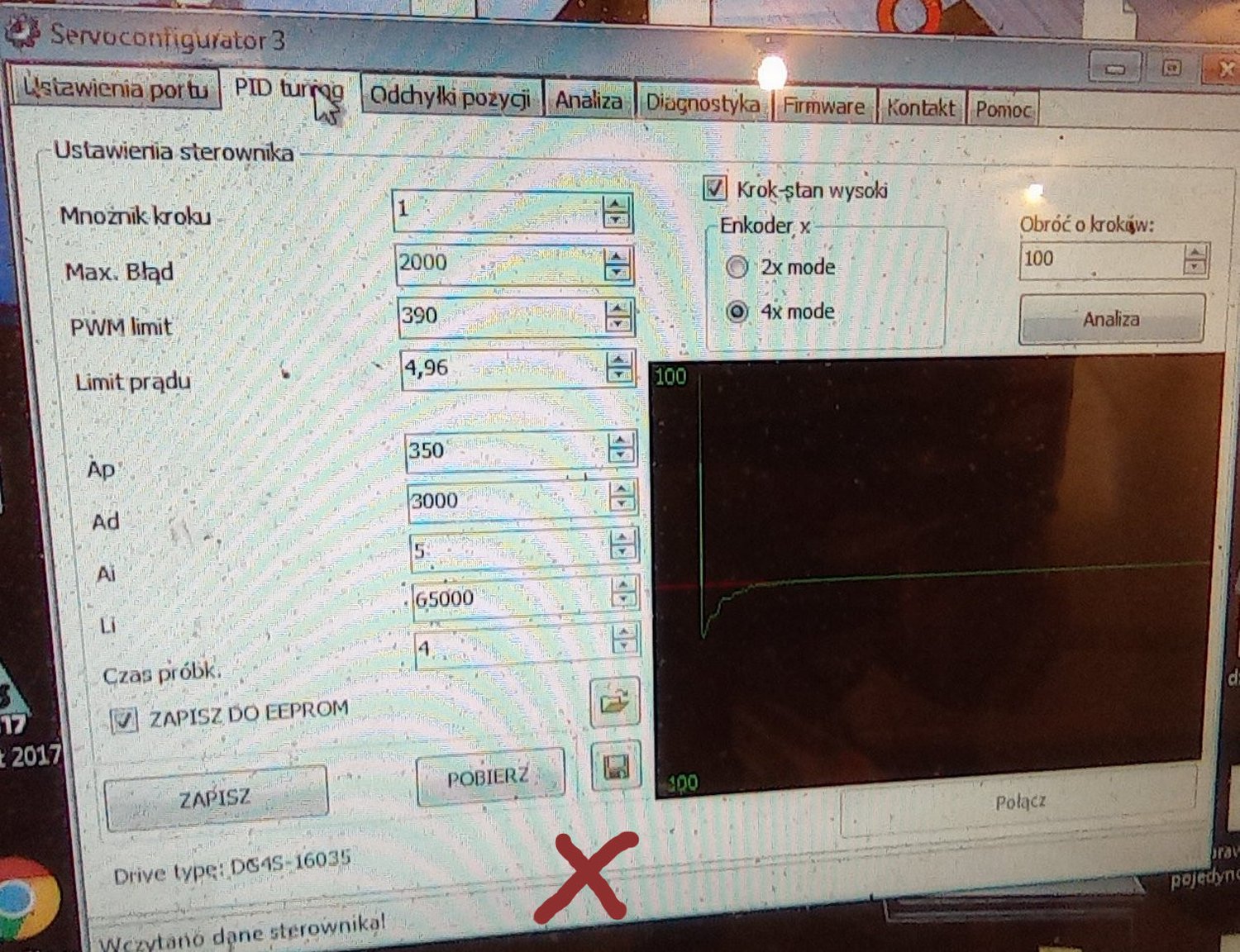

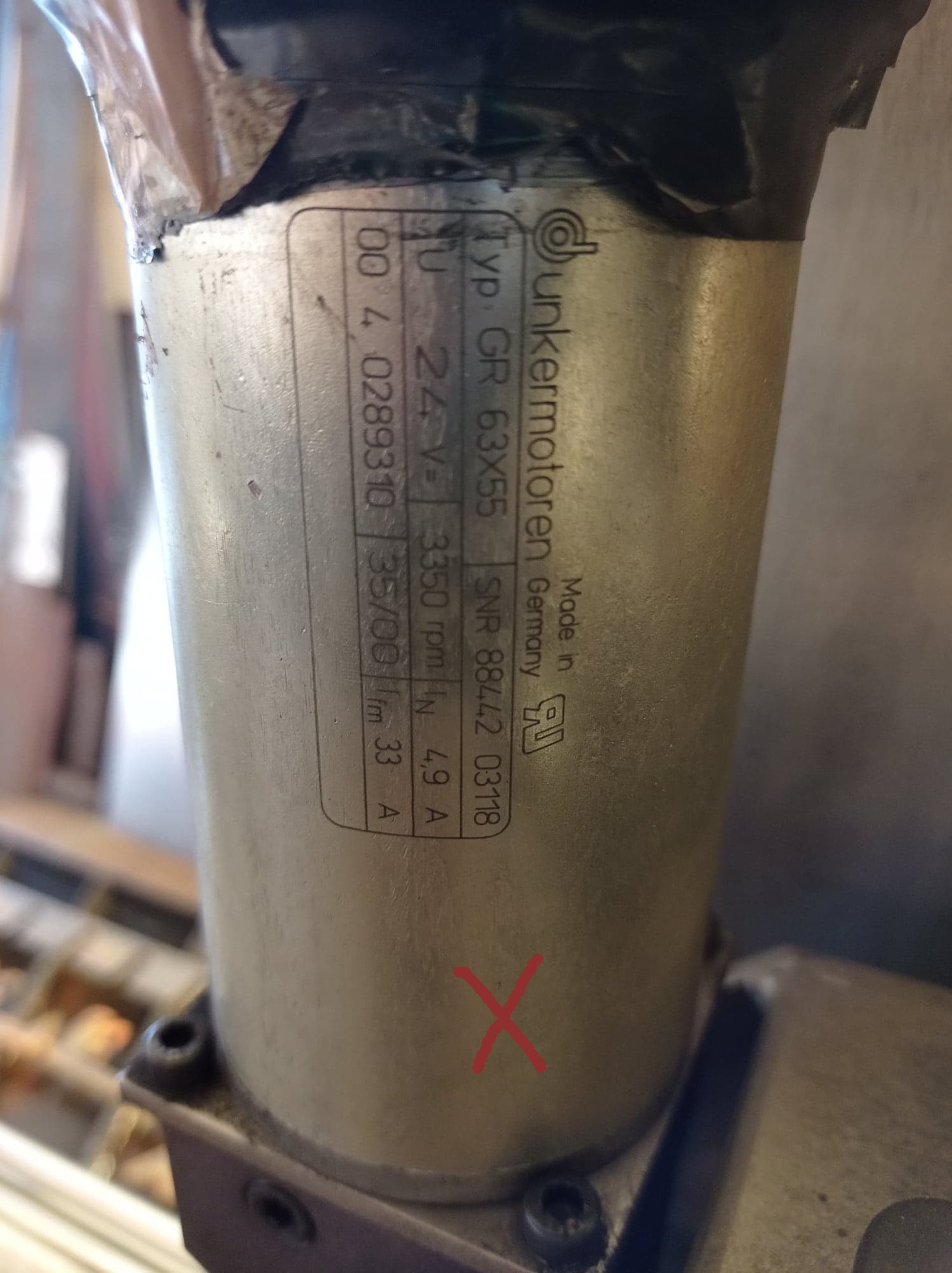

Załączam parametry silnika osi X, przekladni, oraz aktualne ustawienia drivera X, oraz przy okazji parametry silnika i drivera osi Y. Może coś w ustawieniach parametrow drivera jest nie tak ? , a może tak być, że silnik X niszczy DRIVER ?

A sprawdzałeś czy silnik na tej osi nie jest uszkodzony i nie niszczy drvera, jak nie masz czym lub nie potrafisz poproś kogoś lub zamień silniki z osi X na Y jeśli następnym razem po zamianie silnika uszkodzi ci się driver od osi Y to będziesz miał pewność.
rockykon
Posty: 920
Lokalizacja: Wawa
Re: Coś w maszynie niszczy sterownik driver osi x ?
Post napisał: rockykon » 31 lip 2020, 21:42
Coś nietypowe objawy uszkodzenia - albo działa albo nie działa. Mi to bardziej wygląda na problemy z enkoderem niż z sterownikiem albo silnikiem. Jeśli masz taki sam silnik jak ja we frezarce to ten enkoder jest bardzo słabo osłonięty. Czy próbowałeś ten "już uszkodzony" sterownik uruchomić w innej osi?
