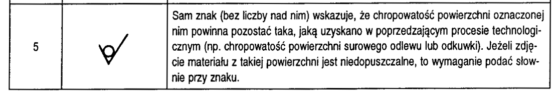

1. Czy oznaczenie chropowatości na rysunku technicznym jest konieczne?
2. Czy jeżeli robię rysunek techniczny części zrobionej z kupionego arkusza blachy albo stalowa rura to mam obowiązek podać chropowatość powierzchni czy w takiej sytuacji podaję ją tylko wtedy gdy obecna chropowatość mi nie odpowiada i chciałbym aby była inna?
3. Co jeżeli zapomnę podać chropowatość powierzchni, a przedmiot np. ma być obrabiany na tokarce/frezarce? Czy firma skontaktuje się ze mną ponieważ bez tej informacji nie zaczną produkcji czy istnieje coś takiego jak chropowatość warsztatowa?

Podaje się takie coś w prawym górnym rogu. A tam gdzie ma być obrobione podajesz oznaczenie konkretnej chropowatości na danych powierzchniach. Czyli jak masz ucięty piłą taśmową wałek z huty i nie chcesz obrabiać jego końców to podajesz coś takiego (cięcie to też obróbka skrawaniem). A jak chcesz, to na powierzchniach czołowych podajesz oznaczenie chropowatości. Można jakiś komentarz też napisać, mi jeden majster to kiedyś wytłumaczył - im więcej mu podasz informacji tym lepiej dla niego i dla Ciebie.

Odp. 1. Oczywiście że jest konieczne.
Odp. 2. Zapoznaj się ze znakami chropowatości i zrozum co one oznaczają a sam znajdziesz odpowiedz na swoje pytanie. Ponadto, zdobądź normę na tą swoją blachę czy też rurę i przeczytaj ja sobie dokładnie.
Odp. 3. Chropowatość warsztatowa jako takie nie nie istnieje, nie licz też na konieczność kontaktu ze strony wytwórcy/warsztatu pewnie zrobi dobrze ale jak coś będzie spieprzone to będzie na ciebie - konstruktora i tym samym możesz kosztowny element posłać na złom. Podobna "definicja" jest ale dla obróbki - jeśli chcesz się zorientować poczytaj normę ISO 2768.
