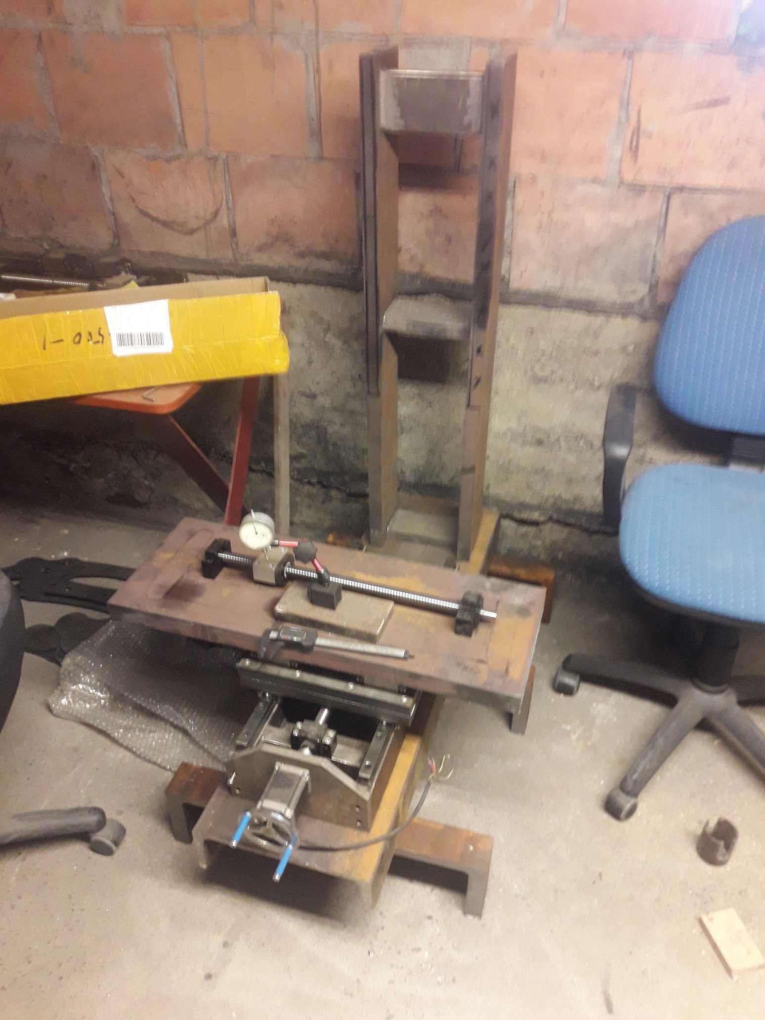

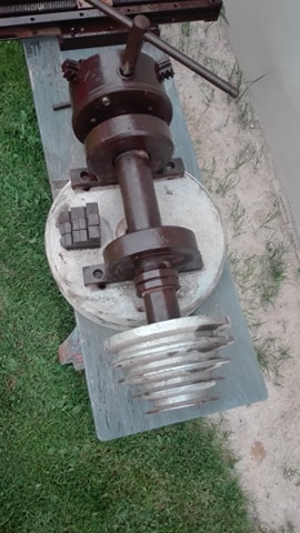

Potrzebuję doradzic w zakupie malego lekkiego silnik do przyszlej frezarki tokarki.
ObrazekObrazekObrazek
Zakup dwóch identycznych silników do jednego falownik bedzie dobrym rozwiazaniem?

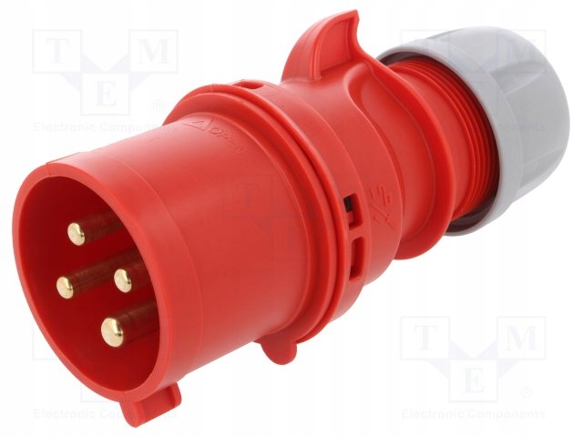

jakie zastosowac zlącze?do przepinania ichObrazek

jakie obr? kołnierzowy? właściwie każdy 1,5 3~ S1 się nada
jak chcesz przepinać wtyczką to musisz jakoś ogarnąć przepięcie ekranu

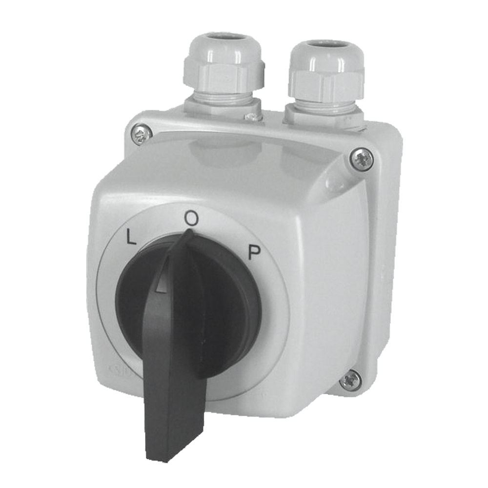

zastanawiam sie nad przelacznikiem krzywkowym, nada sie?

Czemu na złączach? Podłącz na stałe do szafy i przełączaj stycznikami.
