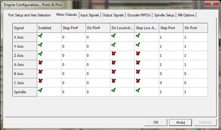

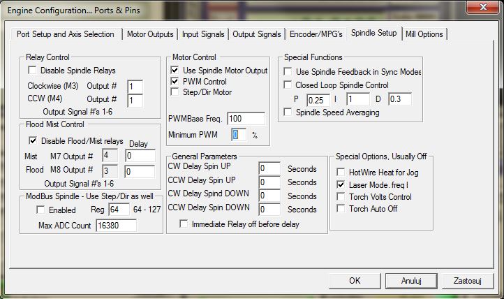

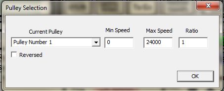

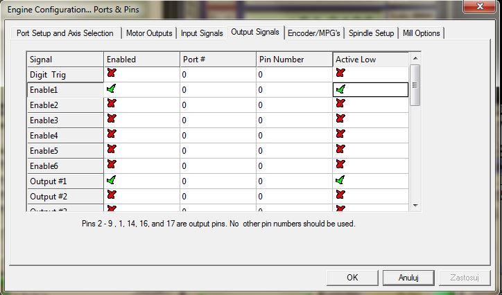

Mam problem z działaniem lasera w moim ploterze. Laser to chiński BX20, wchodzą do niego 3 przewody: 12V, GND i PWM. PWM mam podpięty bezpośrednio do płyty głównej do gniazda 0-10V, płytka to STB5100 USB. Po podłączeniu napięcia włącza się wiatrak i po wciśnięciu włącznika na obudowie lasera uruchamia się dioda. Problem polega na tym, że nie mogę sterować pracą lasera, nie reaguje na włączenie w Machu czy zmianę obrotów, mogę jedynie włączać i wyłączać za pomocą tego włącznika na laserze. Nie wiem w czym jest problem, sprawdziłem kilka razy ustawienia wg instrukcji, połączenie przewodów i w teorii było ok.
Czy ktoś mógłby mi pomóc i doradzić jak to ogarnąć? Poniżej kilka screenów z programu.

Sprawdziłem u kumpla multimetrem i oscyloskopem piny 10V, AVI i FWD i na żadnym z nich nie ma napięcia po załączeniu wrzeciona w mach3. Zainstalowałem go na innym kompie z XP i dalej zgodnie z instrukcją skonfigurowałem program i nadal nic. Reszta wejść i wyjść jest ok i działa dobrze.
Nie wiem jak sprawdzić czy to jest problem macha czy płyty głównej. Nie wiem też na jakiej zasadzie przypisywane są piny w machu bo wszędzie wpisuje zera i jakoś output1 pokrywa się z o1 na płycie. Zakładam że odpowiedzialny jest za to plik dll który wygrywał podczas instalacji.
Druga sprawa to to, że chciałem sprawdzić działanie lasera, wygenerowalismy sygnał pwm 3V i ustawilismy 50% multimetr ładnie pokazał 1.5 V i połączyliśmy laser i też niestety nie zadziałał.
Czy to przez te 3V? Czy jest jakieś minimum?

W międzyczasie kupiłem płytę na lpt 74hc244, po podłączeniu wszystkiego i konfiguracji wszystko działało poprawnie, po zadaniu 50% obrotów na pinie 1 miałem 5V itd. Niestety komputer ma już swoje lata i co jakiś czas zawiesza się, nie ma opcji żeby coś dłuższego na nim puścić. Dlatego ponownie kupiłem płytę na usb, wygrałem plik .dll i .xml do folderu Macha i znowu tą samą sytuacja.
Wszystkie silniki działają dobrze wyjścia i wejścia działają, tylko wyjscie 0-10V nie wykazuje żadnej aktywności.
Co robię źle?
Na płycie lpt przypisywane piny do wrzeciona i to było jasne, na usb rozumiem że ten plik RNRMotion.dll odpowiedzialny jest za odpowiednie przypisanie pinow.
Korzystałem też z instrukcji na stronie buildyourcnc bo gość ma tą samą płytę i przypisałem tak jak on piny do wrzeciona i nadal nic.
