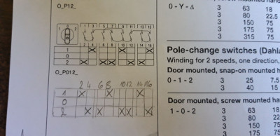

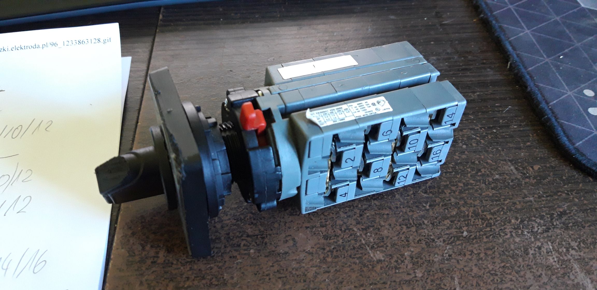

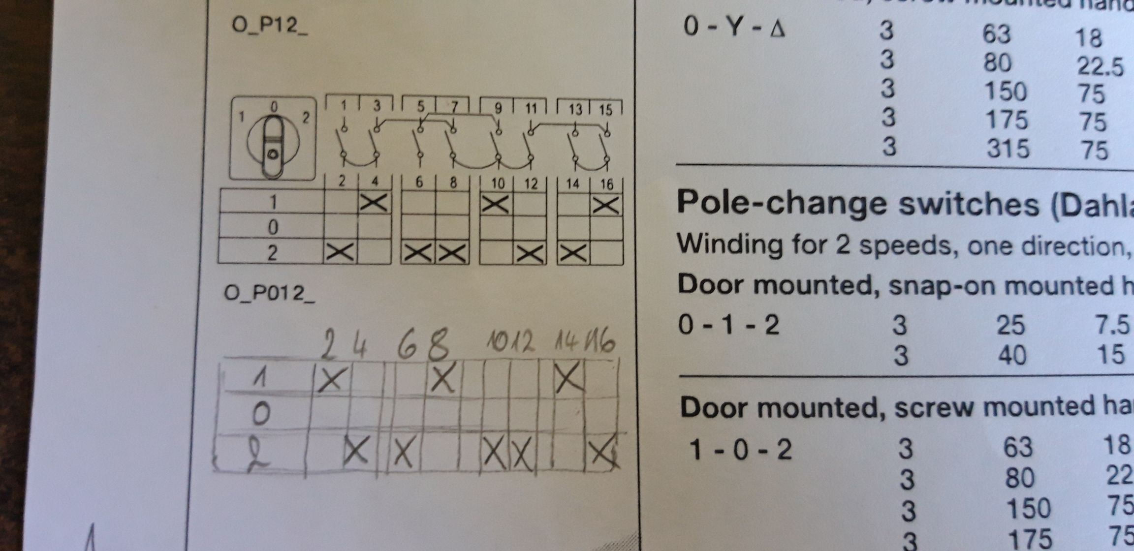

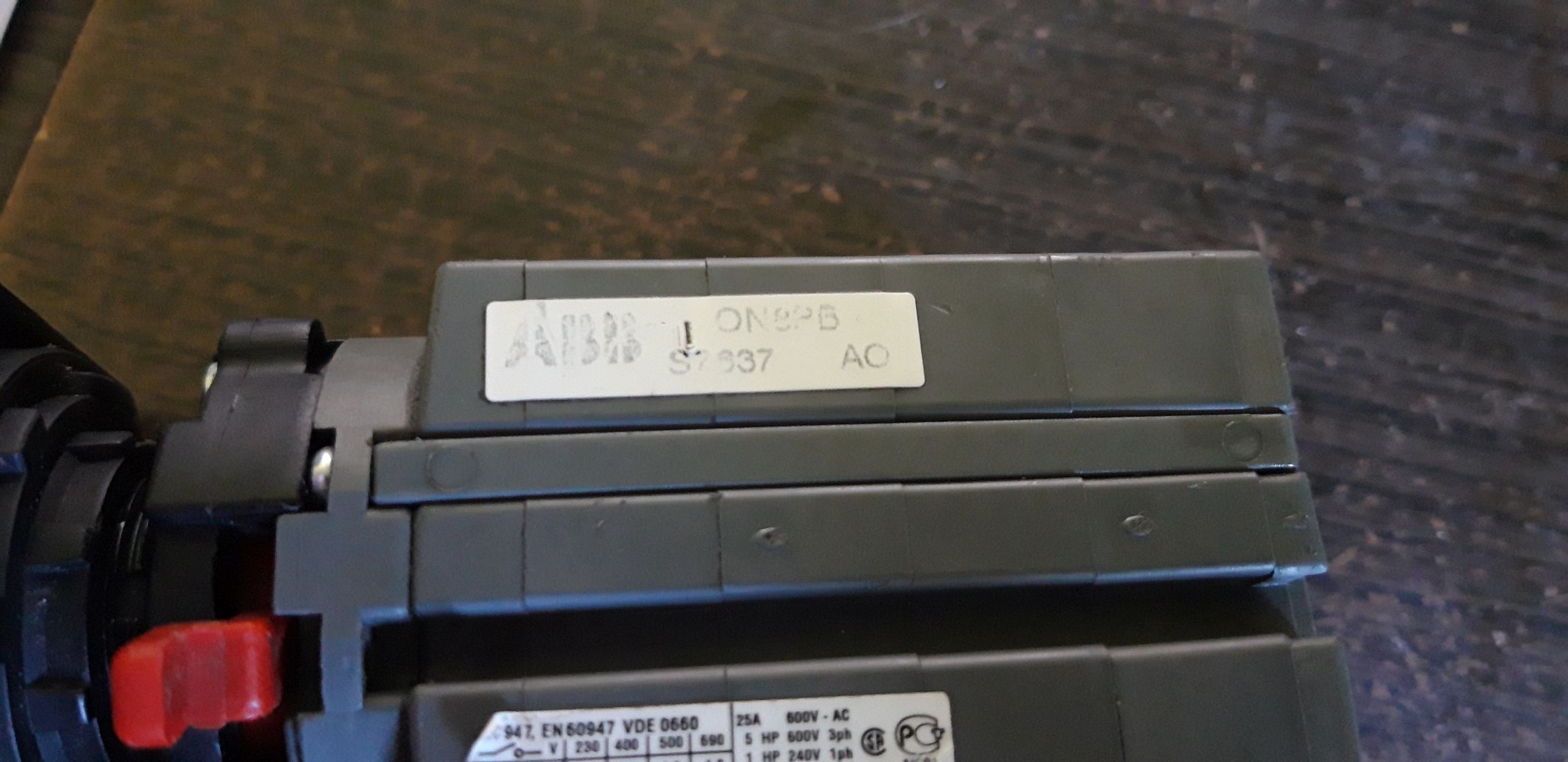

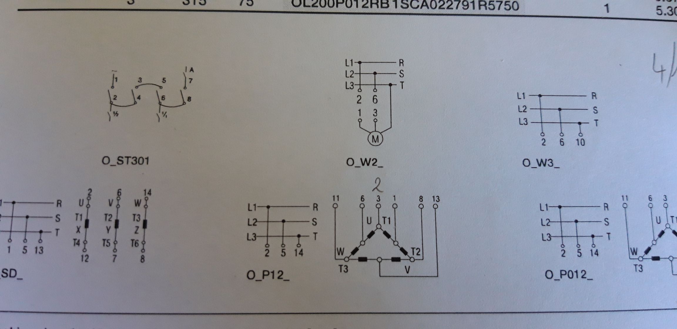

Mam do podłączenia silnik trójfazowy 2-biegowy z piły taśmowej, którą remontowałem. Wychodzą z niego 2x3 przewody. Z tego co się zorientowałem, łączy się to w układ Dahlandera z odpowiednim przełącznikiem krzywkowym. Był przełącznik ABB ON8PB, którego nie umiem nigdzie znaleźć w Internecie, myślę że całość ma około 15 lat. Znalazłem podobny przełącznik w pdfie ABB o oznaczeniu O_P012_, ale po podłączeniu wg schematu na 1-wszym biegu silnik buczy, na 2-gim wybija bezpieczniki. Zmostkowałem tak jak na schemacie, ale mój przełącznik łączy jakoś inaczej - rozrysowałem to ołówkiem w tabelce.
Miałem już kilka podejść do tego i za cholerę nie umiem tego podłączyć :) Na zdjęciach jest to wszystko co udało mi się znaleźć na ten temat. Jak dobrze rozumiem, na 1-wszym biegu ma podać napięcie na 3 przewody od 1-go, a na 2-gim ma podać na 3 przewody od 2-go zwierając jednocześnie te 3 przewody od biegu 1-go (czy to jest konieczne w ogóle, bo 2-gi bieg działa bez zwierania tych przewodów, ale próbowałem tylko przez chwilę).
Proszę o pomoc w tej sprawie :)

Zgodnie z tym, co rozrysowałeś, musisz zamienić
2 <--> 4
6 <--> 12
8 <--> 10
14 <--> 16
i odpowiednio nieparzyste

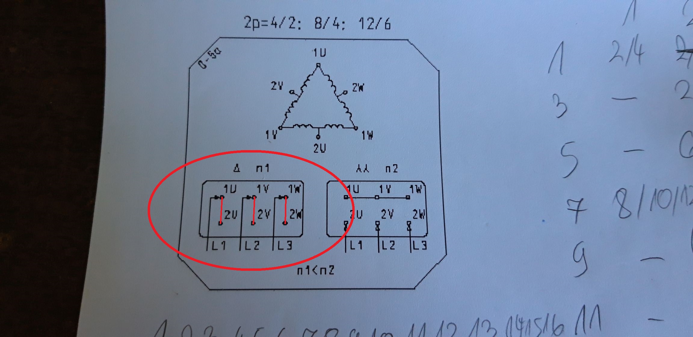

Zacznijmy od tego, że masz WIELKI BŁĄD na rysunku i dlatego nie rusza :)
Zaraz poprawię w Paincie i napiszę co i jak :) Pierwszego biegu nie masz bo masz otwarte obwody dlatego buczy, a pewnie silnik jest za duży i nie ruszy w gwieździe tylko wali korki :)
Cierpliwości już rysuję :)
EDIT:
MOSTKI ktoś pominął na rysunku :D
Dodane 9 minuty 43 sekundy:

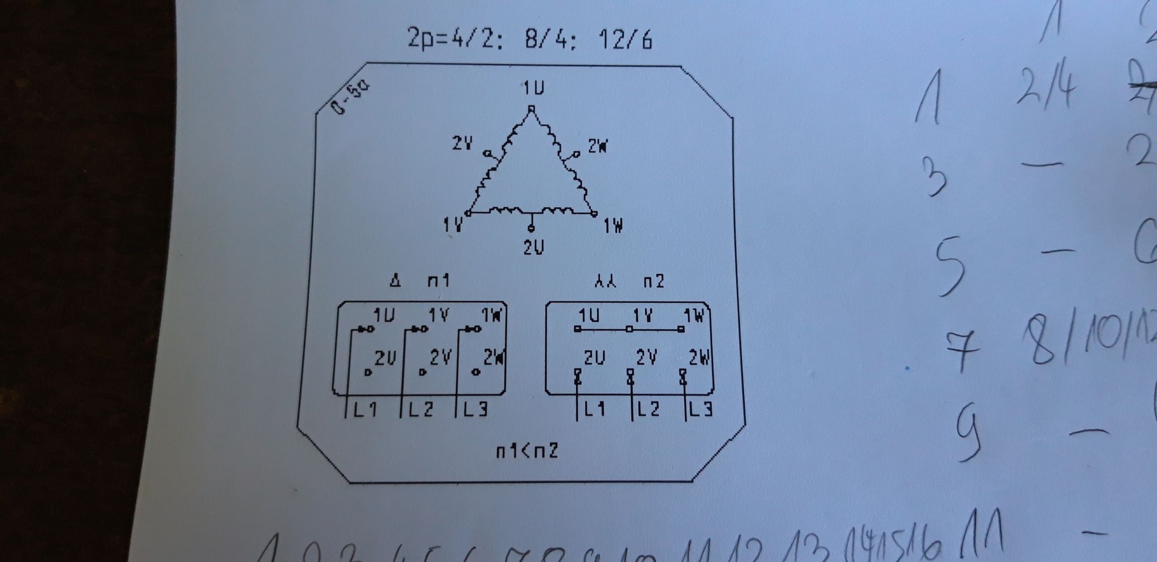

FTW pisze:na 1-wszym biegu ma podać napięcie na 3 przewody od 1-go
Na pierwszym biegu czyli trójkąt ma podać napięcie na wszystkie 6 przewodów tylko musisz połączyć odpowiednie końcówki uzwojeń czyli - L1=1U/2U L2=1V/2V L3=1W/2W. Na drugim biegu czyli gwiazda ma podać L1=2U L2=2V L3=2W i jednocześnie zmostkować 1U/1V/1W :)
Dodane 25 minuty :
I tak dla pewności sprawdź jeszcze dokładnie tabliczkę na silniku bo wkleiłeś rysunek trójkąt/podwójna_gwiazda i tak mi teraz wpadło do łba, że możesz mieć silnik dedykowany pod Dahlandera w układzie gwiazda/podwójna gwiazda i wtedy powinien ruszyć tak jak na twoim rysunku (bez mostków)...

Temat już dawno rozwiązany. Silnik dwubiegowy bez mostków.
Od ABB dostałem schemat mostkowania przełącznika (to był model ekstra do producenta pił, więc schematów w necie nie ma, ale u siebie w bazie mają), a od dystrybutora Pilous (firma Rem-Tech) dostałem schemat podłączenia przełącznika. Zrobiłem tak jak podali, wszystko hula, dalej nie drążyłem :)
