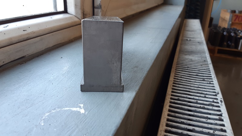

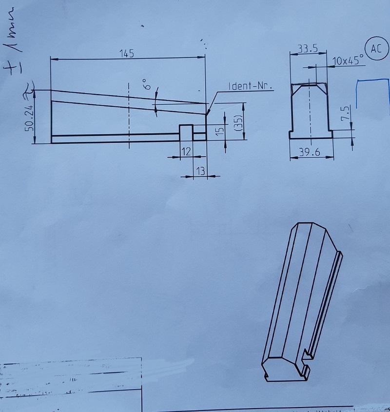

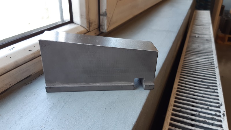

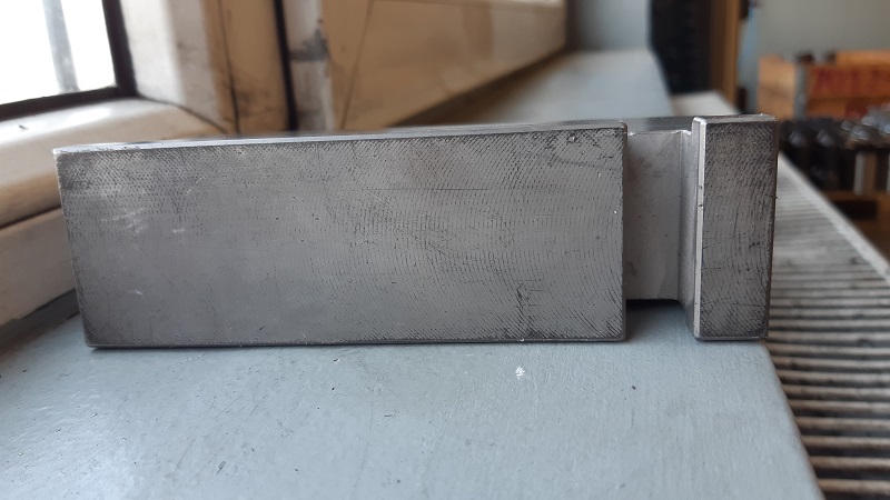

Witam was forumowicze i od razu proszę o wyrozumiałość, jestem tu nowy i jest to mój pierwszy post. Pracuje na frezarce DUG 65 monoblock 5 osiowa na sterowaniu HH 640. Jestem świeżakiem w pisaniu programów ale conieco ogarniam. Dziś dostałem detal do obróbki i to będzie mój debiut w pracy wiec proszę was bardzo o pomoc :D wiadomo że każdy chce dobrze wypaść przed szefem. A wiec: jest do wykonania detal z kostki ale nie pamiętam wymiarów, dołączam pliki z rysunkiem i poglądowym przedmiotem jak ma wyglądać. No i właśnie od czego zacząć? gdzie najlepiej baze złapac? będzie to robione w imadle. Myślę że Z0 będzie na szczękach, X i Y wiadomo z gabarytu i XY0 będzie na środku detalu. Fazy u góry które tam są to ma ich nie być tylko normalnie na prosto. Chodzi ogólnie o napisanie programu i w ogóle kiedy kompensacja promienia narzędzia i ogólnie wszystko :) nie wiem czy zrozumiale to napisałem. Wiem że pewno będą hejty i głupie gadki. Z góry dziękuje za pomoc w ogarnięciu tego bo bardzo mi na tym zależy. pozdrawiam

Jesteś zupełnie zielony i stoisz na maszynie 5cioosiowej i dostałeś do roboty detal 3+2 osiowy do napisania z palucha? :O. Czy ta firma ma za dużo pieniędzy? Bo jak przydzwonisz to serwis dużo kosztuje. Dla Twojego dobra: poproś aby przenieśli Cię na frezarkę 3osiową i tam łap wiedzę i doświadczenie. I tu nie chodzi o bycie świeżakiem w pisaniu programów, tylko w byciu świeżakiem w technologii, bo jesteś w tym świeży, skoro zadajesz pytania gdzie łapać bazę. Nie krytykuję Cię za to, że tego nie wiesz - każdy z nas kiedyś zaczynał.

Przegapiłem, że nie ma tych faz - ale to nie ma znaczenia. Ja zacząłbym od dołu - czyli zabielił przygotówkę i zrobił gabaryt 39.6x145 i to wcięcie o szerokości 12. Na drugiej stronie łapię za to co przed chwilą obrobiłem (jak złapiesz za 7mm to spokojnie wystarczy i będziesz miał jeszcze 0,5mm do szczęk) i robię wszystko pozostałe: wymiar 33.5mm, wysokość 50,24 i powierzchnię pod kątem.

- BLK FORM
- wywołanie narzędzia do planowania
- cykl planowania
- narzędzie do obróbki zgrubnej
- cykl czop prostokątny
- narzędzie do obróbki wykańczającej
- wybranie 12 można pojechać linia po linii obniżając się w osi Z.

Druga strona to osobny program, bo przecież jest przemocowanie. Oś A bym skręcał jak już wyciągnę wymiar 50.24. Wtedy po obróceniu można głowicą obrobić zgrubnie ścięcie i wymiar 33.5 z dwóch stron przy osi C0 i C180. Albo (łatwiej) planowanie i wymiar 33.5 robisz od góry i tylko obracasz oś A o 90 stopni gdy robisz ścięcie.

Najpierw spód z kanalkiem 12, oraz obrys gabarytu na głębokość przekraczającą 7,5 (im więcej tym lepiej - łatwiej złapać bazę do obrobionego powierzchni),porem skos z fazami. Do drugiej operacji baza Z na spodzie (bo obrobiony), X z prawej strony (od wymiaru 13), Y symetrycznie. Można obrabiać z cykli na planowanie, ale... prawdopodobnie o to ci chodzi... przed wywołaniem planowania koniecznie przesunięcie punktu bazowego (X-145 Z+20,54)następnie rotacja B+6... do faz dodatkowo przesunięcie w Y-/+6,75, oraz rotacja w A-/+45 (chyba, że robione frezem/głowicą stożkową.
