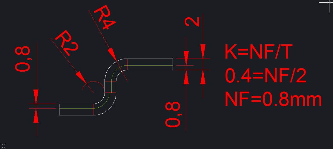

Cześć, jeżeli mam blachę stalową o grubości 2mm to mogę założyć że strefa neutralna przy zginaniu występuje w środku? Jest mi to potrzebna do wykonania rozwinięcia blachy. Niestety aktualnie dysponuję zwykłym cad'em do rysowania 2D (bez modułu do blach i rozwinięć)

1. Fusion 360 educational
2. Robisz rozwinięcie z parametrami, które poda Ci ogarnięta firma zajmująca się laserem i krawędziowaniem.
(zwykle promień jest zbliżony do grubości blachy a parametr K, o który pytasz, w okolicach 0.4)
3. Rozwijasz sobie zagięcie stworzone w fusion i porównujesz sumę długości obu skrzydełek z całkowitą długością rozwinięcia.
4. Lubisz Fusion i nie wracasz do CADa 2d lub wracasz do 2d i pamiętasz różnicę w rozwinięciach.
4. Jak lubisz Fusion - ogarnięte firmy lubią pliki STEP, które są otwartym formatem 3d i które sensowne programy do nestingu blach łykają i rozwijają na swoją modłę bez względu, jakie dziwne promienie i rozwinięcia w dxf byś im nie dostarczył.

niestety firma w której aktualnie pracuję nie zgadza się na fusiona i muszę pracować na zwykłym cadzie 2d. Mógłbyś mi sprawdzić czy dobrze wyrysowałem oś/warstwę obojętną? Oś zielona po rozwinięciu będzie długością wycinanej blachy(rozwinięciem) Jaki promień w rzeczywistości wychodzi na zewnętrznych narożnikach? Bo wewnętrzne mają wymiar 2mm od stempla? A zewnętrzne 4mm?
przykład
