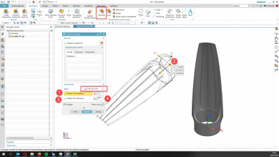

Pracuje na modelach ktore sa przerabiane z plikow .STP.
Przewaznie po otwarciu takie modelu nie jest on ustawiony odpowiednio do ukladu wspolrzednych.
Jak to najprosciej zrobic? Probowalem i jakos mi to nie wychodzi.
Pozniej jest problem kiedy tworze rysunek, np. przekroje.

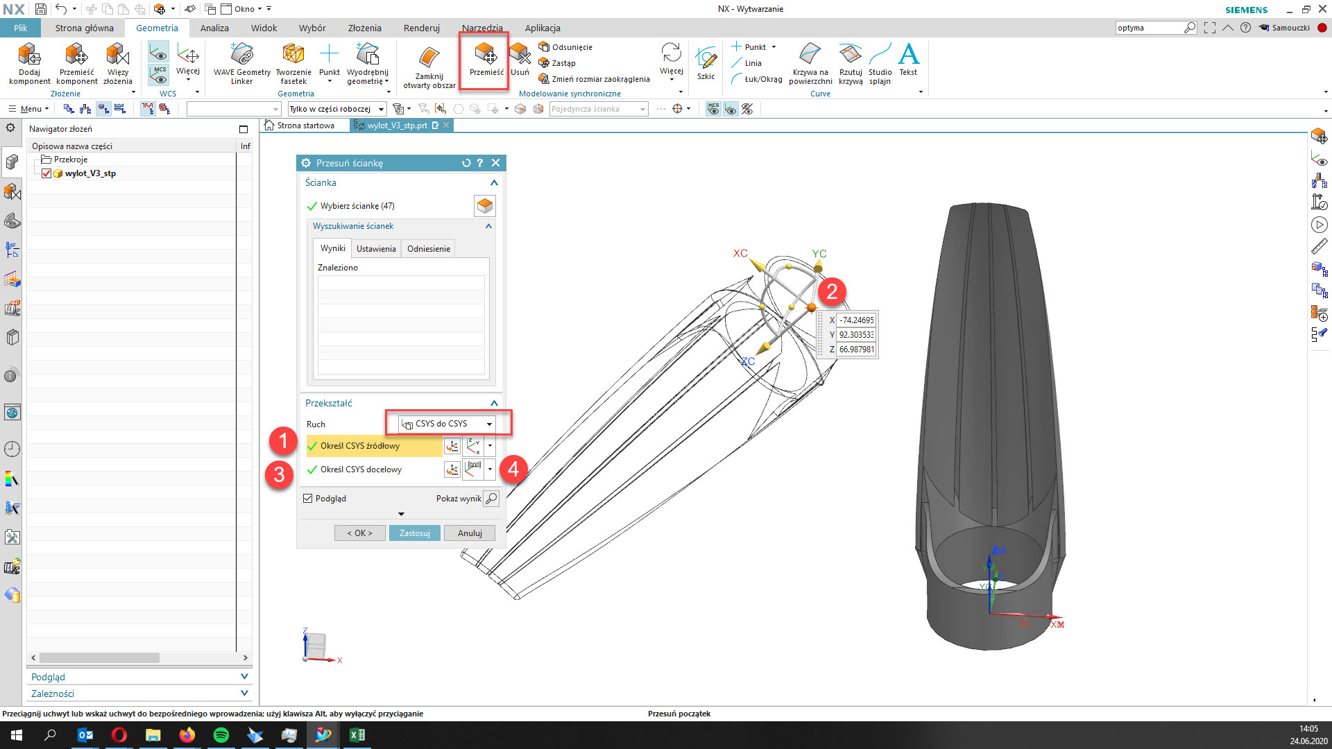

Spróbuj za pomocą polecenia Przemieść

Mnie nie chodzilo o zlozenia i ustawianie nowego komponentu.
Mam STL model. Po otworzeniu go w NX nie jest dobrze ustawiony wzgledem ukladu spolrzednych, tego glownego i roboczego tez.
Jak go ustawic zeby bylo "prosto"?

Witam. Spróbuj tak: zaznacz obiekt/Ctrl+T /ustaw (zaznacz "przenieś oryginał) na koniec zapisz.
Probowalem to i nie wychodzi mi tak jak bym chcial.
Problem jest w tym ze model jest przekrecony gdzies o 0.039 stopina.
Pozniej jak robie przekroje na rysunku to wychodzi cos zle.
