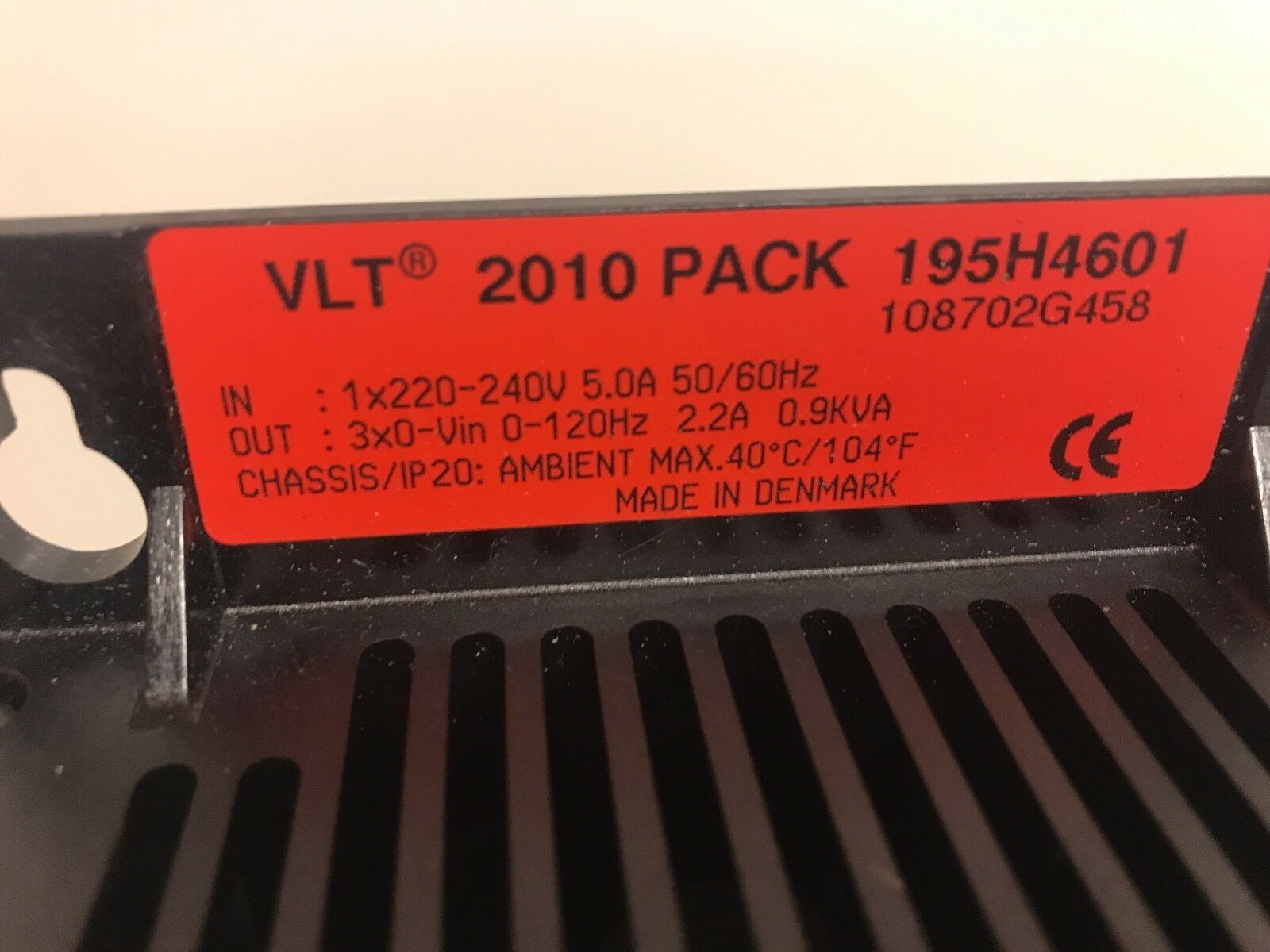

Poszukując dla siebie falownika 0,75kw natrafiłem na falownik Danfoss VLT 2010, 2,2 A, 0,72 kW w śmiesznej cenie 86,10.
Pytanie gdzie może tkwić haczyk tak niskiej ceny?

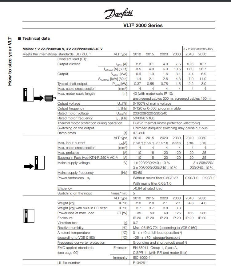

te 2,2 A to tak średnio na 0,75 kW, w instrukcji piszą, że to jest do 0,37. ale i tak tanio

2,2A to na każdą fazę wyjściową. Na tabliczce znamionowej jest nawet 0.9kW

jest 0,9 kVA, a nie kW ;)

Kupił ktoś u tego sprzedającego? Te falowniki dalej dostępne, a cos fi jest OK, one mają na wyjściu 3x230V, stąd wyższe prądy.

W załączonej przez kol. Steryd tabeli podano: nominalna moc silnika (na wale) 0,37kW. To chyba wyjaśnia do jakiego silnika można stosować VLT2010. Do silnika 0,75kW nadaje się VLT2020.
