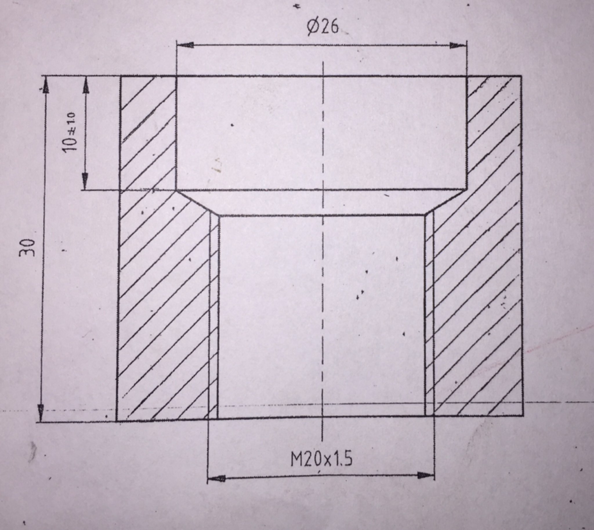

Witam, mam problem z zapętleniem programu.
Program jest wykonywany i kiedy ma nastąpić odcięcie i odbiór detalu maszyna nie zmienia narzędzia tylko podjeżdża wytaczakiem. Dla mnie zapętlanie programu to nowość (mały staż na Okuma)
Czy ktoś mógłby mi powiedzieć co jest nie tak z programem? Podsyłam rysunek z detalem który mam do wykonania, będzie tego setki, dlatego chciałem zrobić to w pętli.

W poprzednim poście do Okumy dałem Ci przykład, ale widzę że z przeniesieniem tego na inny program też problem :shock:
Coś chyba tu nie gra co ?
IF [V1 EQ V2] N1000 :wink:

Pętla działa bez odcinania i odbioru detalu, ale jak ma nastąpić odcięcie z odbiorem detalu to maszyna nie robi nic.
