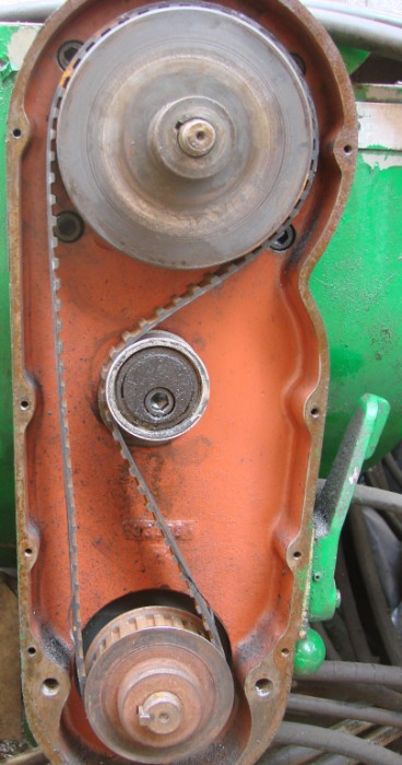

ja też sie przymierzam do dorobienia taiego posuwu do frezarki . Posiadam juz odsprzęglenie (jak zrobie zdjecie to moge podesłac - dosc proste rozwiazanie) -bo orginalnie w mojej masyznie był kopiał hydrauliczny ale za tego wogóle nei korzystam wiec go zdemontowałem ..a zeby uruchomic silniki posuwu musiałem uruchomic cały agregat - co jest dla mnie bez sesnsu i zajmuje duzo miejsca.
Ja planuje zamontować silik indukcyjny z przekładnia slimakową + falownik ( moc napedu około 0,25kw) Zastanawiam sie tylko czy moc silnika nie bedzie zbyt mała. Jak to oszacować prawidłowo zeby wszystko chodziło okej ? Bo z tego co widze wiekszość rozwiazan jest na silnikach prądu stałego. Dlaczego ?

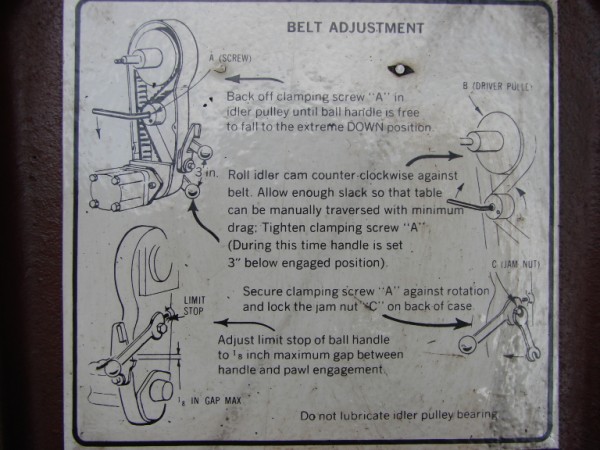

Po poszukiwaniach znalazłem zdjęcia , jedno przedstawia samo odsprzęglenie - dolne kółko zębate - jest osadzone na wałku silnika, górne na śrubie trapezowej ( górne kółko nie jest zębate). Srodkowa rolka napinająca jest na mimośrodzie, pociągniecie dzwigni widocznej po prawej na dole ( taka mała zielona kulka) powoduje naciągnięcie paska i uruchomienie posuwu ) Dodatkowo jest jeszcze zatrzask aby nie trzymać cały czas rączki ( to też widać po prawej stronie). Drugie zdjęie prezentuje rysunek z instrukcja jak wyregulować napięcie paska. Przy okazji ładny przekrój mechanizmu.
Sądze że rozwiązanie dość proste -oczywiście trzeba by to zminimalizować odpowiednio na własne potrzeby. Tak aby silnik nie przeszkadzał i ładnie wszystko pasowało.
