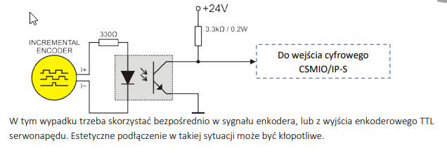

Mam taki kłopot że nie mogę namierzyć gdzie w servopacku yaskawa SGDV-1R9D01A
jest wyjście sygnału C-pulse z enkodera
w servo estun których zazwyczaj używam jest to wyjście programowane
ale tutaj takiego nie widzę. :oops:
może ktoś lepiej zorientowany pomoże?

tak widziałem te wyjścia i oto chodzi
tylko myślałem że jest wyjście c-pulse
które można użyć bezpośrednio do pikocnc
a tutaj wygląda na to że trzeba użyć jakiegoś scalaka
w estunach jest to wyjście programowalne i nazywa się PGC
pozdrawiam

Tam masz sygnał różnicowy, który scalak zbiera do kupy w jeden sygnał. Nie wiem czy piko przyjęłoby np podłączenie pojedynczego pinu, tylko, że wtedy pojawi się napięcie +/-, może być z tym różnie.
Może któreś z innych wyjść da się ustawić? Próbowałeś program SigmaLogic może? Powinno się dać ustawić na jakimś innym wyjściu w razie czego.

Post napisał: gozdd » 16 cze 2020, 07:43
Zwykły transoptor Ci wystarczy. Tu masz kawałek dokumentacji CSMIO:
