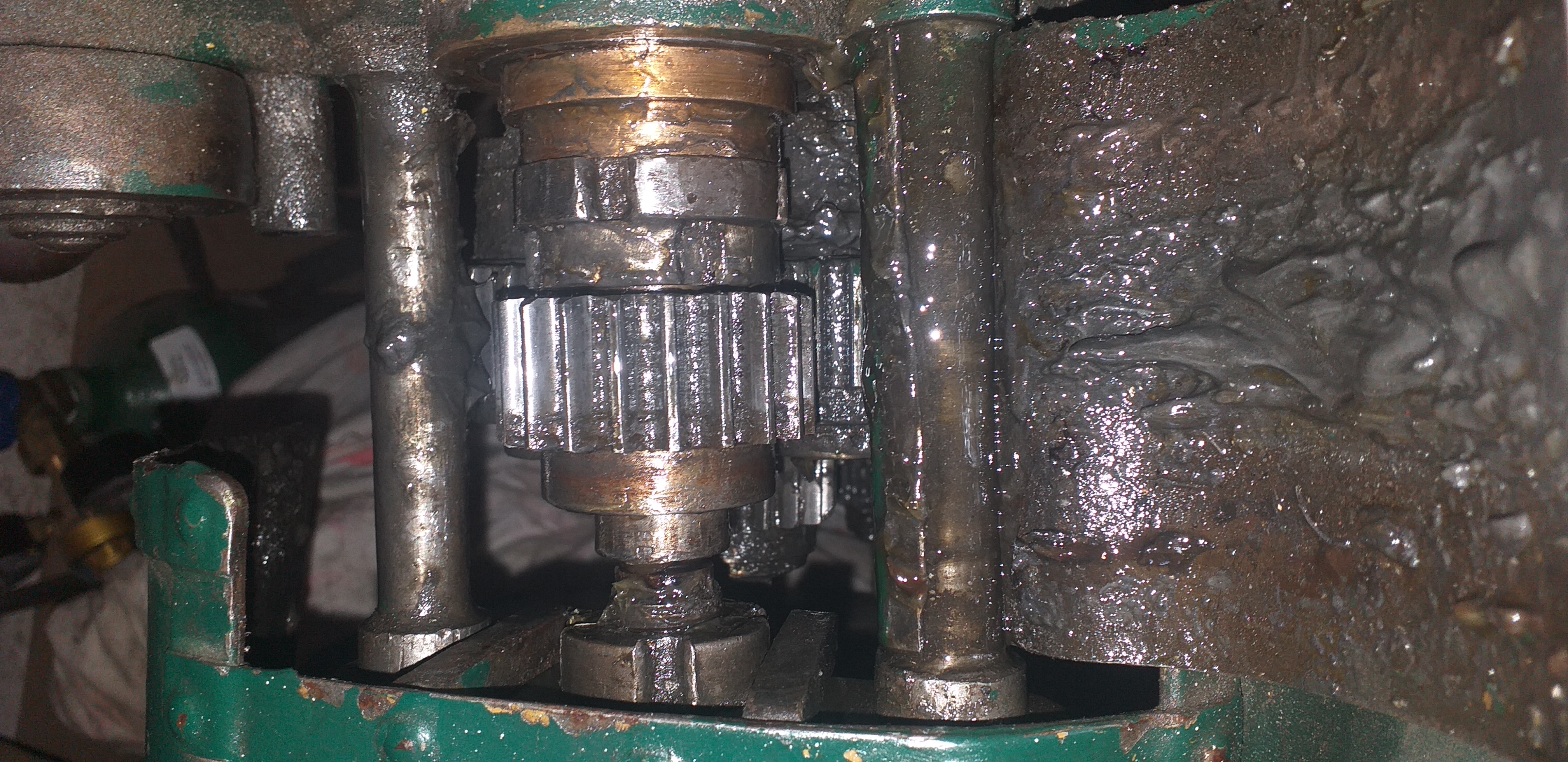

Witam, po długim czasie zdecydowałem się odciąć zaklepaną końcówkę wrzeciona i wyjąć koło zębate z pomocą ściągacza do łożysk.
Czy taka powierzchnia ślizgowa kwalifikuje się od razu do szlifu czy może jeszcze trochę pochodzić?
Obawiam się iż panewka przednia jest jajkiem, czy dam radę doskrobać 0.06 mm ? tyle mniej więcej skacze góra dół:(
Dodatkowo wrzucam wygląd całego wrzeciona po demontażu. Okazało się, że wrzeciono jest na dwóch panewkach stożkowych, wyregulowanie tego to mordęga.
Tylny stożek na pewno jest do remontu tutaj nie ma o czym rozmawiac
Tylna panewka jeszcze pochodzi, mam nadzieję

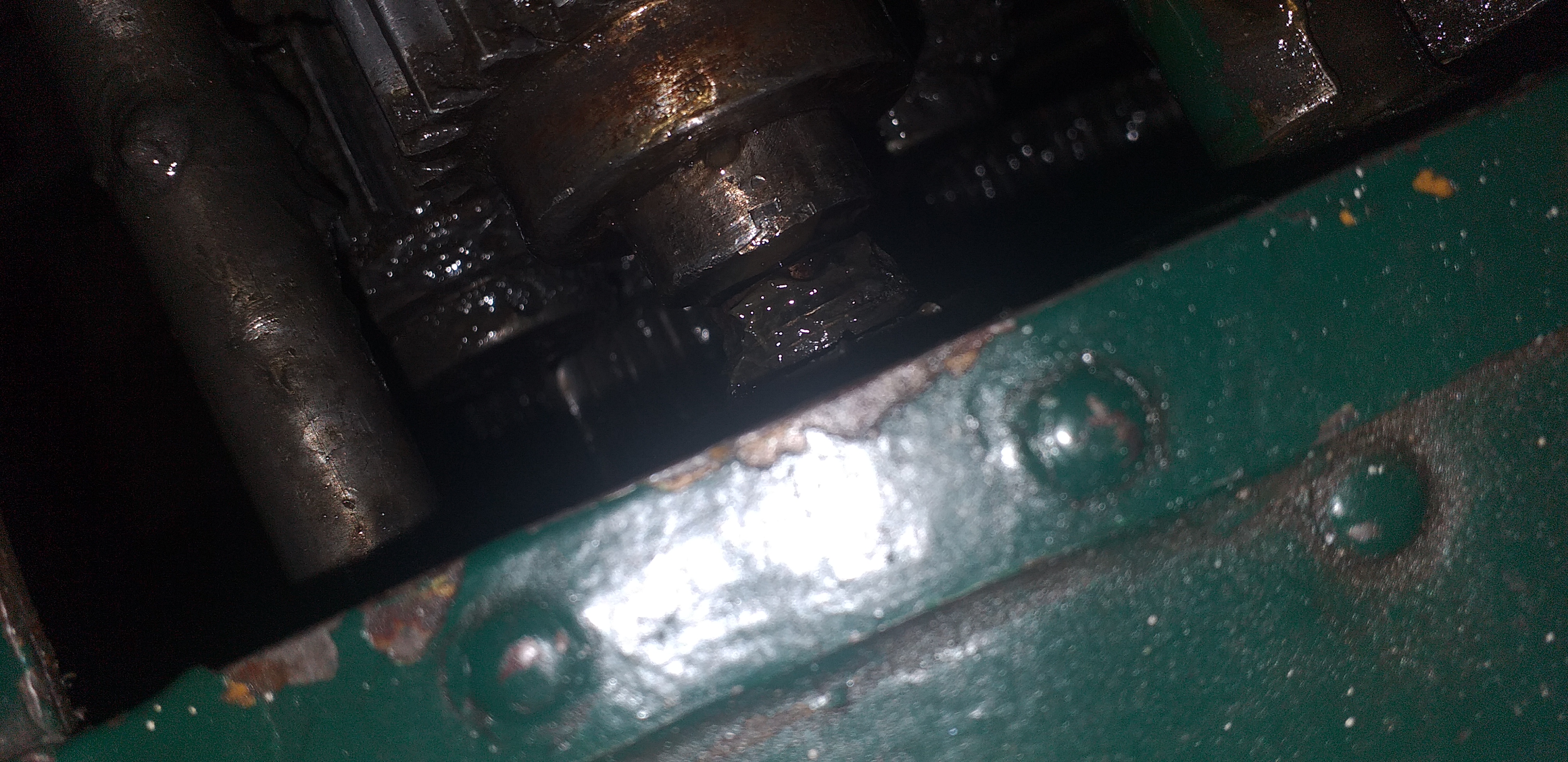

Tył zaczął tłuc i się grzać, po kasacji luzu wrzeciono zaczęło stawać dęba, ogólnie tocząc z tylnej panewki dochodzą trzaski i huki. Obecnie przód luz 0,07 panewki i obudowa zimna, tył tłucze i się grzeje, co chwilę muszę wyłączać tokarkę inaczej nici z pracy. Jak popuszczam i daję większy luz to tokarka chodzi, ale nie da się toczyć zostawia mi rybią łuskę. Zmienię ten tylny stożek na łożysko slizgowe i oporowe z pomocą małej redukcji.

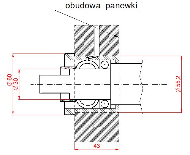

dorzucam szybki szkic mojej wizji

andrejch2 pisze:dorzucam szybki szkic mojej wizji
1. Między górne pierścienie łożysk twojego projektu wsadź pierścień dystansowy
2. Czy nie lepiej zamiast dwóch łożysk dać jedno stożkowe lub zespół rolkowe (a najlepiej baryłkowe) i oporowe?
3. Jaki jest sens dawać z tyłu łożysko ślizgowe kiedy to samo uzyskasz instalując baryłkowe dwurzędowe (wahliwe)?
https://alle gro.pl/oferta/lozysko-barylkowe-22206-m-ca-w33-30x62x20-mosiadz-8413653881?bi_s=ads&bi_m=listing%3Adesktop%3Aqueryandcategory&bi_c=ZWM3NmY5YzgtMDI0MC00YzY0LThkNmItNzhjNDI3ZTVkMGFjAA&bi_t=ape&referrer=proxy&emission_unit_id=ec013769-719b-450a-98cb-835899fd112e
I zawsze możesz zastosować łożysko/łożyska skośne także jako przednie zamiast wyrobionego ślizgowego, np w/g podobnych rozwiązań (fig. 2; fig. 3; fig. 4) jak w linku http://www.model-engineer.co.uk/sites/7 ... arings.pdf stosując na przedni stożek ślizgowy wrzeciona nakładkę pod łożysko stożkowe w postaci tulei o stożkowym otworze, lub staczając na cylinder ...

wymiar szystko rozchodzi sie o wymair nie ma stozkowych i baryłkowych fi 47 w cenie poniżej 100 zl
moja wizja chyba jest najtańsza. Tam jest łożysko slizgowe i łożysko oporowe
Dodane 50 sekundy:
co do przedniego łożyska myslalem o tym i również trzyma mnie wymoar nie chce roztaczać opraw panwi
Dodane 50 sekundy:

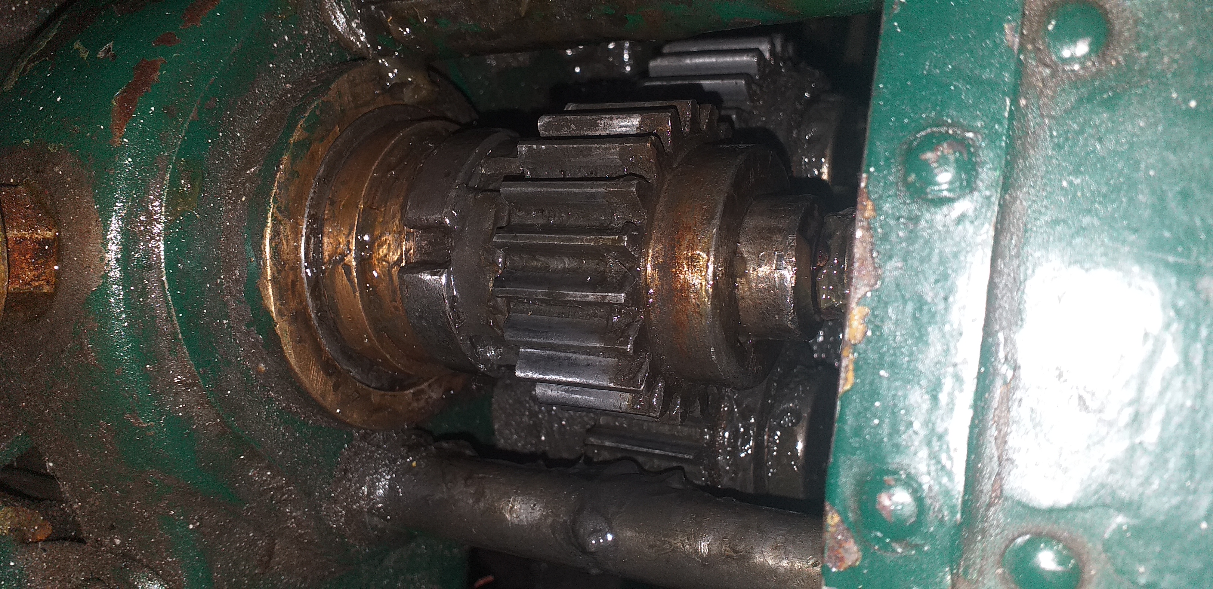

dziś postęp w prac wyglądał następująco.
Przed demontażem:
Zdejmujemy tylne koło zębate:
Wrzeciono bez panewek:
Tylna redukcja na łożyska, która idzie w miejsce tylnego stożka, przedni stożek polerowany papierem sciernym na tokarce do drewna przy małych obrotach
Łożysko oporowe i łożysko ślizgowe, nie musiałem robić pierścienia dystansowego bowiem łożysko ślizgowe ma odsadzenia na pierścieniu wewnętrznym.
Dodatkowo łożysko kulkowe zwykłe
Montujemy całość w obudowie
tuleja redukcyjna została zakołkowany, aby nie obrócić się w gnieździe.
Reszte poskręcałem widok toczonego detalu:
Rozwierciłem jeszcze kalamitki do fi 10 i wepchnąłem tam zwinięty filc zamiast tego cienkiego sznurka który był tam wcześniej.
Dodatkowo zmieniłem pas płaski szyty przeze mnie na pas zębaty 5M 1200 mm
