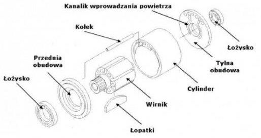

Pytanie i temat, trochę z czapki ale tak się złożyło że nigdy takiego pneumatyka nie rozbierałem a wyraźnie wysiadło łożysko. Najpierw czasami piszczało, potem coraz częściej aż do wczoraj. W pewnym momencie jakby wysiadł ruch mimośrodowy, na elemencie szlifowanym, od razu ten inny ruch zostawił ślady i obroty szlifierki spadły drastycznie. Na sucho bez powietrza wyraźnie wyczuwalne jest "chrobotanie" łożyska. Odkręciłem dysk z rzepem, głębiej - poniżej wykorbień mimośrodu jest duża nakrętka ze strzałkami "off". Zgodnie ze strzałkami lekko uderzajac w wypusty - odkręciłem także i tę nakrętkę. I to by było na tyle - nie wiem co dalej a nie chciałbym na dzień dobry zepsuć. Rozbierał ktoś takie ustrojstwo???

a co do budowy to zużywają się w pracy na sucho najbardziej łopatki i łożyska .
