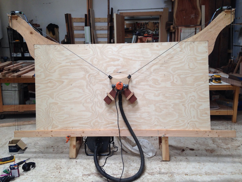

Czy ktos zna takie urzadzenie? Jak wyglada precyzja wycinania tego typu urzadzeniem? Czy ktos posiada takie na stanie i podzielil by sie wrazeniami, uwagami itp... Nie znalazlem na forum informacji o takim urzadzeniu a cena nawet z przesylka z USA wydaje sie bardzo niska.

... czerwone i źle działa na zęby = cegła - a tu prosze jako obciążnik do głowicy frezujące.
Jako ciekawa ciekawostka - ciekawe ale czy chcesz z tym coś zrobić ?

Hmm,... można do tego podejść tak - precyzja wykonania będzie zależna od najsłabszego elementu i tu np sztywności nie ma jako takiej - napęd linkowy nie daje pewności osiągnięcia założonego wymiaru/ przejechania trasy zaplanowanej w CAD - bo no jak maszyna może skompensować "ugięcie cięgna" napędowego? .. myślę że "w miarę precyzyjne" elementy nie wyjdą z tego cuda - a i nie ma chyba co liczyć na powtarzalność
