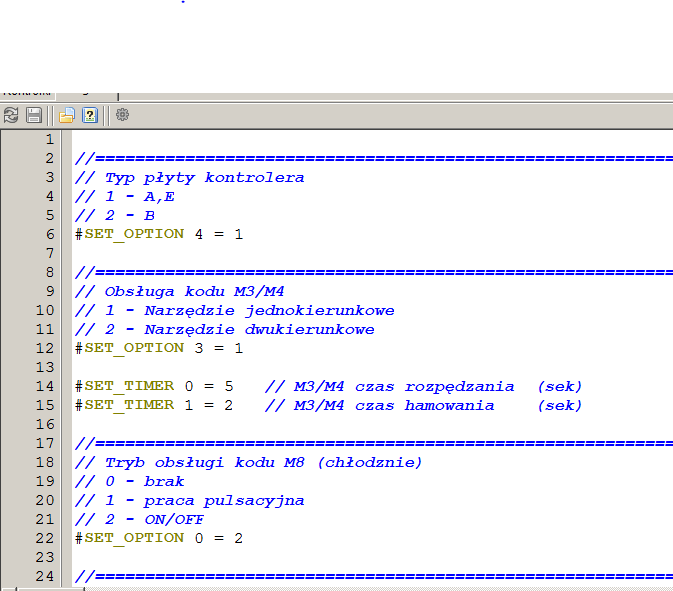

podpowiedzcie mi gdzie ustawię czas jaki program zarezerwuje na rozpędzenie wrzeciona?
Zdarza mi się, że zanim wejdzie na optymalne obroty zaczyna frezować. I kilka frezów złamałem.
Na razie radzą sobie tak, że odjeżdżam daleko od punktu rozpoczęcia pracy i program dojeżdżając ma czas na rozpęd.
W PLC wydaje mi się, że zmieniłem na 5 sek...??? Ale nie działa to

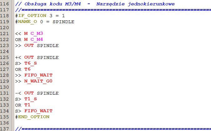

michalrem pisze: gdzie ustawię
Niżej. :-) U mnie od linii 88.
Kod: Zaznacz cały
// Obsługa kodu M3
#NAME_O 0 = SPINDLE
#SET_TIMER 0 = 0,5   // M3 czas rozpędzania  (sek)
#SET_TIMER 1 = 0   // M3 czas hamowania    (sek)

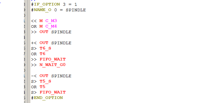

Jednak to nie ten parametr.
U mnie wygląda to nieco inaczej:
zmieniłem na :
i dalej to samo.

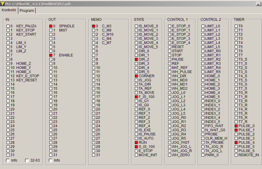

sprawdziłem w "kontrolki" i wygląda to na moje oko prawidłowo.
To w takim razie gdzie powinienem ustawić czas.....? :cry:

Ten parametr nie na wpływu na elektrowrzeciono, tylko na czas po jakim wystartuje program po naciśnięciu START.
