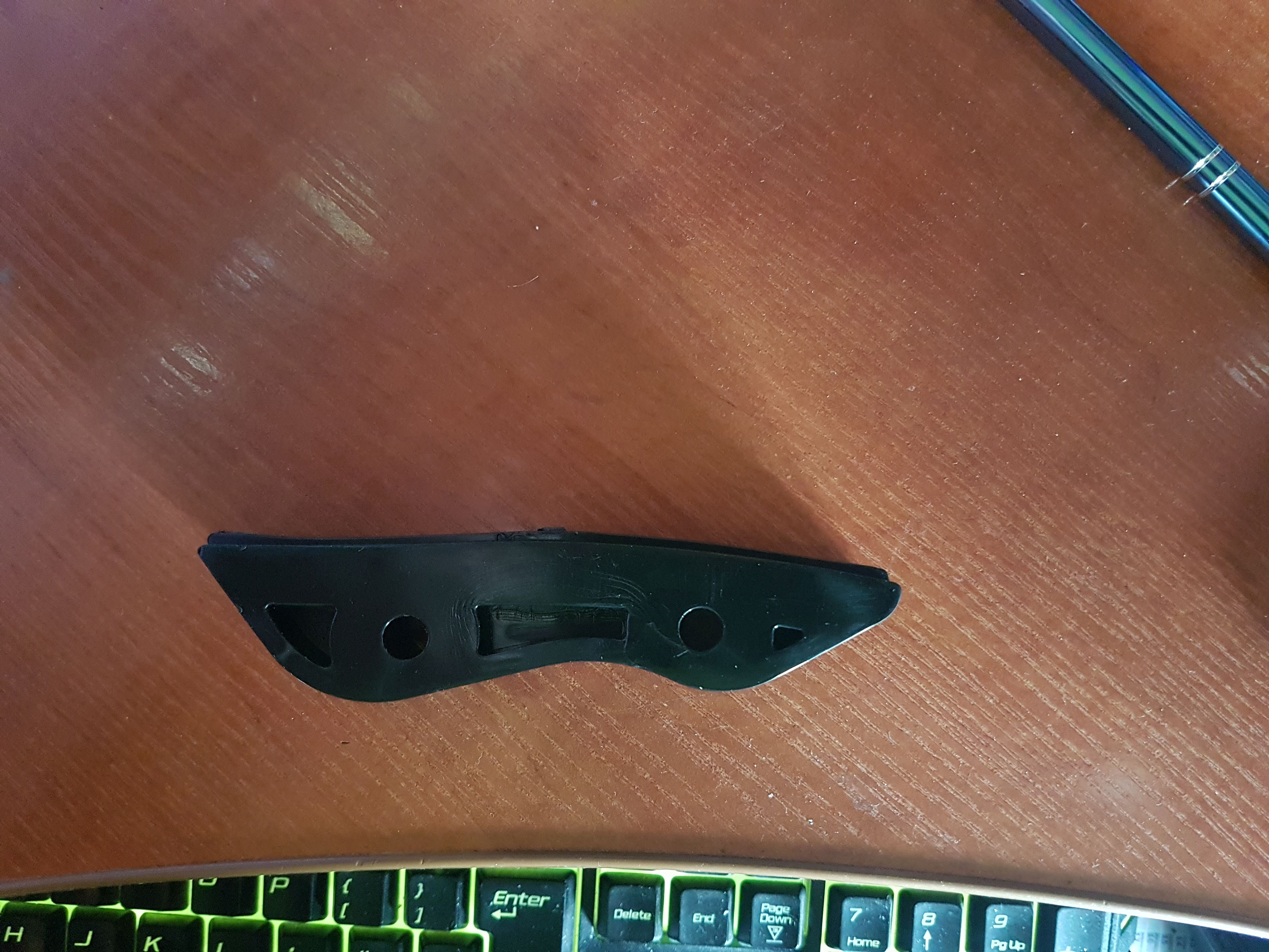

Post napisał: blasterpl » 26 maja 2020, 17:17
Mam do zrobienia taki detal , nie ma ani jednej prostej , same łuki. Jak to narysować od czego zacząć :?:

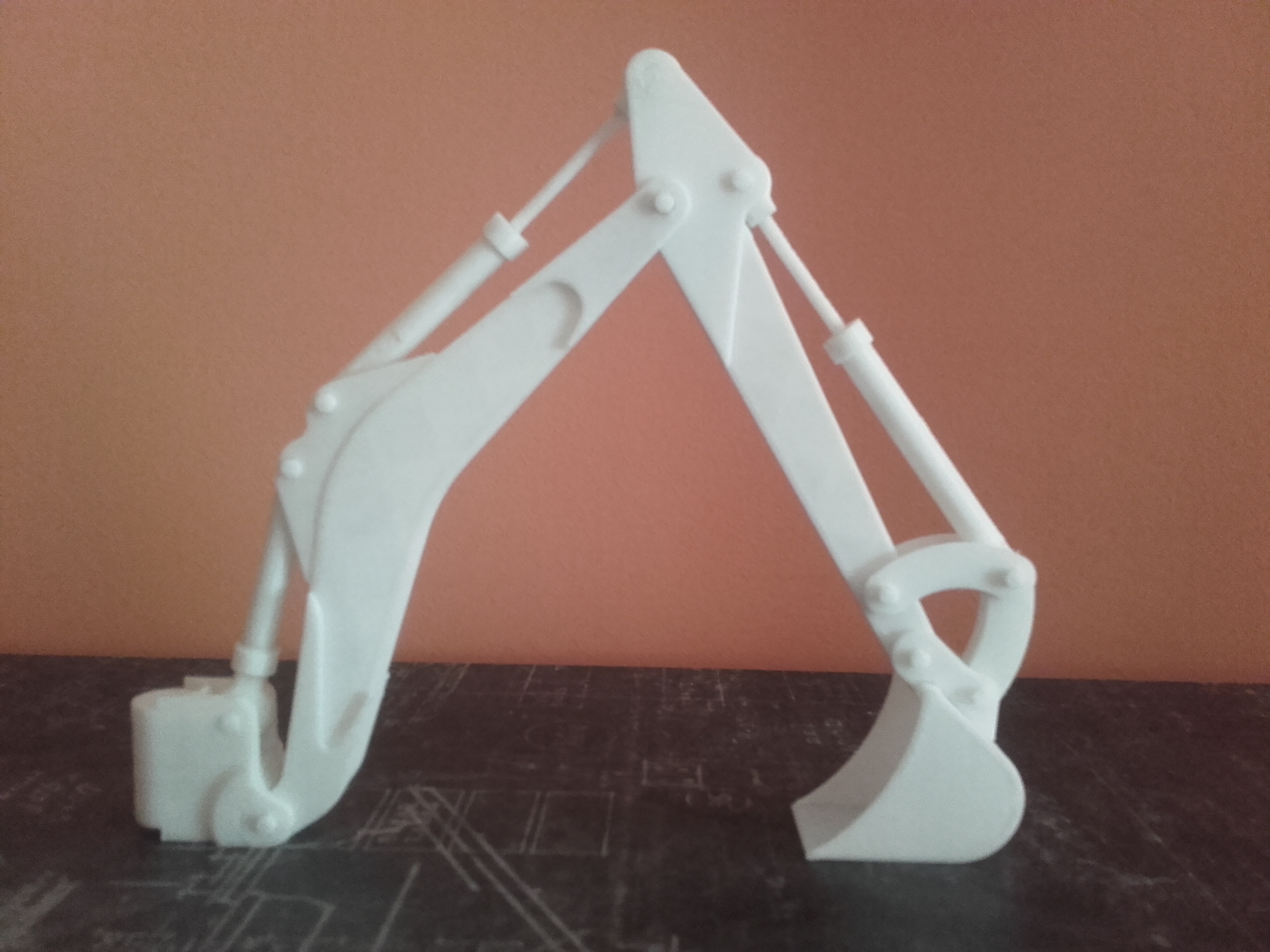

Ja odrysowuję kontur na papierze milimetrowym (o ile nie potrzeba dużej dokładności)
Przykładowo to tak zrobiłem
parafoil
Posty: 139
Rejestracja: 23 mar 2020, 16:27
Re: jak to narysowac/zwymiarować
Post napisał: parafoil » 27 maja 2020, 15:56
sam drukujesz?
Adam Domański
Posty: 795
Lokalizacja: Rzeszów
Post napisał: Adam Domański » 27 maja 2020, 16:32
Tak

Post napisał: blasterpl » 29 maja 2020, 18:00
Zrobiłem zdjęcie , wrzuciłem do Cad-a . Do ustalenia skali wykorzystałem odległość miedzy otworami .
adadur
Posty: 264
Post napisał: adadur » 02 cze 2020, 10:25
Nie wiemy jaką ma funkcje ta część, jeśli kluczowe są otwory to zrobiłeś dobrze i może taka dokładnośc wystarczy.
Nie wiem, czy nie lepszym było by położenie detalu na skanerze, można by też podłożyć papier milimetrowy i postępować tak jak kolega TOP67 opisuje.
