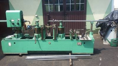

Poszukuję rzadko spotykanej maszyny do osiowania bloków silnikowych (duże bloki, od ciągników i maszyn budowlanych). Wiem że bardzo ciężko wytropić w tych czasach taki sprzęt, lecz może ktoś z Was zna kogoś, kto mógłby taką maszynę posiadać i chce się jej pozbyć?
Poniżej przykładowe zdjęcie wytaczarki, WMW, model bwf 125 /250

Dobre maszyny. Pracowałem kiedyś na takiej WMW tylko nowszego typu. Chcesz na tym osiowac bloki czy robić inną robotę? U nas na wytaczarke bylo bardzo mało roboty.

Priorytetem będzie osiowanie, lecz nie ukrywam że spróbuję też regenerować wsporniki przednich osi do ciągników rolniczych.
Czym różni się nowszy typ?
Ja miałem przyjemność pracować tylko na takiej jak na zdjęciu.

Trochę inny wrzeciennik z 3 dźwigniami, elektryka już wbudowana w wrzecienniku. Inne kolumny, inne blokady tulei, słupy bardziej obudowane korpusem. Sama podstawa oraz mocowanie kolumn do niej również inne.
Osiowania bloków w mojej okolicy średnio się opłacało robić na wytaczarce i prawie wszystko szło pod hona. Zostawały tylko osiowania wałków rozrządu bloków oraz głowi chociaż na głowicę było bardzo mało roboty bo koszt osiowania głowicy + często drugi wałek to koszt drugiej używanej głowicy także dla właściciela temat był prosty.
Przody od popularnych ciągników lepiej ogarniać frezem stałym na frezarce ;)
