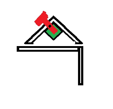

Myślę właśnie nad tym, jak w amatorskiej konstrukcji osiągnąć podobny efekt i chodzi mi po głowie duży, sztywny kątownik hutniczy, pocięty na różnej długości odcinki i mocowany do sztywnej, solidnej belki, która byłaby wahliwie dociskana do podstawy. O, coś w tym stylu:
rysunek (w paincie) tylko dla oddania idei: jeden kątownik jako podstawa, drugi postawiony "w namiot" byłby elementem dociskowym, mógłby być pocięty na kawaki różnej długości, mocowane do zielonej belki nośnej, przy pomocy solidnych śrub (czerwone) na tyle, by nie przeszkadzały w czasie gięcia. Gdyby jako tą belkę nośną udało się znaleźć solidną stalową belkę z rowkiem pod nakrętki teowe, kątowniki można by ustawiać dowolnie.

Re: [szukam] Zaginarka do blachy do złożonych kształtów
Obejrzyj na YT filmiki, tam sporo takich giętarek-samoróbek jest. Jeśli potrzebujesz giętarki do takich krótkich elementów jak na zdjęciu to super, bo nie będziesz się martwił o wyginające się belki - wiadomo - krótki kątownik nie wypaczy się tak łatwo jak długi. Do ostatnich zagięć proponuję wstawić w Twoje pudełeczko frezowaną kostkę* którą będziesz dociskał od góry belką na długich prętach gwintowanych.
*- Nie wiem jaki złom masz w garażu ale np pryzma wiertarska albo kawałek pręta kwadratowego.
