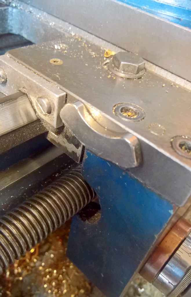

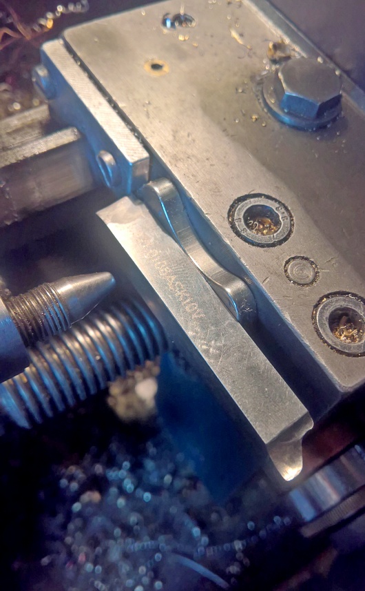

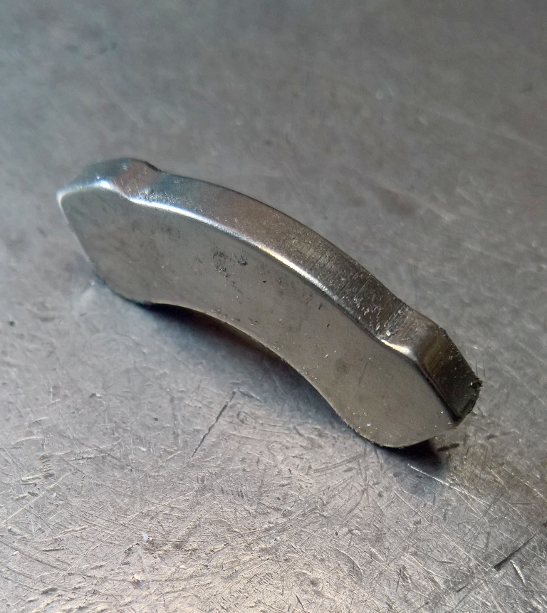

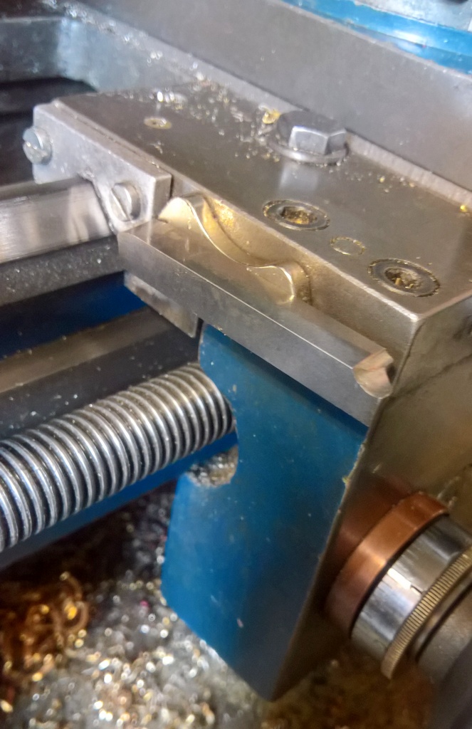

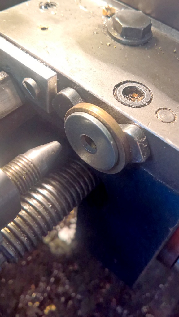

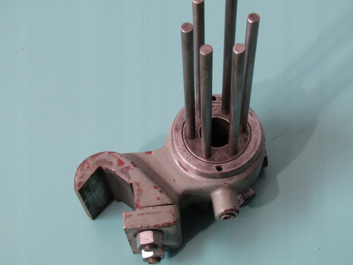

Miałem do wytoczenia kilkadziesiąt kołków Φ 10mm stopniowanych co 2mm. I tak Φ 8mm na głębokość 6mm, Φ 6mm na głębokość 4mm i Φ 4 na głębokość 2mm. Można typowo, pierwszy wymiar do zderzak. Następne patrząc na podziałkę. Ale to zajmuje czas, a czas to pieniądz. :mrgreen: Nieco sobie to usprawniłem stosując magnes neodymowy przyczepiony do suportu w miejsce gdzie jest punkt styku zderzaka. Ponieważ magnes jest bardzo mocny to można stosować różne podkładki nawet nie magnetyczne :lol: byle by była jako pośrednia nie ostatnia.

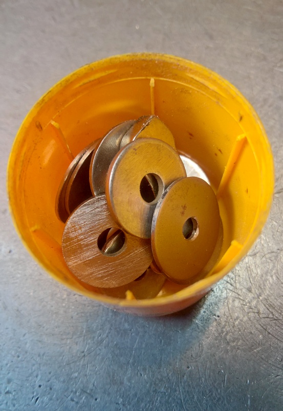

Ja zastosowałem podkładki skalibrowane do wymiaru 2mm. I tak jedna podkładka uskok na toczonym pręcie 2mm, dwie podkładki uskok 4mm, itd. Jedyny minus to nadaje się do materiałów niemagnetycznych. Toczyłem akurat dural.
Ale to było na szybko. To nasunęło mi lepsze rozwiązanie. Opiszę je jak skończę.

A wióry się nie kleiły? Zwłaszcza do powierzchni oporowych?
Nad wielopunktowym obrotowym(rewolwerowym) zderzakiem nie myślałeś?

Tak jak zaznaczyłem, nadaje się tylko do metali nie magnetycznych.
Obrotowy wielopunktowy jest już na warsztacie. Czyli już się robi :D :lol: :mrgreen:
Już zakładam nowy temat.
