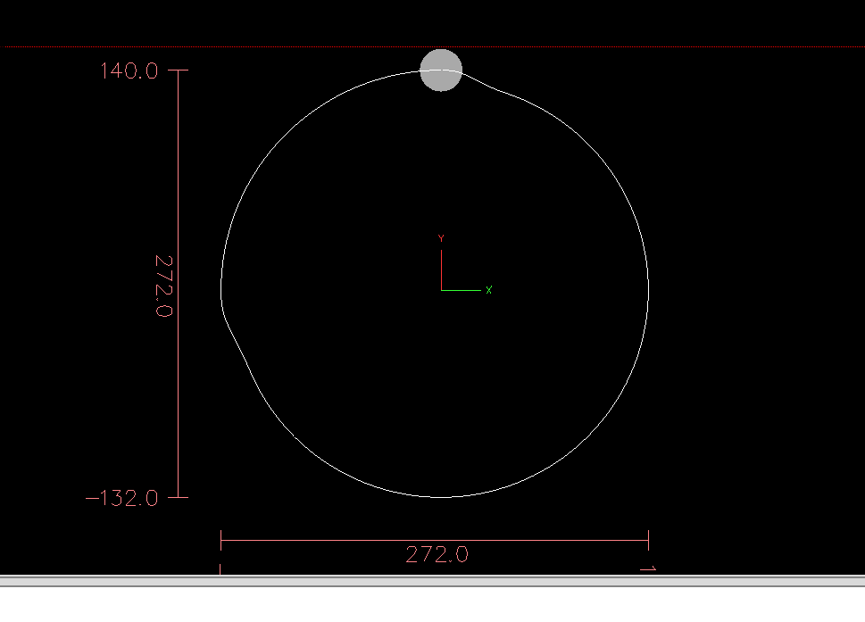

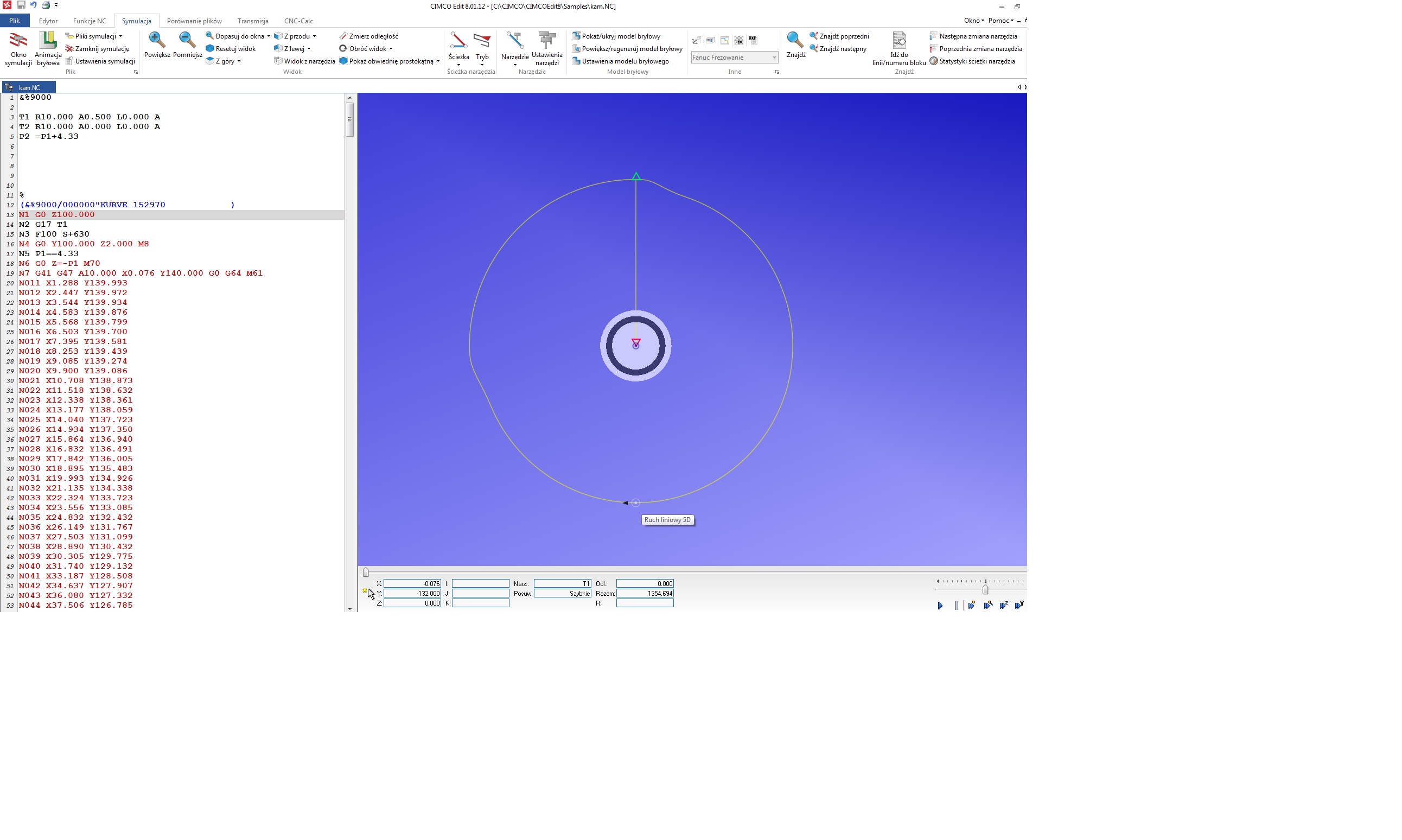

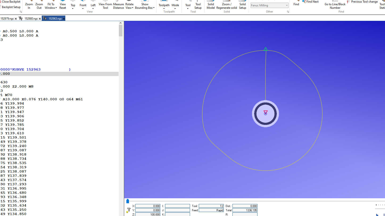

Post napisał: kamar » 05 maja 2020, 17:43
Mam sporo g-codów krzywek z linii produkcyjnej, niestety nie wiem na jakie sterowanie były generowane.
Rozpozna ktoś ?
A już szczytem byłby jakiś symulator coby kształty pokazał.

Urządza mnie też zrzut ekranu wygenerowanego kształtu. U mnie da się tak jak niżej ale nie wiem na ile wymiary są rzeczywiste.

Post napisał: Dawid92 » 05 maja 2020, 20:24
Kod jak pisał kolega wyżej jakiś standard fanuc, cimco edit możesz podglądać kod i po koordynatach "zmierzyć" detal.
Posty w temacie: 8
Posty: 17177
Re: Nieznany g-cod
Post napisał: kamar » 05 maja 2020, 21:47
Dzięki :) szukam tego cimco.
Dodane 1 godzina 16 minuty 52 sekundy:
Znalazłem, zainstalowałem 30-dniową
krzywki znalezione czyli robota zrobiona. Jeszcze raz dzięki.

Post napisał: kamar » 06 maja 2020, 22:03
Bardzo mi pomogliście wczoraj ale mam jeszcze jedną prośbe.
W tabelce koordynat X i Y zmieniają się z najazdem wskażnika ale Z ma wartość stałą. W tym akurat Z=250 , a potrzebuje tam mieć " 0"
Jak to zmienić ?
Dawid92
Posty: 186
Rejestracja: 27 kwie 2011, 00:13
Lokalizacja: Śląsk
Re: Nieznany g-cod
Post napisał: Dawid92 » 06 maja 2020, 22:22
Ta wartosć 250 nie bierze się czasem z kodu? W tym poprzednim programie co wrzuciłeś u mnie czasami wskazuje Z100, co pokrywa się z komendą G0 Z100 na początku kodu przed frezowaniem konturu.
Kod: Zaznacz cały
(&%9000/000000"KURVE 152970            )
N1 G0 Z100
N2 G17 T1
N3 F100 S+630
N4 G0 Y100.000 Z2.000 M8
N5 P1==4.33
N6 G0 Z=-P1 M70
N7 G41 G47 A10.000 X0.076 Y140.000 G0 G64 M61
N011 X1.288 Y139.993
N012 X2.447 Y139.972
N013 X3.544 Y139.934
Najszybciej zmienić to na 0 i nie powinno być problemu.
wojtek10916
Posty: 514
Rejestracja: 23 mar 2014, 22:21
Lokalizacja: East Midlands
Re: Nieznany g-cod
Post napisał: wojtek10916 » 06 maja 2020, 22:23
W programie są użyte zmienne a symulatory nie zawsze radzą sobie z tym
zmień ta linie N6 G0 Z=-P1 M70 na Z0.0 i symulator pokaże ci odpowiednio
Posty w temacie: 8
Posty: 17177
Re: Nieznany g-cod
Post napisał: kamar » 06 maja 2020, 22:32
Nie , Panowie, wszystkie zmienne i wartości usunięte zostaly tylko X i Y a te 250 wisi ciągle.
Steryd
Posty: 4724
Re: Nieznany g-cod
Post napisał: Steryd » 06 maja 2020, 22:38
A wyrzuć wierz N7 i /lub wywołanie narzędzia...
Dodane 1 minuta 23 sekundy:
Być może tryb demo ma celowo takiego krzaka
Można?
Morzna!!!
Posty w temacie: 8
Posty: 17177
Re: Nieznany g-cod
Post napisał: kamar » 06 maja 2020, 22:38
Ginie zarys !
