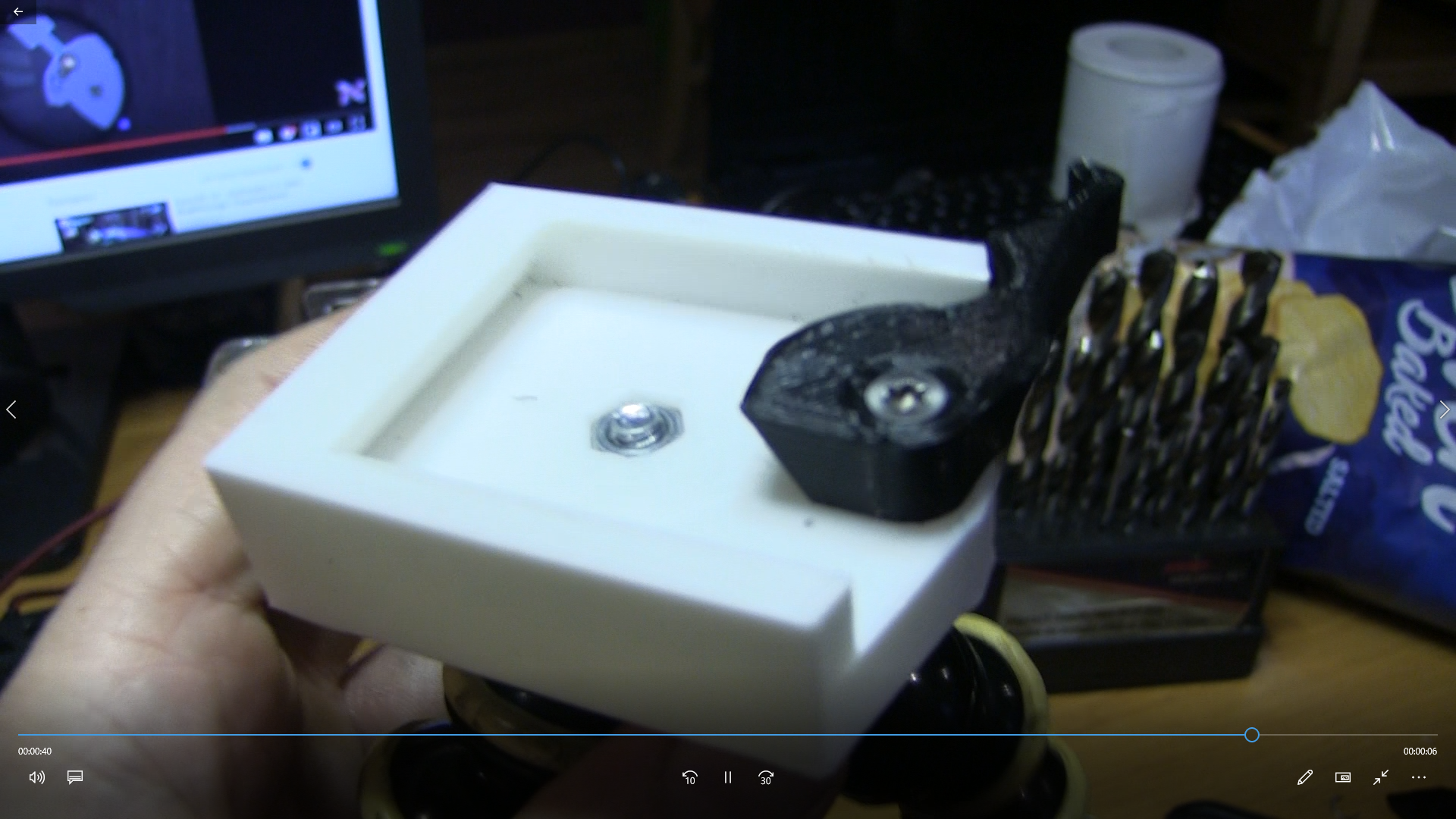

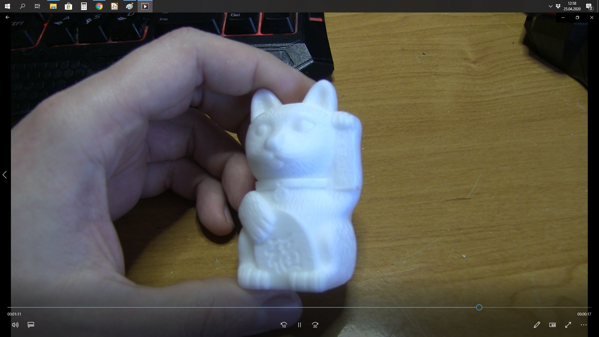

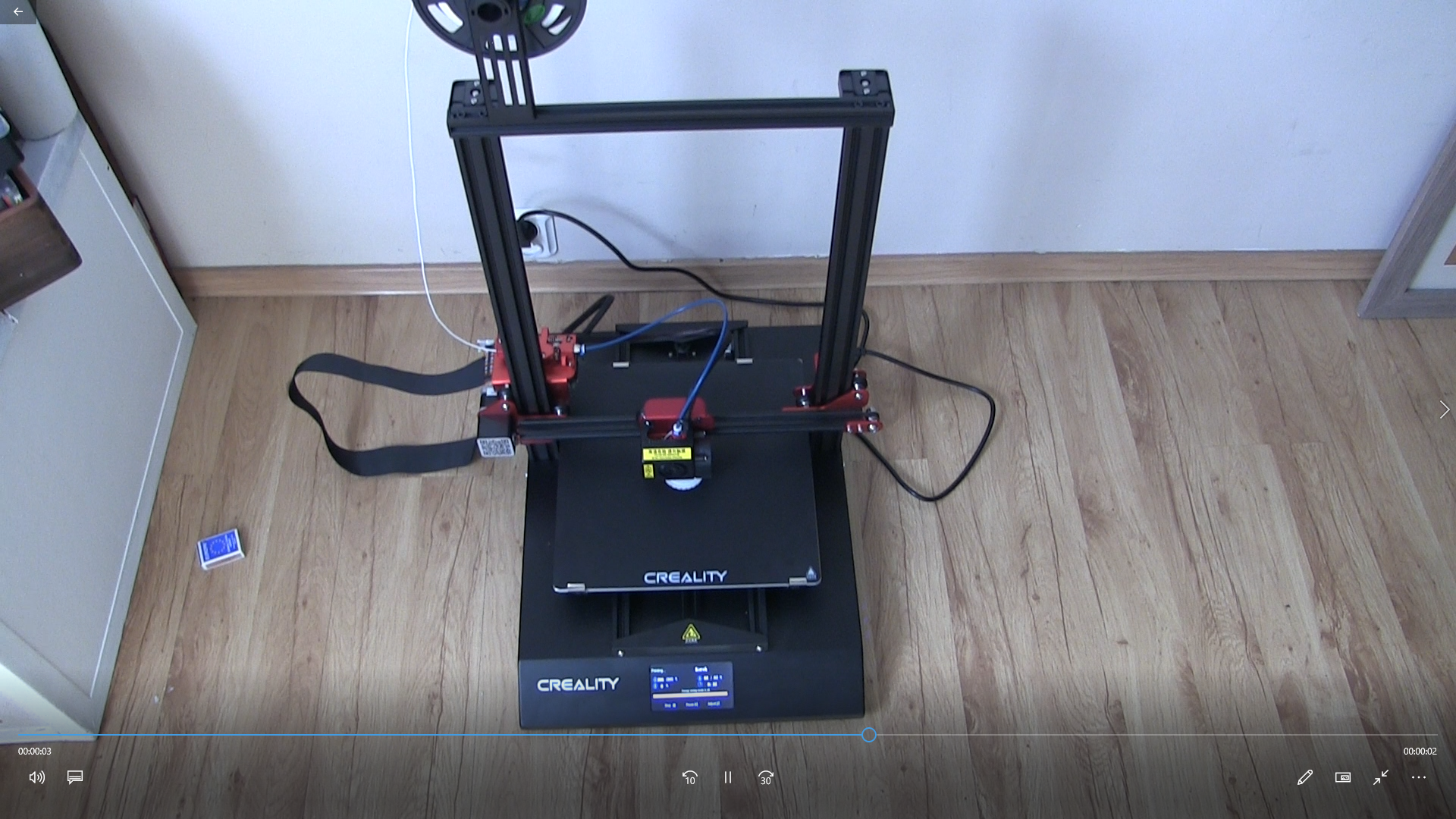

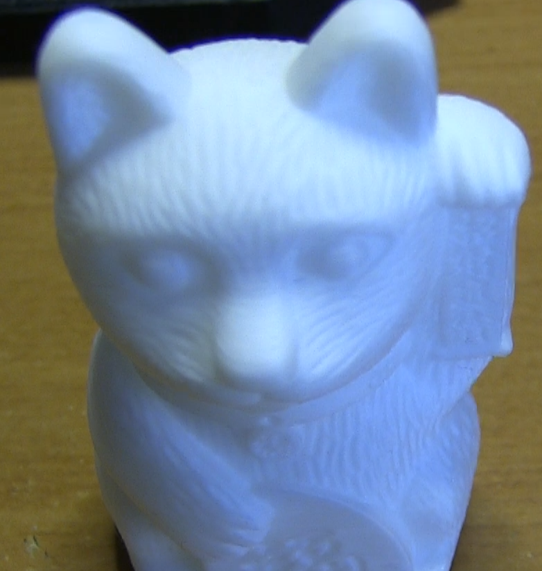

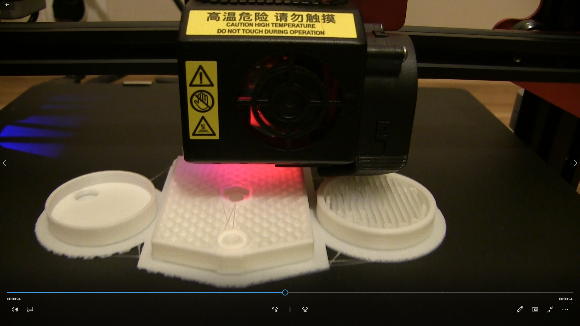

Polecam mój najnowszy film i komentarze pod nim jest sporo przydatnych porad poprawiłem tylko kilka luzów i praktycznie bez większej kalibracji czy modyfikacyj wychodzi to co widzisz

Wczoraj kilka godzin drukowałem elementy do prototypu. Dałem wypełnienie 50% żeby trochę czasu zaoszczędzić, jeden element połamałem już przy usuwaniu mostków, drugi poszedł do śmieci bo nie trzymał wymiarów. Dzisiaj robię powtórkę, ale z wypełnieniem 100%. Jeden element już wydrukowałem po zmianach w projekcie i będzie się nadawał, drugi drukarka właśnie męczy ...
Kupiłem ABS, ale tak normalnie to on nie trzyma się płyty, więc po dwóch nieudanych próbach odłożyłem go na półkę. Żeby tego materiału używać, trzeba szkło posmarować odpowiednim klejem. Musi on trzymać przy wydruku, ale nie uniemożliwiać zdjęcia detalu. Specjalne preparaty są stosunkowo drogie, ale gdzieś wyczytałem że lakier do włosów Hegron z Rossmanna świetnie się sprawdza. Kilka dni na niego polowałem, a jak już go kupiłem to jakoś odeszła mnie ochota na próby. Trzeba coś wykombinować, żeby tym pryskać tylko na szkło, a nie po prowadnicach, a na razie pomysłu nie mam.
Z drukarką nie mam żadnych problemów, działała po wyjęciu z pudła i skręceniu. Chyba wymaga napięcia jednego paska, ale nie jest to problem z kategorii "natychmiast".

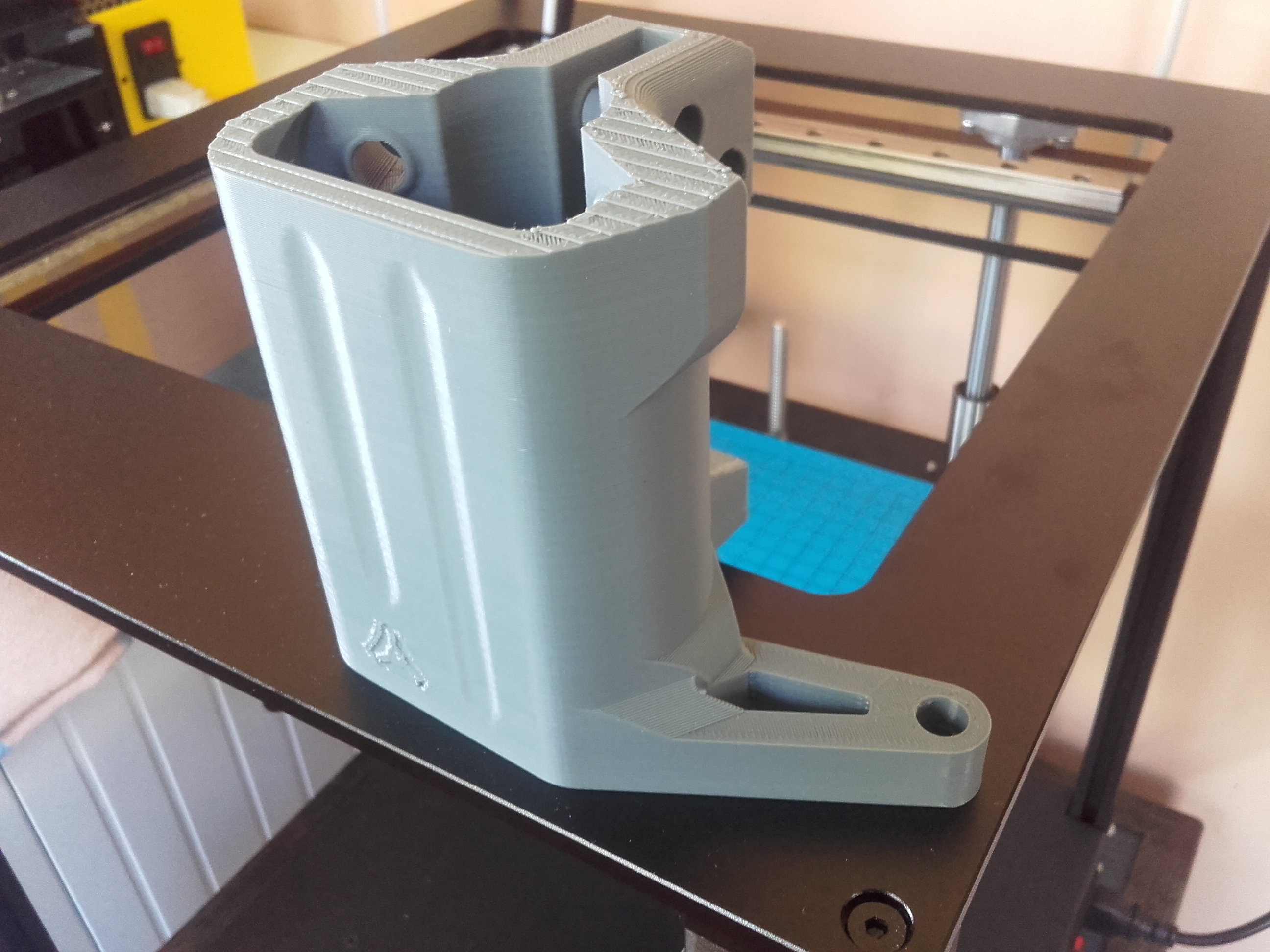

Rigid pisze:Fajnie gdyby ktoś się mógł wypowiedzieć na jej temat po dłuższym (miesiąc?) czasie użytkowania
Mam ją może nie miesiąc ale już trochę wydrukowała, i mimo że jeszcze nie do końca poustawiałem wszystkie parametry (retrakcja itp) to i tak jestem pod wrażeniem.
Dysz 0,5 warstwa 0,3

@Adam Domański
Wydruk wygląda solidnie... i jakość też wydaje się być zadowalająca... z jakiego materiału to wydrukowałeś i czy to ma być część użytkowa czy jakiś prototyp?
Cały czas biję się z myślami odnośnie zakupu... ciężko mi jest się zdecydować na konkretny model...
