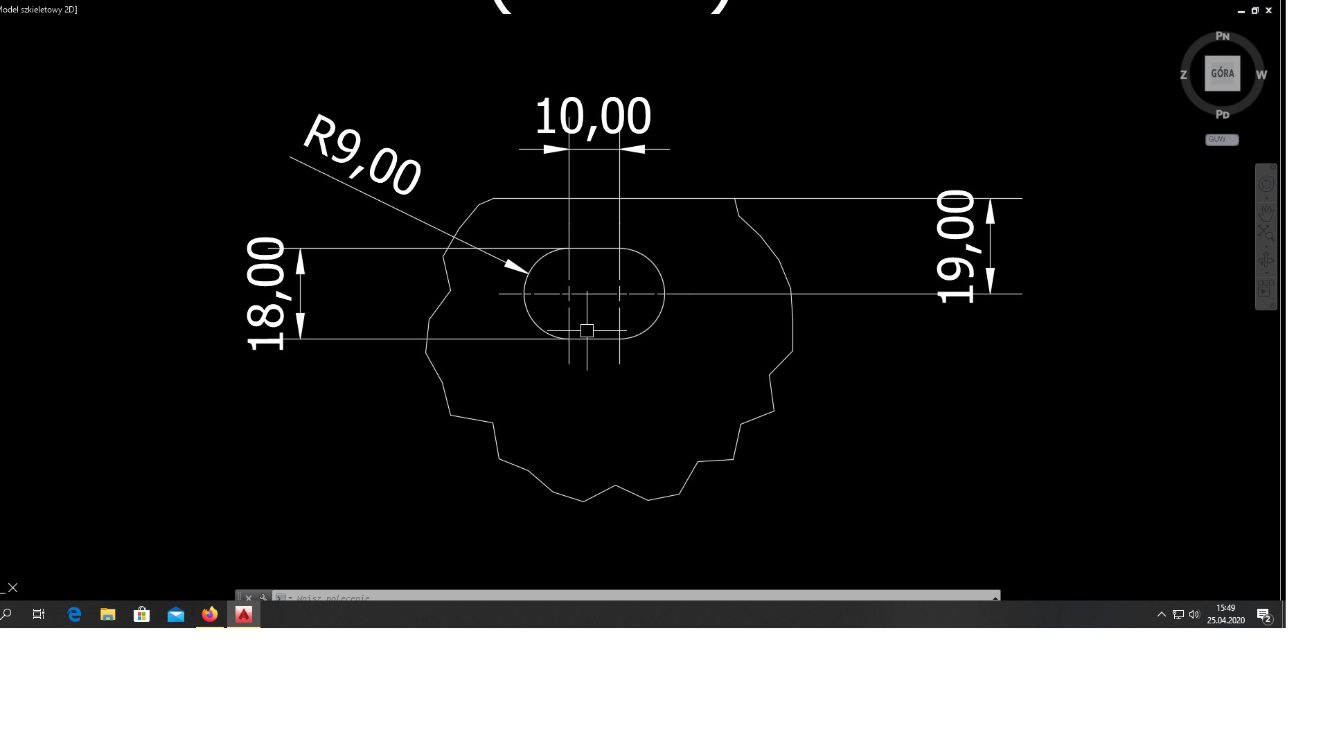

Potrzebuje wyfrezować otwory fasolowe Fi 18 (rysunek poniżej) Stal nierdzewna gat 304 płaskownik 10mm

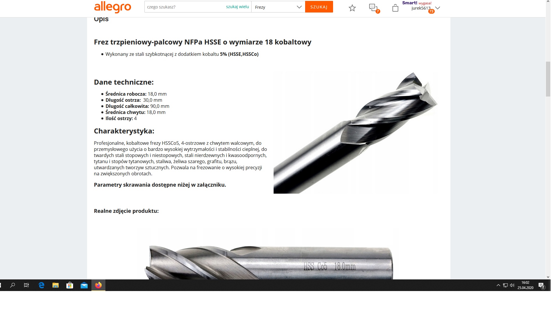

Teraz jakim frezem to wykonać? czy wystarczy taki?
jakie obroty i jaki posuw?

Robisz to na manualu czy CNC? Jeśli na cnc to proponuję mniejszy frez i frezowanie kieszeni. Szkoda narzędzia aby miało w pełnym materiale od razu rzeźbić i to w nierdzewce.
Jeżeli chodzi o materiał narzędzia to nie podpowiem, bo ja użytkuję tylko VHM i o HSS nie wiem zbyt wiele.

Frezarka manualna

Nie napisałeś ile będzie tych fasolek do wykonania.
Frez od biedy ok , ale wcześniej wywierć otwór ... , frez będzie miał lżej.

Od biedy?? A jaki inny był by lepszy?
10 fasolek do wykonania płaskownik 10mm gruby wierce otworek ale jakie obroty i posów do freza??

Ja zamiast freza HSS wybrałbym VHM
Na manualu dałbym jakieś S980 ÷ 1100 F80 ÷ 100
.... , i emulsji nie żałuj.
