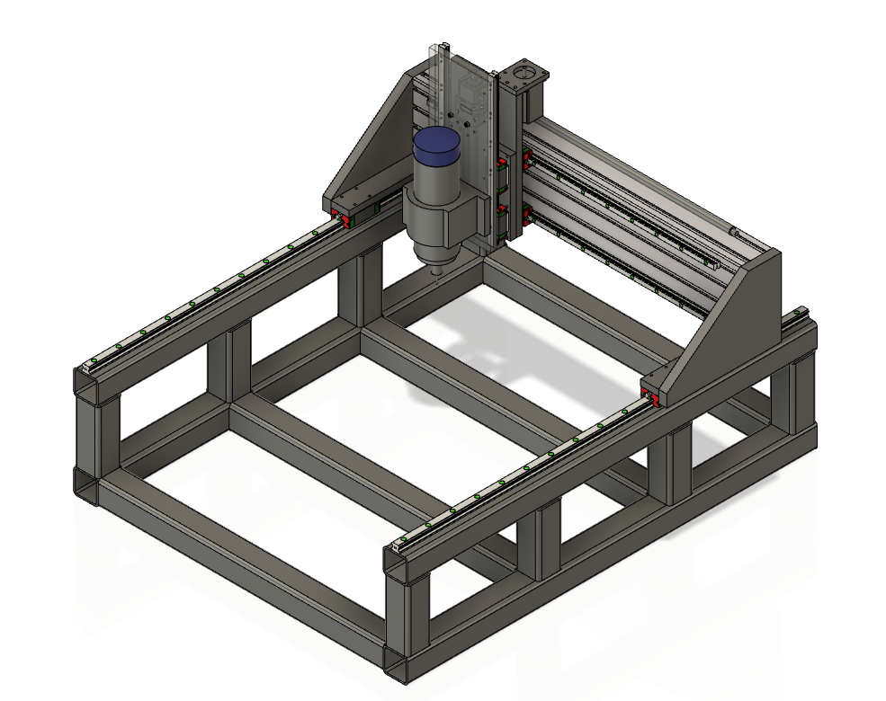

Po chwilowej przerwie wróciłem do tematu budowy frezarki i aktualnie siedzę nad jej rysowaniem. Projekt oparty na dosyć spotykanych rozwiązaniach, dostosowanych i przerobiony pod siebie.
Założenia mam takie:
- prowadnice hiwin: 15 - oś Z i Y, 20 - oś X
- śruby kulowe z ali od 'Freda' (jeśli coś będzie z nimi nie tak to wtedy podmiana na hiwin) 1605 do Z, X oraz Y 1605 lub 1610
- pole robocze aktualnie około 72 x 54 x 16 cm
- brama profil alu 80x160 item/aluteck
- rama spawana z profili stalowych 60x60x4 - płaszczyzna do montażu szyn osi X poziomowana żywicą
- oś X - dwie śruby i dwa silniki, najpewniej z enkoderami

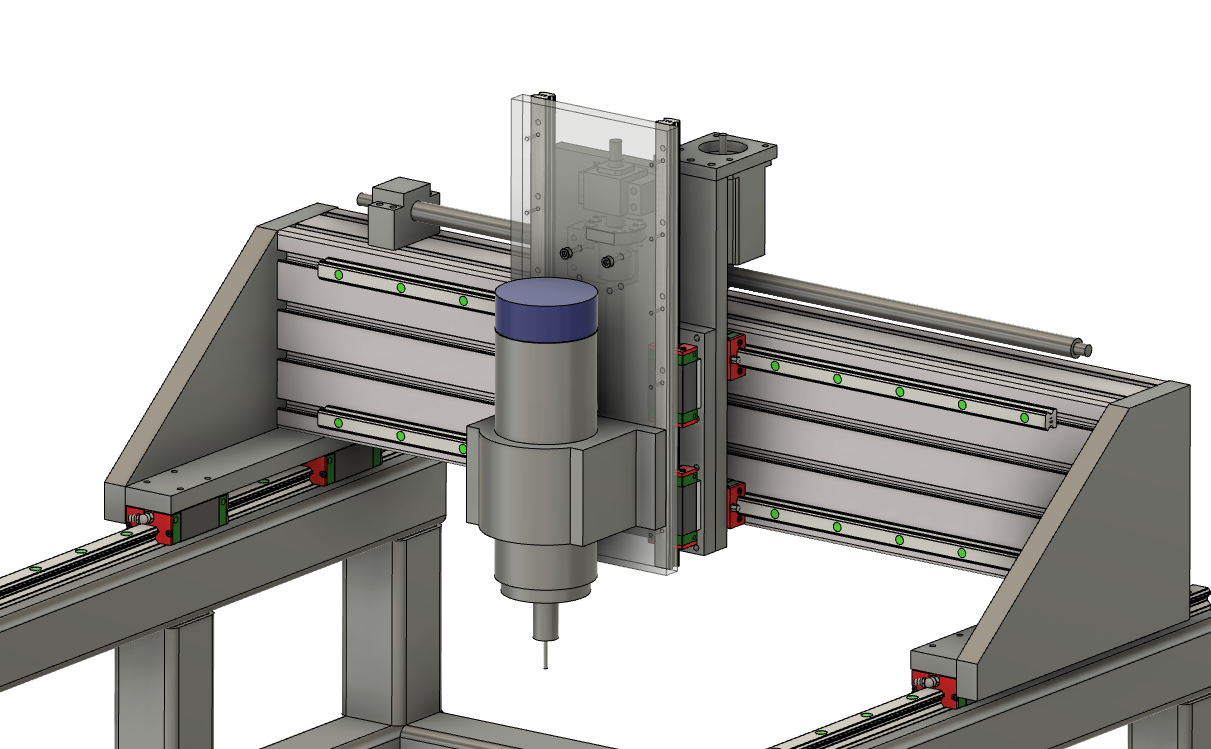

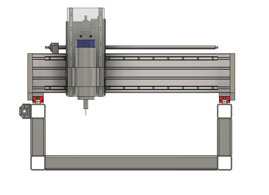

Zastanawiam się nad jedną rzeczą, czy prowadnice na bramie zostawiać tak jak są na rysunku na przedniej płaszczyźnie czy może przenieść na górę i dół profilu? Zwiększy się wtedy rozstaw prowadnic a co za tym idzie sztywność powinna być większa.
TOP67
- Posty: 2220
- Rejestracja: 17 wrz 2018, 10:47
- Lokalizacja: Wrocław
- Kontakt:
Re: Frezarka z ruchomą bramą
Montując wózek pod poprzeczką tracisz prześwit, czyli wysokość zamocowanego materiału. Równie dobrze można obniżyć bramę, co też usztywni konstrukcję. Dodatkowo będziesz musiał cudować kątownikami, żeby zamocować wózki. A ustawienie geometrii będzie dużo trudniejsze. Ja bym nakręcił płytę precyzyjną wyższą niż poprzeczka, a do niej zamocował szyny w większym rozstawie. Czekam właśnie na przesyłkę z Gleich.

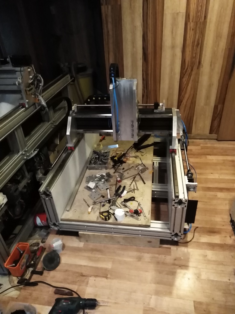

U mnie jest tak jak
to już 2 CNC (obok stoi 1270mm x 800 mm x 220mm )
Mniejsza ma 960 x 600 x 260mm
w obu na sztywność nie narzekam , dobrze mi się pracuje na nich .
