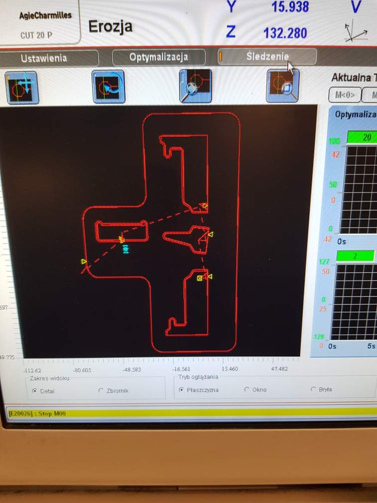

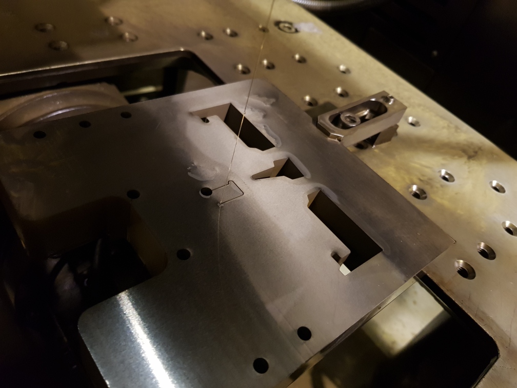

Cześć wszystkim.
Nie jednokrotnie zdarzyło się, że Agiecharmilles Cut20P podczas erozji na jednym z kolejnych okien pojechała niezgodnie z programem. Zastanawiające jest to, że pominęła ścieżkę wejścia na kształt ze startówki i zaczęła palić bezpośrednio kształt ale też nie z tej strony, z której powinna zacząć go palić. Wcześniejsze wypalone kształty są ok. Najczęściej takie zachowanie lub podobne występuje na włączonej rotacji detalu. W tym przypadku był włączony jeszcze dodatkowo obrót programu o 180 stopni. Po powrocie do punktu startowego i włączeniu erozji od nowa 2-gi raz maszyna idzie wg programu. Podobne sytuacje zdarzają się raczej rzadko. W załączniku foto programu z włączonej erozji i tego jak maszyna fizycznie pojechała.
Ma ktoś pomysł czym to jest spowodowane?
Z góry dzięki za sugestie.

Symulacja bez drutu nie wiele tutaj zmieni, bo po fakcie 2 razy puszczałem program na sucho i za każdym razem przeszło bez problemu. Oprócz tego 3 detale poszły z tego samego programu bez najmniejszego problemu, ale bez obrotu programu o 180 stopni.
Cięcie w tym momencie było U/V. Maszyna przywiesiła się podczas przeliczania (kąt rotacji detalu + obrót o 180 stopni programu) od momentu przewleczenia drutu w startowce do połowy kształtu i wyszła ze startówki od drugiej połowy kształtu. Zdjęcie z detalem to moment stopu przed odcięciem odpadu (wg programu).
Co maszyna zrobiła już wiem, ale nadal nie znalazłem przyczyny bo zdarza się to raczej rzadko.
