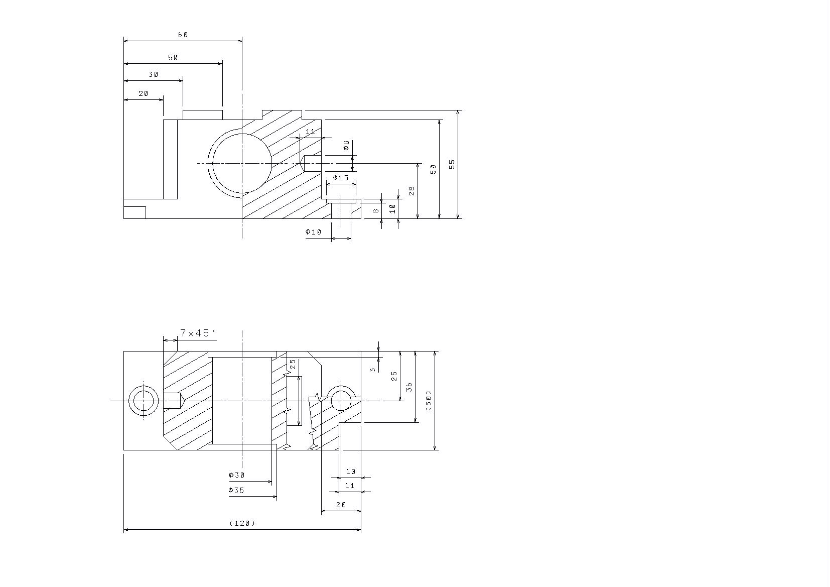

Napiszę wprost, Grafika inż. to nie moja bajka. Mam do narysowania rys. 5.30, niby jakieś próby podjęłam, ale zostały dwukrotnie odrzucone przez prowadzącego, dlatego zwracam się z prośbą do użytkowników forum o jakakolwiek pomoc. Obrazek

W czym problem? Pokaz podjęte próby

Dokładnie wrzuć swoje podejścia a my ci pomożemy to poprawić i zrozumieć.

Są widoki na to żeby rysunek był poprawny, jednak jeszcze sporo mu brakuje. Wymiarowanie tragedia.

Myślę że w ten sposób będzie dużo lepiej.

kruupnik, wytłumacz jeszcze polecenie do tego zadania, "mam do narysowania" co to znaczy?
Twój rysunek nie jest taki najgorszy, coś ci świta w głowie ale proponował bym inne podejście:
- pozbył się przekrojów na obu widokach (głównym przednim i z góry) jak to wrysowałeś - te wycinki fatalnie wyglądają.
- narysuj pełne trzy rzuty: główny, z góry i z boku. Zauważ w poleceniu twa rzuty już masz! przerysuj je!
- rzut z góry przerób tak by umieścić na nim pełny przekrój A-A który poprowadzisz przez środek otworu elementu na rzucie głównym.
- w rzucie głównym zrób wycięcie by pokazać przekrój pod otwory fi10/fi15.
Wymiarowanie, no i tu masz największe niedociągnięcia. Polecam przypomnienie zasad, te "pomysłowe" zwymiarowanie otworów fi30 i fi35 - tak się nie robi. Pewne rzeczy ułatwi program CAD ale jak nie uzupełnisz tego teraz kiedy ręcznie rysujesz to kiedy się nauczysz tych zasad. Ale zrob prawidłowo rzuty i pociągniemy dalej.
michalnat123 wiem że chciałeś dobrze ale trzeba było iść swoją koncepcją a nie powieloną od kolegi, no i kiepsko to wyszło (z błędami).
