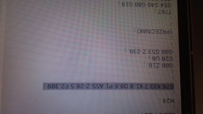

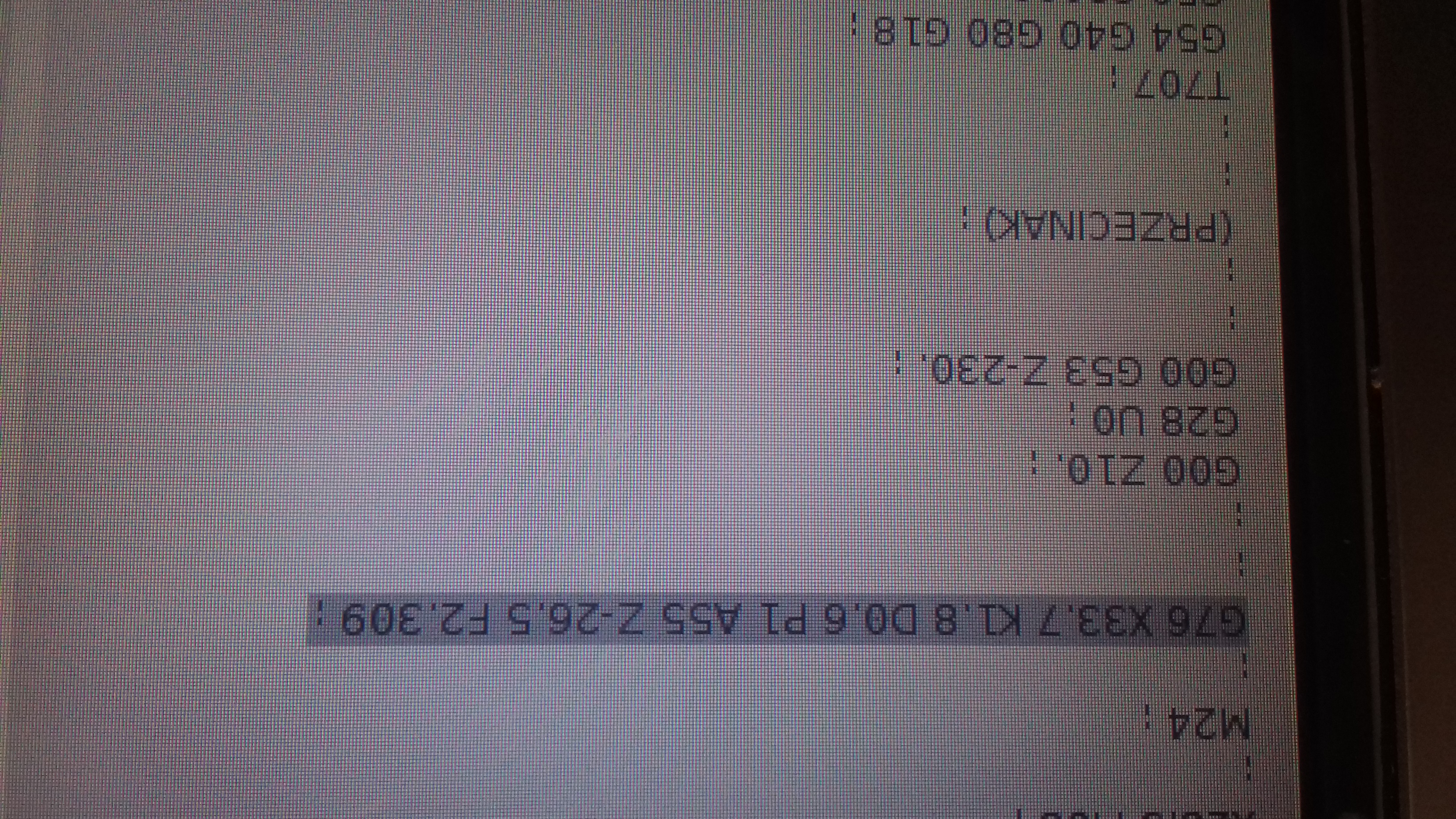

Post napisał: maxadi » 11 kwie 2020, 17:02
Mi umnie tak to wygląda gwint calowy więc będziesz musiał zmienić to co potrzebne
