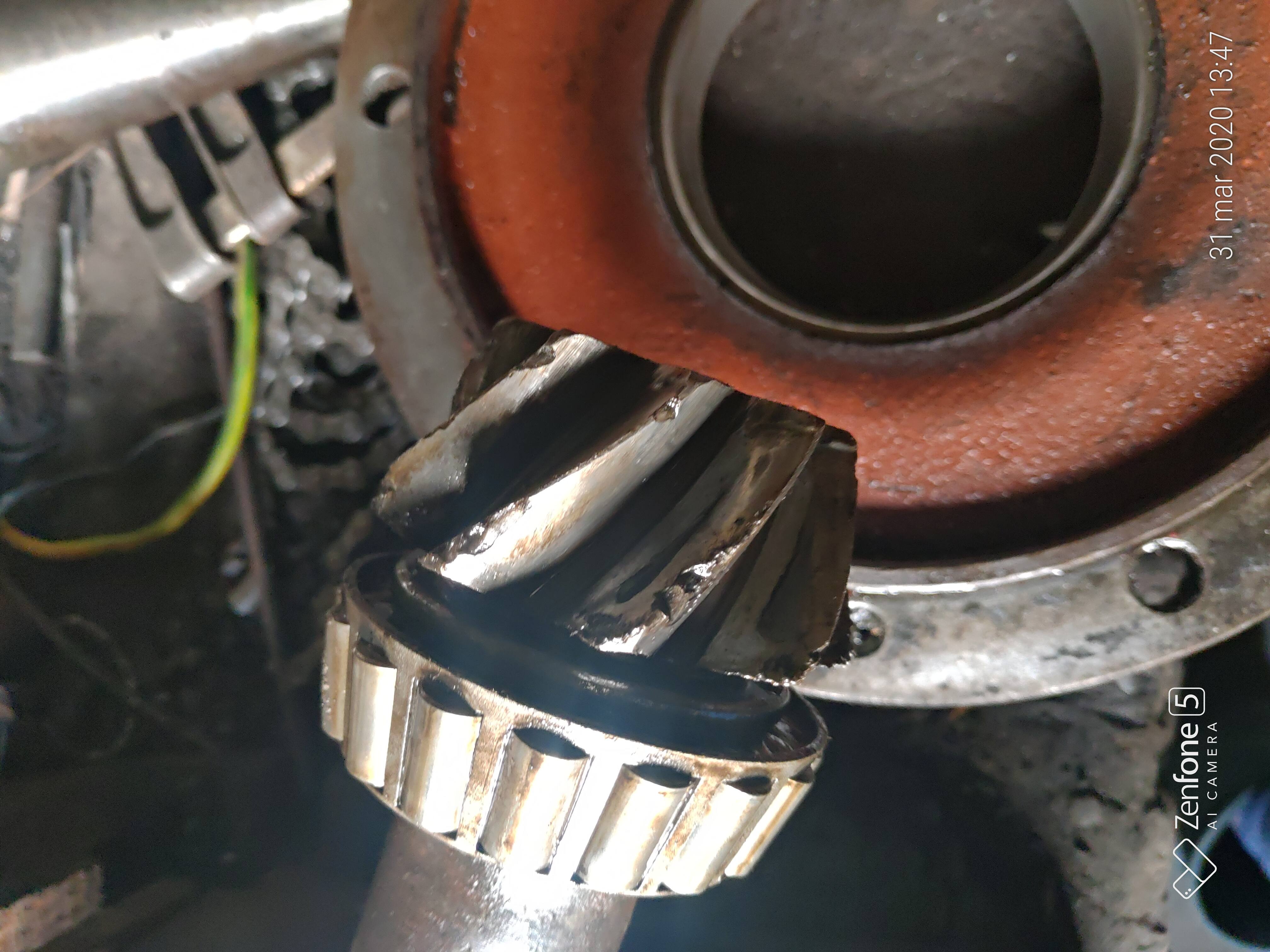

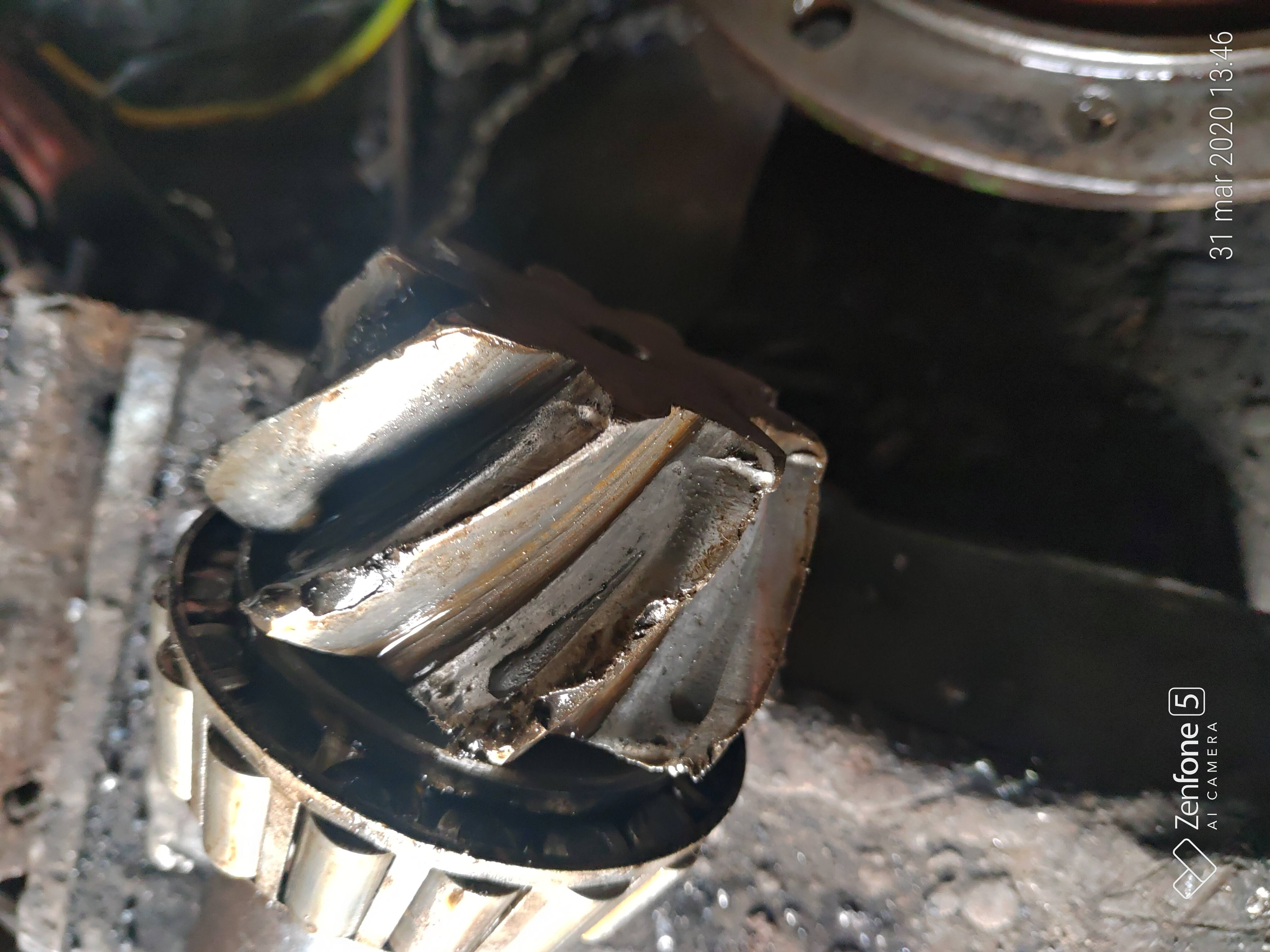

Tryb się zmielał i jak go naprawić?
Naspawać i szlifować?
Obrazek Obrazek
Tryb jest od 30 letniej glebogryzarki do ciągnika rolniczego.

Nie ma części zamiennych? Kiedyś dostałem nietypowe uszczelniacze łożysk do ruskiego ciągnika.

Do Rusina części są.
Do tego brak a nawet jak się znajdą to przewyższą wartość tej glebogryzarki.

Po pierwsze zła.
A po drugie przekracza wartość gleboglizarki.

Metoda jest. Najpierw musisz odpuścić materiał tzn podgrzać materiał i poczekać aż ostygnie w temperaturze pokojowej. Później naspawać i wyszlifować do odpowiedniego wymiaru i kształtu. A potem zahartować w oleju. Nie wiem czy to jest prawidłowo ale korzystałem z rad fachowców starej daty a po drugie zębatka pracuje do dziś.
