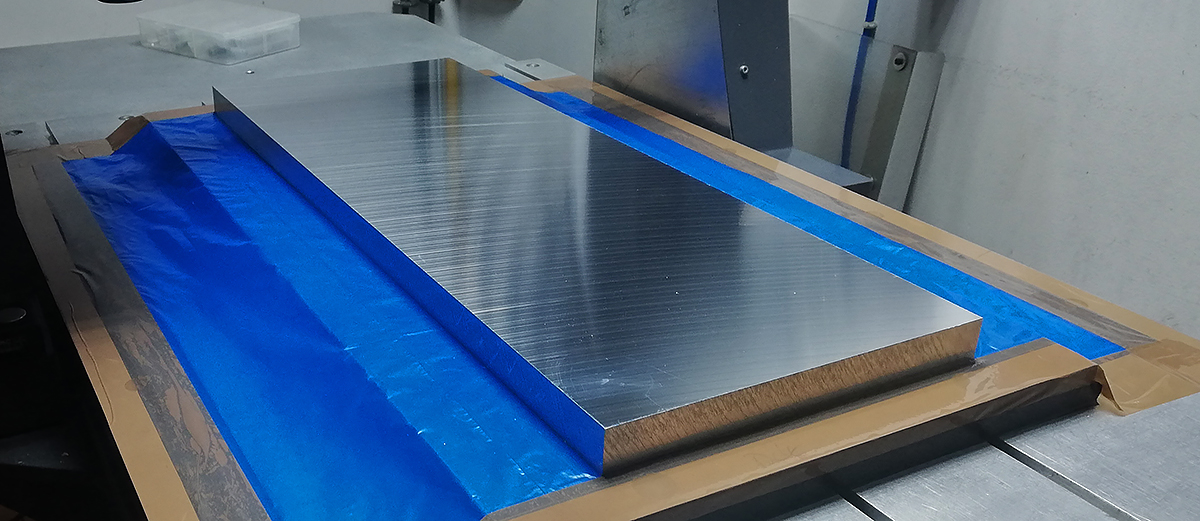

Podstawa z płyt 15mm, połączonych tulejami z rury grubościennej fi95mm.
Zakładałem planowanie powierzchni, ale jak zobaczyłem płyty Gleich'a, to zrobiłem tylko gabaryt, fazy i otwory.
Całość waży 30kg i stoi na dziesięciu "odbojnikach samoprzylepnych" jak ktoś to nazwał. W efekcie wszystko jest stabilne i lekko amortyzowane. Sprawdziłem takie rozwiązanie w innej maszynie i zdaje egzamin.

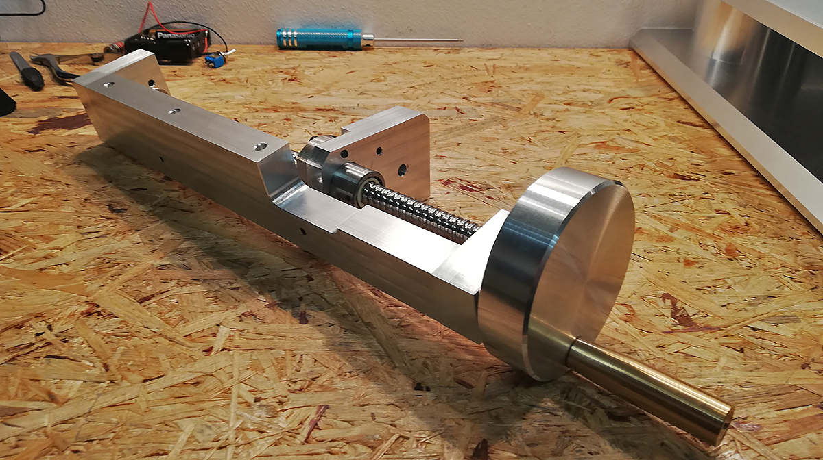

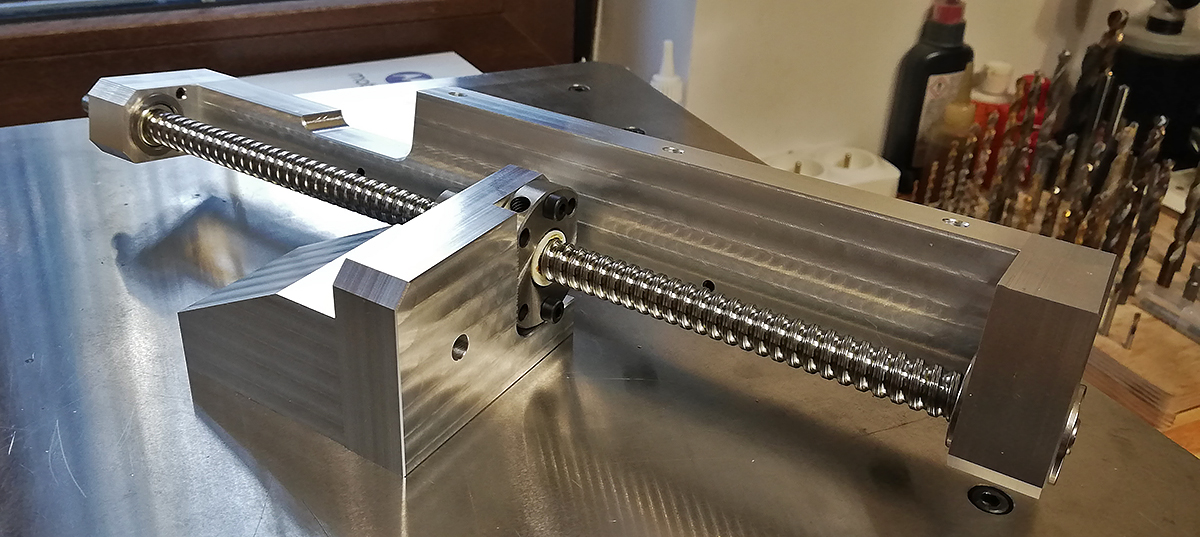

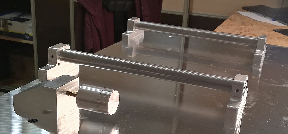

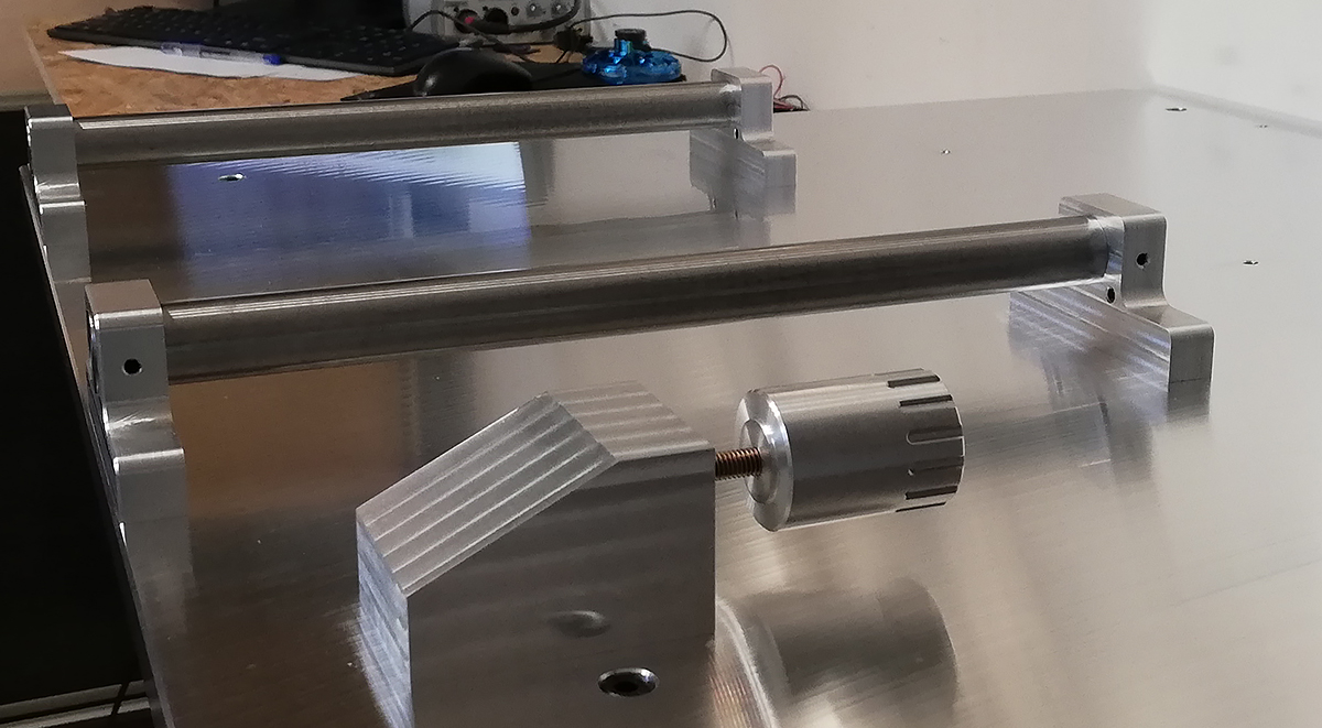

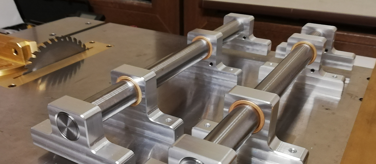

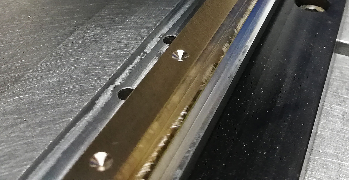

Podpory blatu (stołu, stolika czy jak tam to nazwać...) roboczego.
Wałki liniowe fi20mm na tulejach spiekanych. W poprzedniej wersji były trzy wałki podparte fi10 z łożyskami i zdawało egzamin. Obciążenie stolika jest niewielkie, więc nie ma obaw o uginanie się wałków.
Ścięty element to mocowanie ręcznego posuwu stolika. Po odkręceniu, stolik może przesuwać się swobodnie na wałkach.
Mechanizm przesuwu stolika. Śruba 12x4 z nakrętką. Całość przykręcona będzie od spodu blatu i połączona tym skośnym elementem do podstawy.

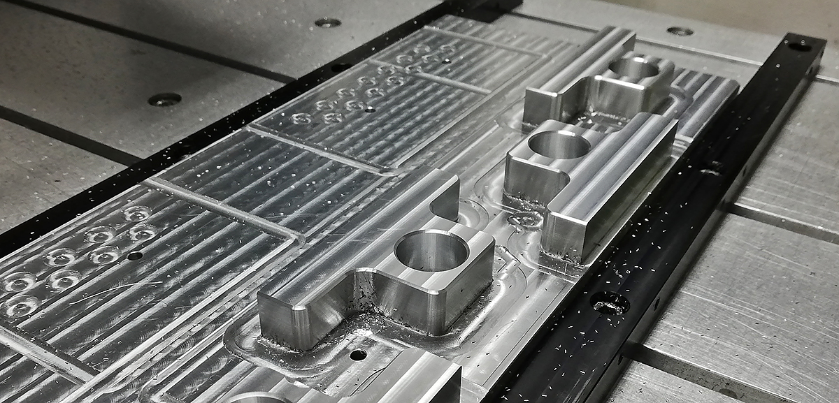

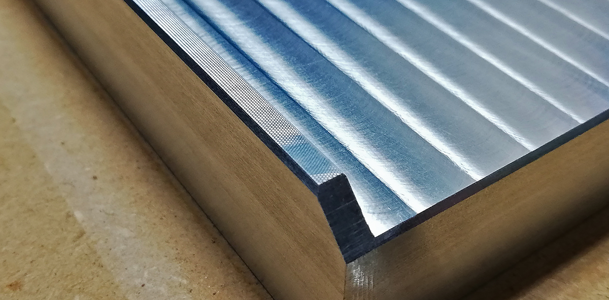

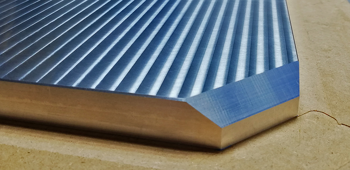

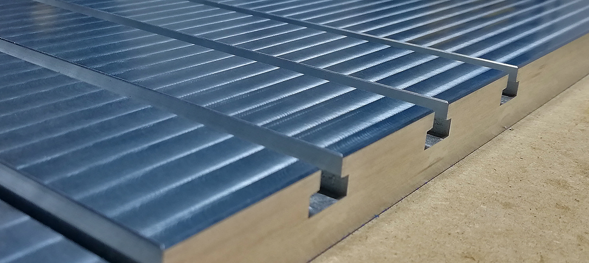

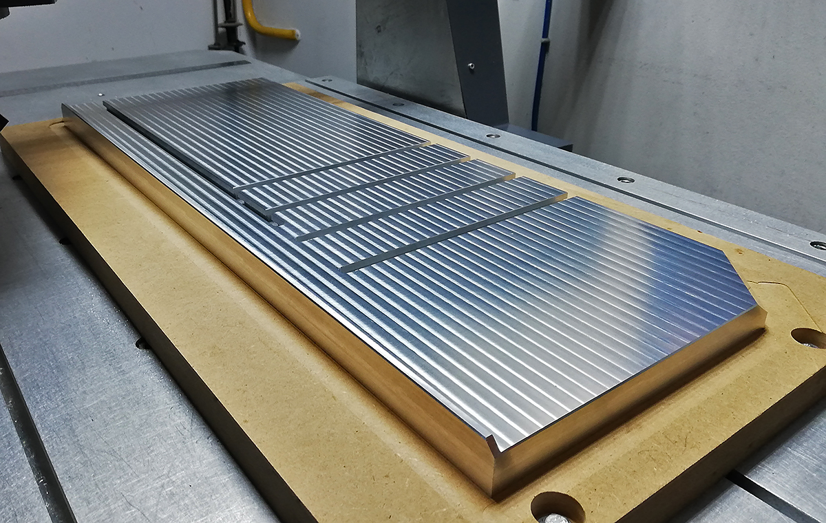

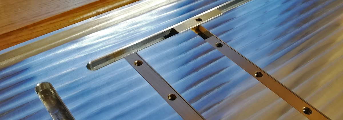

Stolik roboczy. Płyta 20mm z rowkami teowymi.
Przy tych rowkach było trochę adrenaliny, bo nigdy tego nie robiłem, a średniej jakości frez jakoś tak wyrczał nerwowo. Do tego rowki nieprzelotowe, więc o błędzie nie było mowy, ale jakoś się udało. Mimo tego - fanem frezów teowych to na razie nie jestem :-)

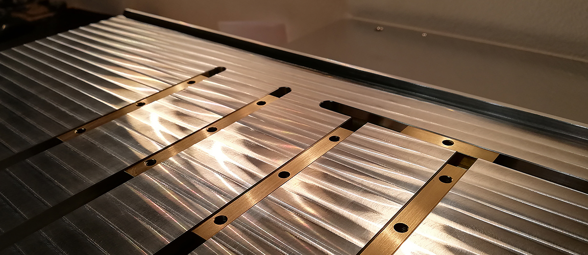

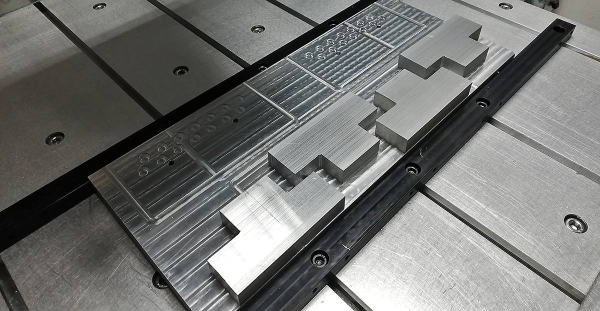

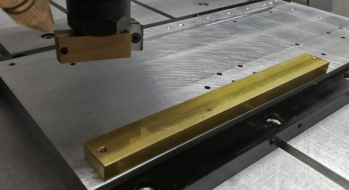

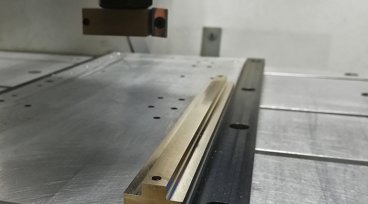

Czas na detale.
Uzupełnienie rowków teowych.

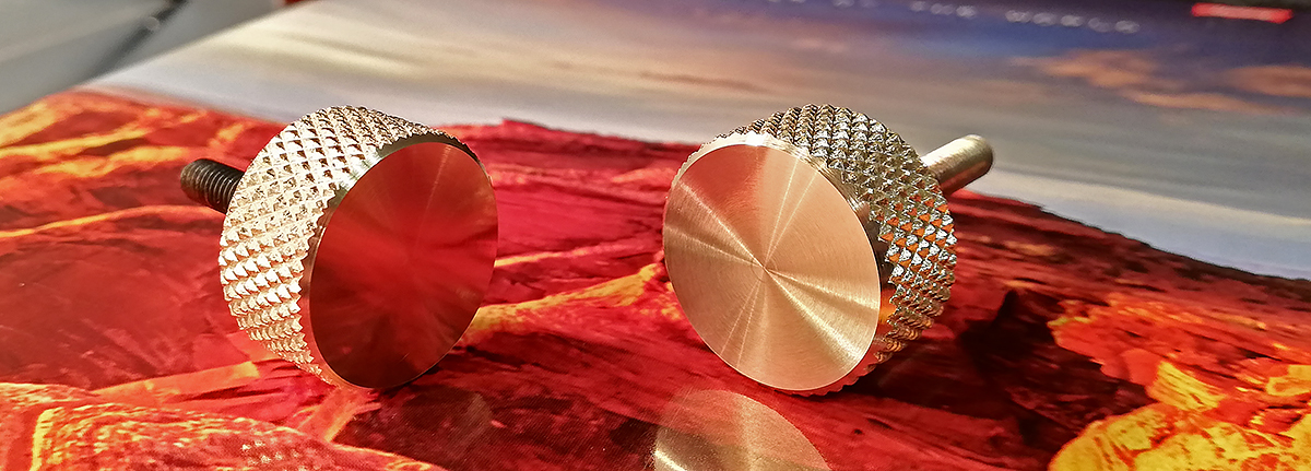

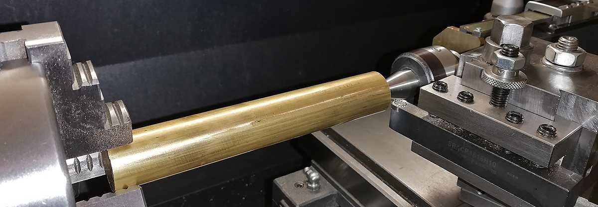

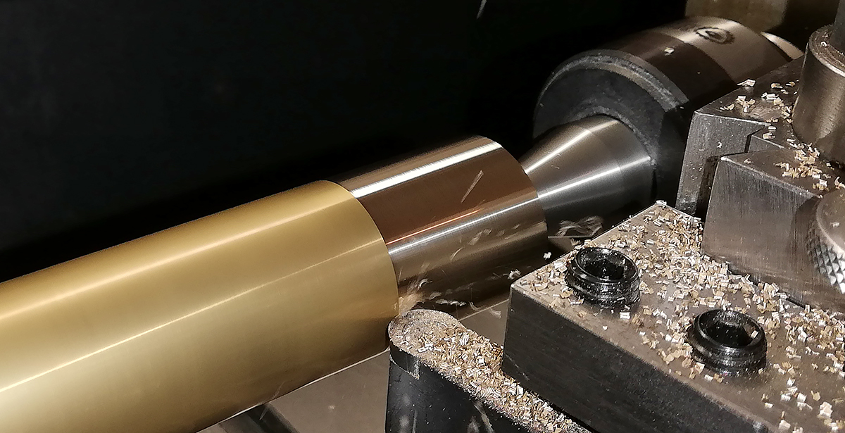

Detali ciąg dalszy.

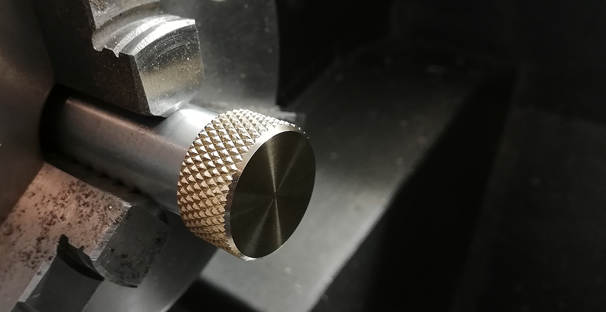

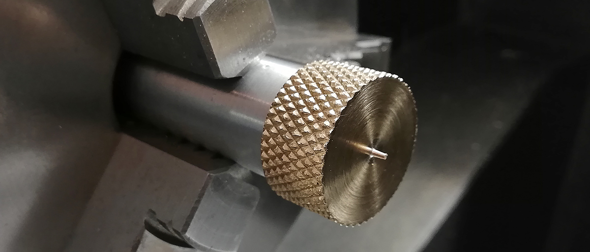

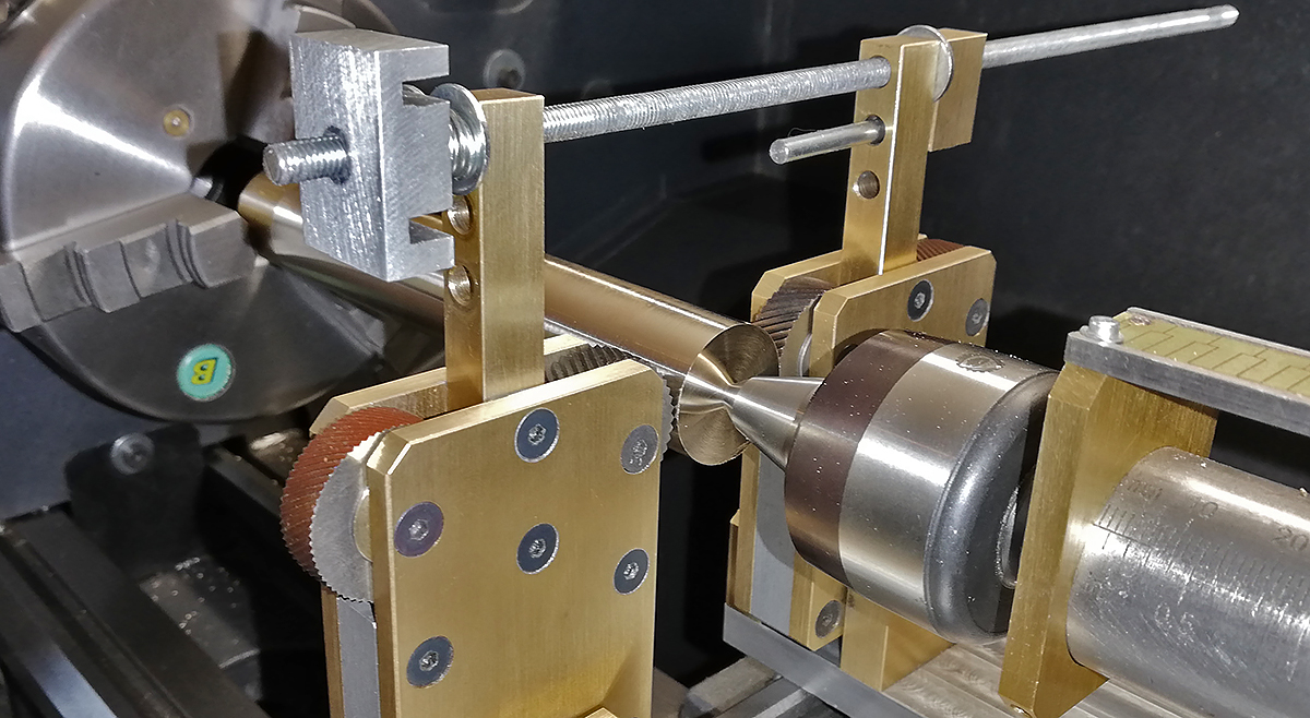

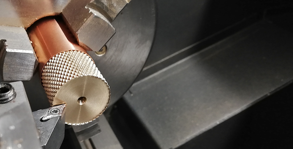

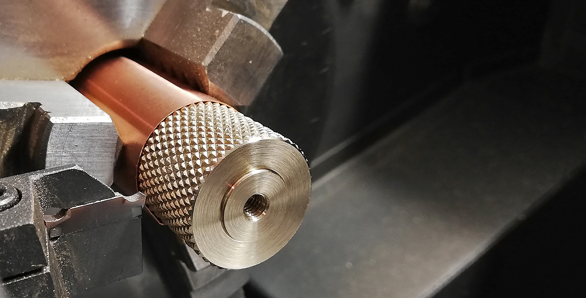

Przydadzą się pokrętła fi25mm, moleta 1.5mm ze szpilkami M5.

Widzę że lubisz estetyczna robotę :) bardzo przyjemnie się śledzi i masz fajne radełko (taka moletka nie obciąża tak wrzeciona jak te dociskane z jednej str)

Konik też fajny. Cała tokarka to samoróbka?
