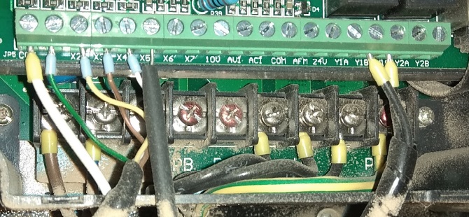

podłączenia na falowniku wyglądają obecnie tak:
Czy ktoś mógłby mi podpowiedzieć jak podłączyć nowy kontroler do falownika aby móc sterować obrotami wrzeciona, chociaż tak naprawdę priorytetem dla mnie jest po prostu włączenie wrzeciona na zadane obroty - bo praktycznie nigdy tego nie reguluję.
Zobowiązany będę za wszelkie sugestie i porady bo jestem w temacie dziewiczy :oops:
Czy tu wystarczy odpiąć obecne połączenie i połączyć VSO z kontrolera z 10V na falowniku i M3/M5 z COM po lewej na falowniku? Jeśli tak to jakie przewody - 0,5mm2 wystarczą?
Do czego służą kable po prawej stronie falownika te opisane jako Y1B Y1B/Y2B?

Yossarianin pisze:Konieczna jest zmiana sterowania falownikiem - albowiem dotychczasowy był sterowany 3 kablami U V W
tego nie kumam UVW to raczej oznaczenie 3 faz wyjścia zasilania a nie sterowanie
według instr. GND jest wspólne tzn że łączysz je z COM na falowniku
M3/M5 z X1 na falowniku
a VSO ( o ile to jest sygnał 0-10V) z AI1 na falowniku
Yossarianin pisze:Do czego służą kable po prawej stronie falownika te opisane jako Y1B Y1B/Y2B?
to wyjścia z falownika zapewne programowalne i można im przypisać np. " aktywne gdy obroty włączone" albo "Aktywne gdy błąd" -śluzą do wysłania informacji o stanie pracy napędu czy to do sterownika czy do prostej kontrolki na panelu.

adamFx, sorry jeśli pytania są trywialne, ale nie mogę tego ogarnąć, a nie chciałbym uceglić sprzętu.
Chciałem dopytać czy na falowniku COM to skrót od CommonGround a AVI to coś od Adjustable Voltage Input (Voltage input set by frequency)?
chyba com nie bo w instrukcji jest:
Terminal “COM”is the common terminal for control,please DO NOT ground the common terminal.
Jak rozumieć żeby nie uziemniać COM ?? Bo piszesz żeby połączyć z GND na kontrolerze.
złącze x1 jest opisane jako multifunction terminal, factory set Forward Start, rozumiem że sygnał na M3/M5 uruchamia pracę wrzeciona, ale
x3 jest opisne jako Factory.... "Stop"
Czy nie powinno być jeszcze jakiegoś podłączenia do X3? Czy brak sygnału na x1 jest równoważny dla zatrzymania wrzeciona?

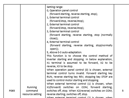

Znalazłem w instrukcji falownika:
Czy to właśnie rozwiązuje ten problem (tak mi się wydaje...) - When external terminal control (1) is chosen, when X1(forward) switches on COM, forward starting; switches off,stop.

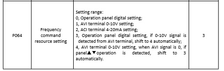

Czy jakiś inny "setup" falownika będzie potrzebny? Na razie wiem że muszę sprawdzić paramet P064:

Yossarianin pisze:złącze x1 jest opisane jako multifunction terminal, factory set Forward Start, rozumiem że sygnał na M3/M5 uruchamia pracę wrzeciona, ale
Yossarianin pisze:Czy to właśnie rozwiązuje ten problem (tak mi się wydaje...) - When external terminal control (1) is chosen, when X1(forward) switches on COM, forward starting; switches off,stop.
powinno działać - sprawdź zwierając x1 do COM
Yossarianin pisze:Na razie wiem że muszę sprawdzić paramet P064:
ciężko powiedzieć poszukaj analogii z tym co mówię tu co prawda to sterowanie manualne ale zasada będie podobna
