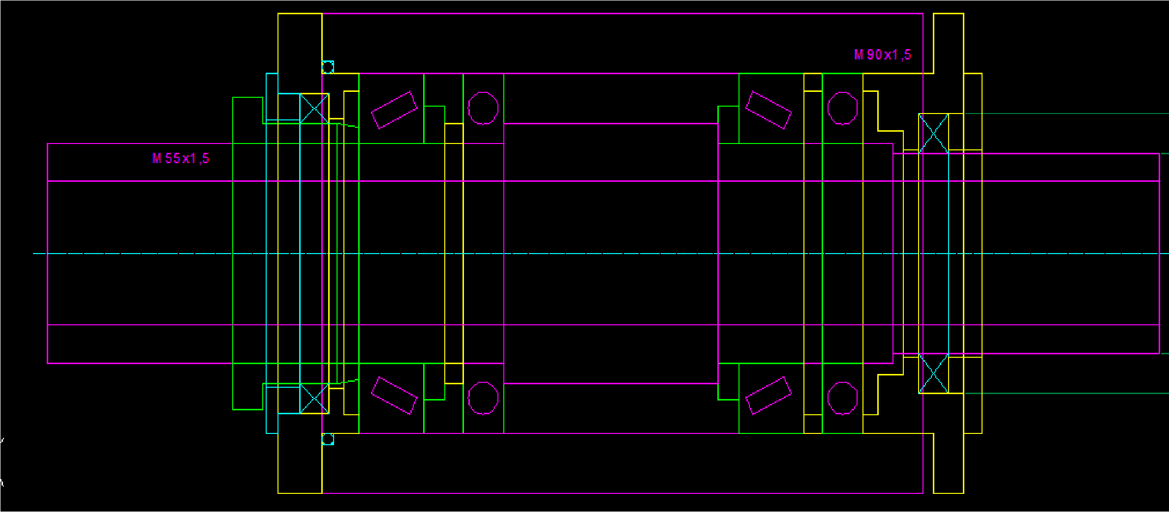

zainspirowany maszynami postanowiłem zbudować tokarkę. łoże spawane i frezowane na prowadnicach. zaprojektowałem też wrzeciono i zastanawiam się jaki materiał będzie najlepszy. czy możecie mi pomóc.
wrzeciono będzie łożyskowane na dwóch łożyskach stożkowych 90/55 i dwóch kulkowych o tym samym wymiarze. długość wrzeciona 340 mm, prześwit 34 mm, silnik BLDC 2,2 kW. całośćć zamknięta w tulei wrzeciennika i zalana olejem. uszczelnienie na simeringach. większość elementów wykonałem z nierdzewki (pierścienie dystansowe i pierścienie mocujące). maszyna ma za zadanie głównie ciąć krążki max fi 110 o długości po max 15 mm.
czy możecie się podzielić doświadczeniami materiałowymi na wał? jaki materiał wybrać? jak go ulepszyć? hartować?

Tak wał musisz utwardzić ponieważ bez tego szybko się powygina będąc pusty w środku. To raczej tańsze niż trzymanie zapasowego wału. W ogóle chyba taniej kupić gotowy wał (a właściwie wrzeciono) niż robić samemu ponieważ po hartowaniu trzeba go jeszcze przeszlifować na równo.
Nie pomyślałeś że na dwóch łożyskach stożkowych łatwiej wykalibrować wrzeciono w osi?
Świetny pomysł z pierścieniami mocującymi z nierdzewki, będą praktycznie wieczne o ile zastosujesz podkładki pod śruby ;)

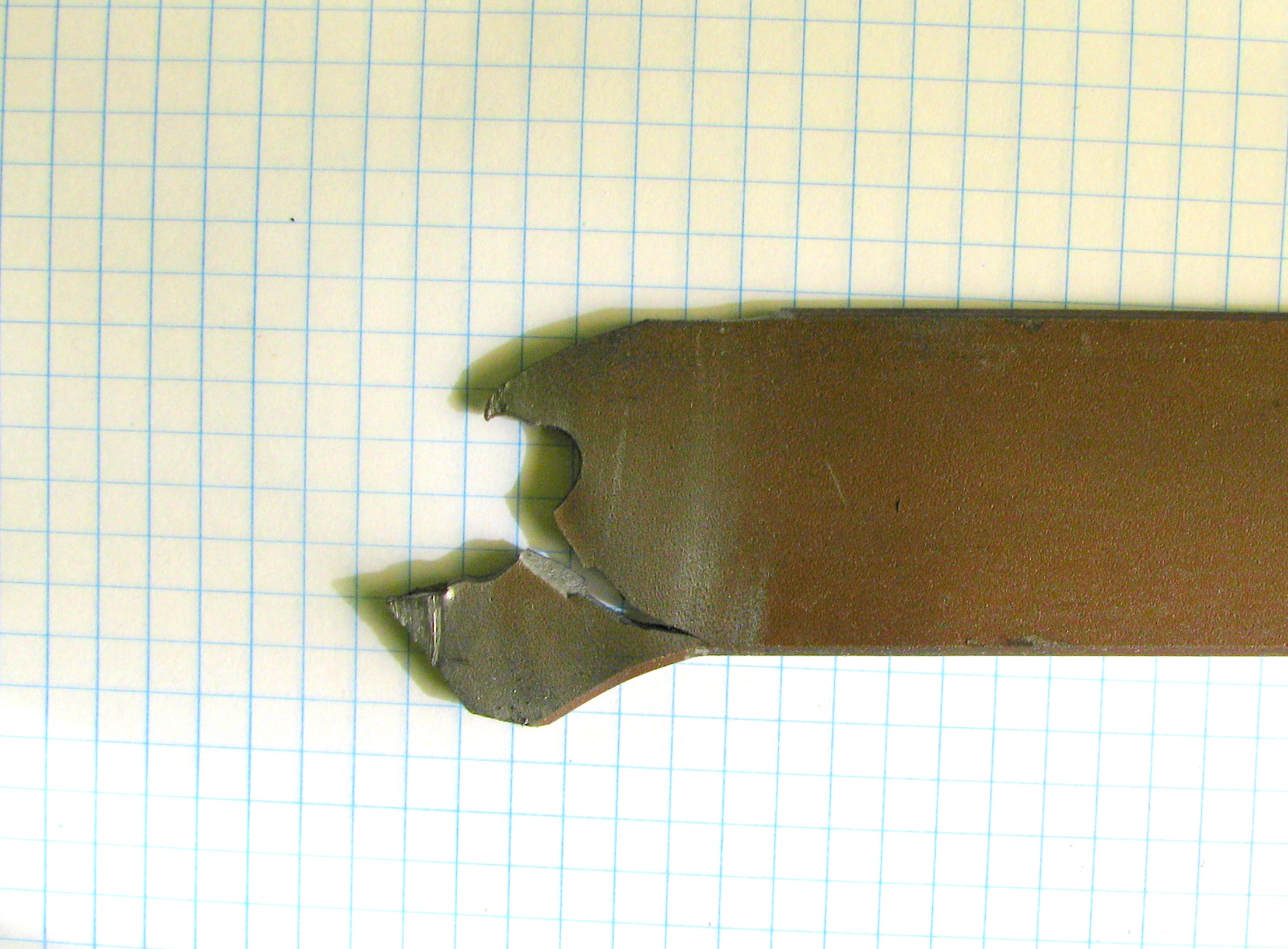

Jakiś czas temu tnąc wałek ze stali 45 tak załatwiłem listwę tnącą, problemem okazał się jakiś wredny wiórek który zakleszczył nóż w materiale. Te krążki ⌀110 to z jakiego materiału niby mają być cięte na tym samopale?

strikexp: prawdą jest że osiowanie na samych stożkach jest znacznie prostsze niż na stożkach i kulkach. wrzeciennik był szlifowany i ładnie trzyma wymiar wewnętrzny. szlif na całej długości. dlaczego kulki: większe obciążenie promieniowe niz na samych stożkach (2x16011 + 2*32011X)
tak to ma wyglądać

A czy Ty przypadkiem łożysk stożkowych odwrotnie nie zamontowałeś na tym rysunku?

wg mnie nie. naciąg wstępny robię pierścieniem z gwintem po prawej stronie. pierścień po lewej jest na stałe przykręcony do wrzeciennika.
