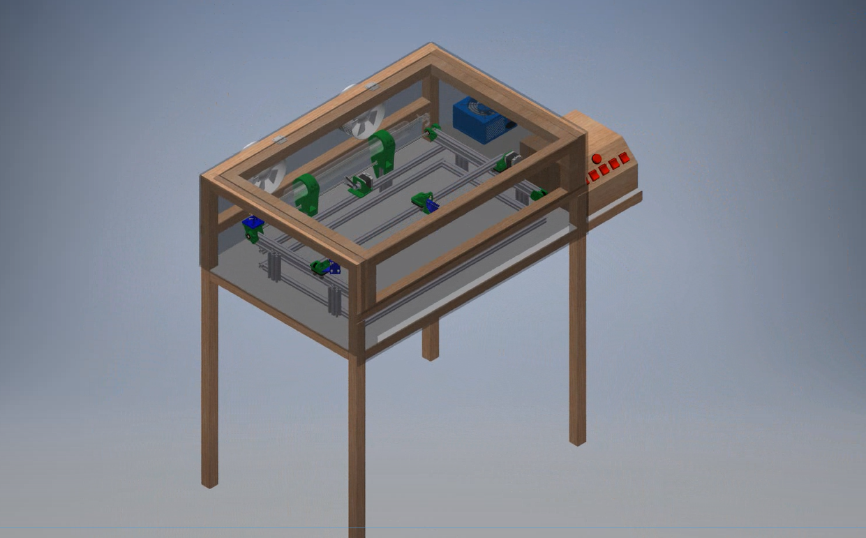

W tym temacie chciałbym opisać Państwu projekt mojej autorskiej wycinarki laserowej w technologii Co2.

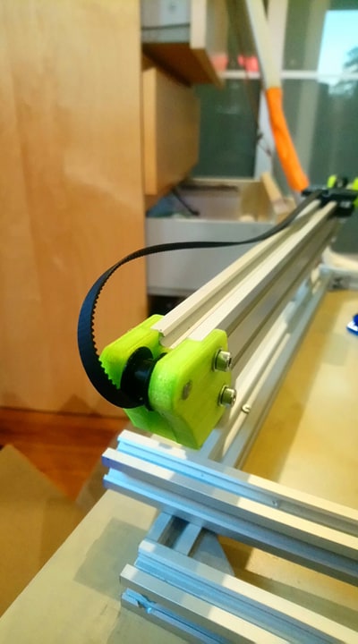

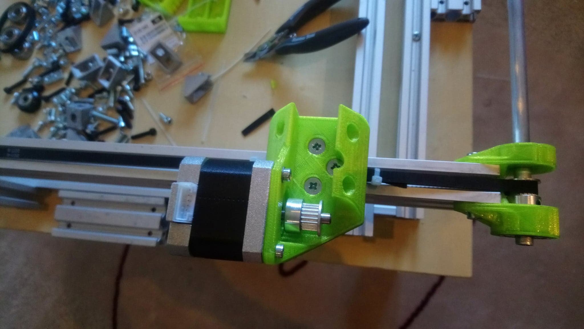

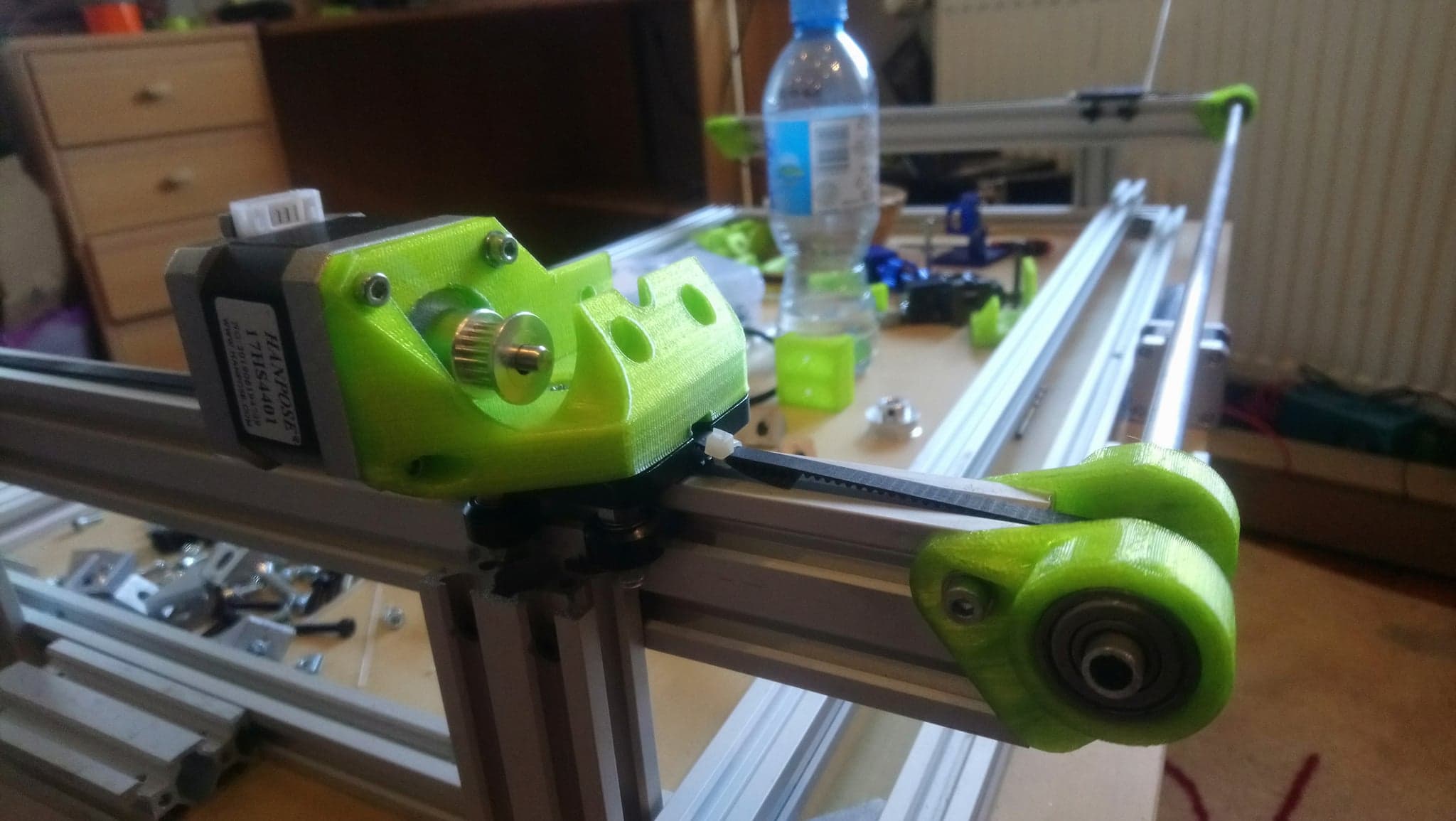

Urządzenie w założeniu ma służyć do wycinania powtarzalnych kształtów w sklejce, takich jak profile skrzydeł modeli samolotów, czy też ich większe elementy konstrukcyjne. Cała rama zbudowana jest w oparciu o profile aluminiowe klasy 2020 oraz 2040, łączone śrubami z nakrętkami młoteczkowymi. Elementy konstrukcyjne zostały wydrukowane z PETG za pomocą drukarki 3D.

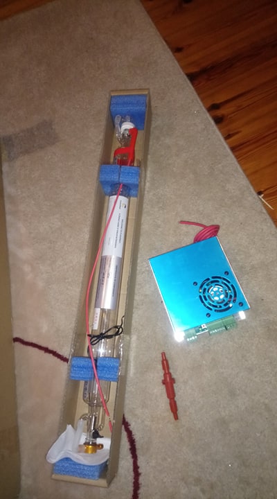

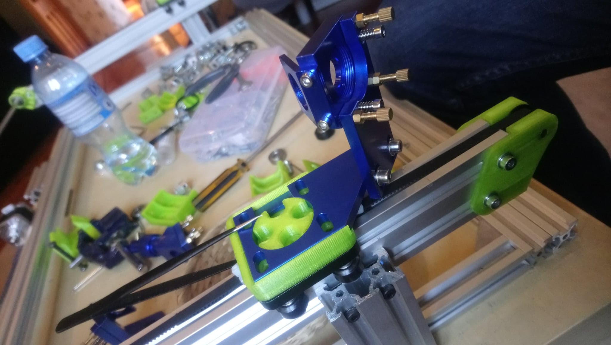

Pole robocze Lasera to 400x700mm. Rezonator jest to model o mocy 40W chłodzony cieczą zakupiony u chińczyków, podobnie jak cała optyka oraz zasilacz 18Kv do tuby. Za napęd odpowiadają dwa silniki NEMA 17 HS4401 na paskach GT2 ze sterownikami TB6600.
Urządzenie jest sterowane za pomocą płytki LPT podłączonej do komputera z Machem 3 oraz LazyCam w trybie plazmy.
Całość wyposarzona jest także w odciąg dymu w posatci dwóch wentylatorów wka 150Turbo, sprężąrkę ACO-009, oraz pompkę do chłodziwa o mocy 5W.

Z ciekawości ile Franklinów kosztował laser w chinach?
michaldzanus
Posty: 8
Rejestracja: 04 gru 2019, 09:27
Re: Wycinarka laserowa Co2
Post napisał: michaldzanus » 19 kwie 2020, 19:24
Tuba 40 W to był koszt ok 430 zł a zasilacz 200 zł + przesyłka kurierem nieco ponad 120 zł.
