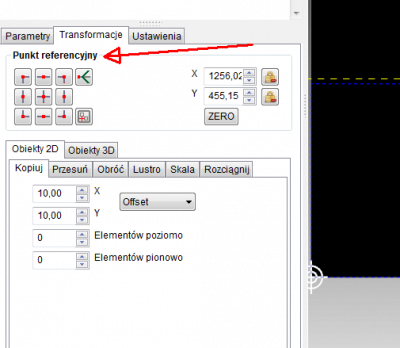

Na pikocnc 4.2.3 mam problem z edycją konturu. ściężki są rysowane w corel w foramcie plt potem robię z tego w piko program. I mam problem czasem typu że chcę zmienić wartość np. prostokąt ma wymiary 30mm x 25mm i chcę zmienić na 30mm x 24,85mm i problem polega na tym że jak zmieniam jego wymiar w operacji skala to prostokąt przesuwa mi się w dziwny sposób nie skraca się z obu stron proporcjonalnie bądź z jednej tylko np. z jednej mi się skróci o 0.1 mm a z drugiej o 0.05 i przesuwa się tym samym jego środek albo wgl się przesuwa w jedną z stron nawet o kilka mm nie wiem jak zrobić żeby srodek danej bryły pozostał w tym samym miejscu a tylko wymiary zeby się zmieniły proporcjonalnie

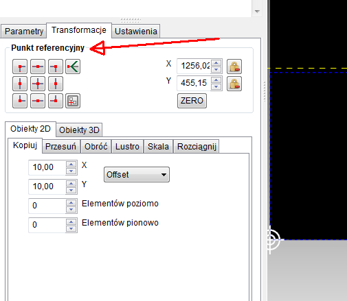

thekrymar pisze: jak zrobić żeby srodek danej bryły pozostał w tym samym miejscu
Ustawić w środku prostokąta punkt referencyjny. Robert
